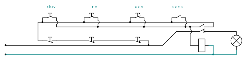

qual è il modo migliore per inserire un sensore di movimento nel garage? Ho 1 luce comandata da 3 punti, con 2 deviatori e 1 inveritore. Mi piacerebbe che il sensore di movimento sia sempre in funzione, però all'occorrenza mi piacerebbe che premendo su un pulsante qualsiasi dei 3 la luce rimanesse accesa fino a quando non premo di nuovo su uno qualsiasi dei 3 pulsanti. Come pensate possa essere uno schema sensato per collegare il tutto? Grazie

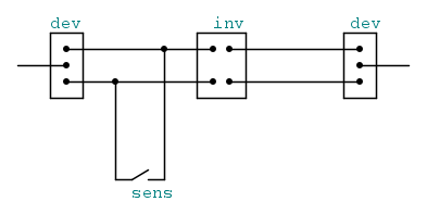

Se non ti crea problemi il fatto che il sensore prevalga sempre sugli interruttori (cioe' che la luce rimanga sempre accesa con il sensore attivo), potresti collegare il contatto del sensore in parallelo a tutta la catena degli altri interruttori, cosi potresti accendere e spegnere con gli interruttori, ma l'intervento del sensore accenderebbe sempre a prescindere dalla loro posizione.
EDIT: una cosa del genere

Così c'è il rischio che uscendo lasci la luce accesa (non sapendo se è accesa per il sensore o per lo stato di deviatori e invertitore)

Ma e' l'unico sistema per aggiungere un sensore IR ad una catena di interruttori gia esistente ... almeno senza rischiare il "KABOOM" :mrgreen:
EDIT: voglio dire che se il sensore pilota la stessa lampada degli interruttori, quando lui e' acceso non hai modo di sapere se con gli interruttori e' accesa o spenta la catena.
Oppure deve usare una lampada indipendente solo per il sensore.

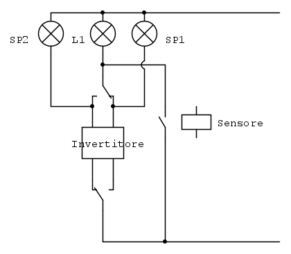

I circuito di Foto UtenteEtemenanki puo' essere "migliorato?" con l'aggiunta di due lampade spie SP1 e SP2 per segnalare chi sta "intervenendo" (Sensore o Deviatori/Invertitore).
Per lo spiegone vedi:
viewtopic.php?f=3&t=70418#p724806

D'accordo con Goofy, se è più pratico, il sensore può essere collegato anche in questo modo:

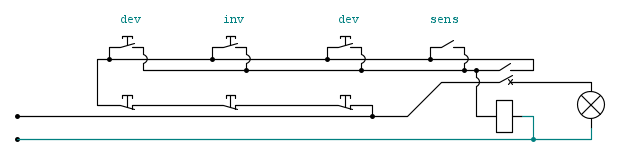

Altrimenti, rifacendo tutto, inserire un contattore che svolga la funzione di autoritenuta:
(purtroppo il contattore assorbe circa quanto una lampadina a led)
