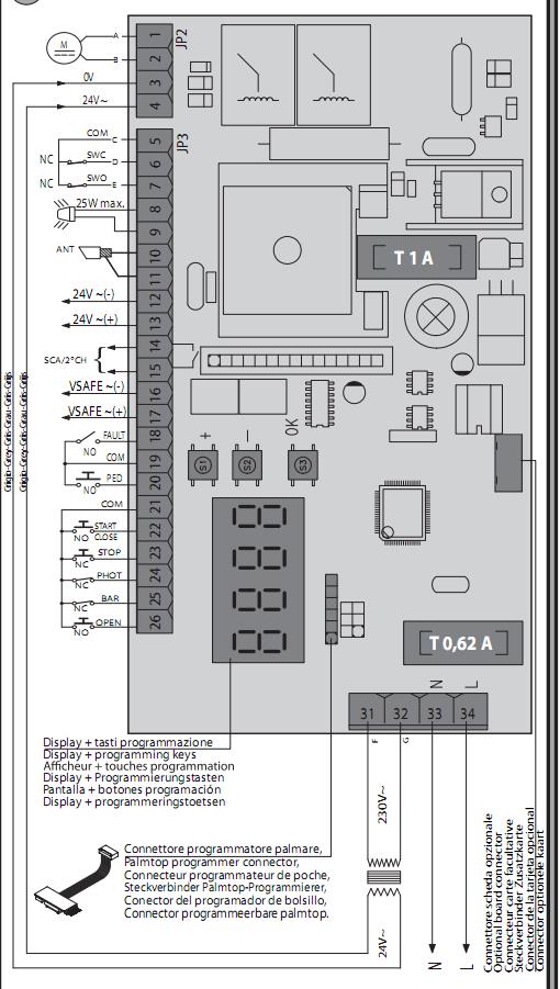

Ciao a tutti e Buon 2023.
Ho una motorizzazione BFT Deimos BT su cancello scorrevole. Vorrei fare accendere le luci del giardino all'apertura del cancello e mantenerle accese per un tempo fisso preimpostato da un timer ( 3-5 minuti ). Qualcuno mi sa dire a quali morsetti debbo collegare il relay che farà partire il timer? Allego foto con la scheda e le diciture dei morsetti. Grazie mille.

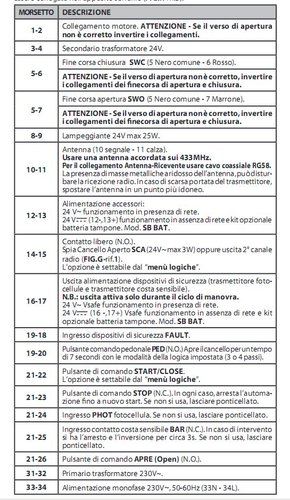

Messaggioda Foto UtenteFedib » 7 gen 2023, 17:57
Puoi utilizzare il contatto pulito al morsetto 14-15 configurato come SCA su ON nel menù logiche. potrai utlizzare una tensione massima di 24 V su quel contatto, quindi stai attento a non prendere relè con la bobina a 230V o in alternativa che abbia il comando di start separato
