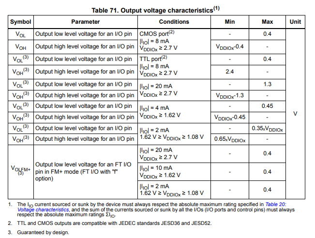

Si, il micro è alimentato a 3.3V
Le caratteristiche di uscita sono:
Il transistor che mi hai consigliato penso che vada bene.
