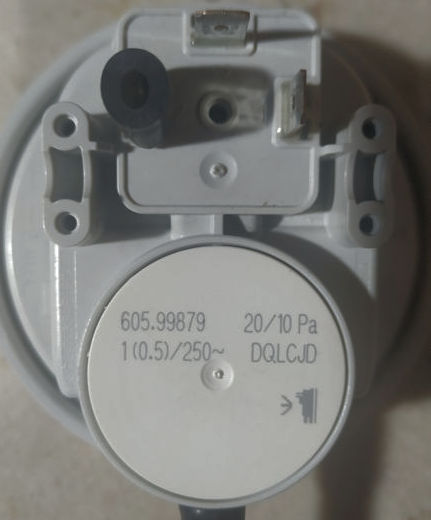

Allora non poteva essere una carica residua (un pressostato e' solo un'interruttore) ... probabilmente hai preso una dispersione, oppure avevi scarpe abbastanza isolanti da ridurre al minimo la corrente circolante (ma bisognerebbe sempre staccarle, le spine, prima di mettere le mani dentro qualcosa di collegato alla rete

Quei dati, sono le caratteristiche di lavoro di quel componente.
Non vogliono dire che quel componente genera 250 V con 0,7A.
Essendo un pressostato, ha dei contatti che per come sono costruiti, viene consigliato di farli lavorare entro quei valori, perché il superarli non è garantito il perfetto funzionamento.
Tutti i componenti elettronici riportano le caratteristiche massime di lavoro.
- Corrente : è' l'energia che scorre nel componente o conduttore, e viene identificata in Ampere " A " oppure " I " (Intensità) .
- Tensione : è il valore che ha l'energia e si identifica con volt " V ".
--- Moltiplicando la corrente x la tensione si ottiene la potenza in Watt " W ". Cioè : V x I = W -- 230V x 0.7A = 161W.
- Scossa elettrica : è quello che senti quando tocchi con il corpo due conduttori con un potenziale relativamente alto da attraversare il tuo corpo e qui ti è già stato spiegato.
Questa è una spiegazione molto basilare e non perfettamente tecnica, ma spero che ti possa aver chiarito qualcosa in più.

Non vorrei sembrare presuntuoso ma provo a rispondere come hanno già fatto altri.
La tensione indicata sui componenti, come ha detto il cedrone, di solito è la tensione MASSIMA ai quali possono essere sottoposti (es sui condensatori), ma altre volte è la tensione di rete o di lavoro per la quale sono progettati: es se si legge 230V AC è evidente che indica che sono componenti progettati per lavorare a tensione di rete
Idem per la corrente, indicata più raramente (e infatti in questo caso sembra sia stata riferita verbalmente): spesso indica un valore "soglia" (es per i fusibili), in qualche caso POTREBBE anche indicare la corrente che scorre nel dispositivo (es, se ricordo bene, alcune pompe) o quella che può erogare, massima o costante (es driver LED)
Quando è indicata la potenza assorbita (non l'energia, che dipende dalla durata di funzionamento) è indicata ovviamente in W e non in V o A.
Insomma... la risposta dipende dal componente e come minimo sarebbe utile avere una foto dello stesso

Ringrazio tutti per le risposte, allego una immagine del componente dove si vedono le diciture sopra, la tensione è specificata, il resto non so esattamente a cosa si riferisca a parte Pa che visto che è un pressostato immagino siano Pascal.
Forse le scritte sopra a voi danno maggiori informazioni.
