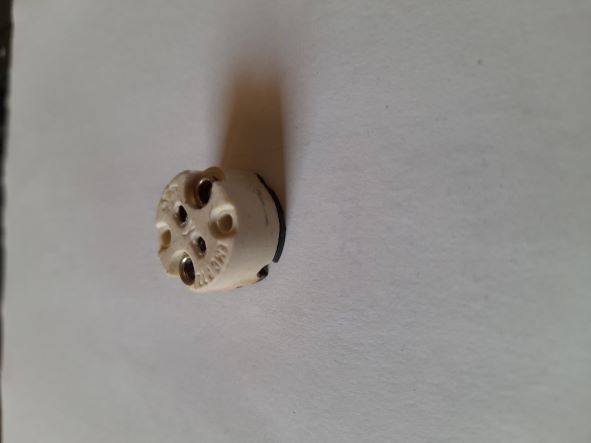

La basetta in ceramica dove s'infila l'alogena non conduce più Devo sostituirla.
Sembra introvabile. C'è qualche anima santa che sa dove potrei reperirla o un suggerimento per una eventuale modifica?
Grazie. Gam
lampada Tizio Plus dell'Artemide
8 messaggi

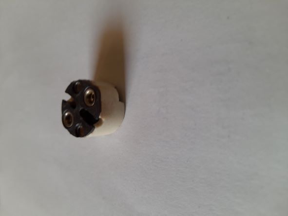

Ecco le due foto, fronte e verso.
Unisco anche le dimensioni. Diam. 17 mm h. 11 mm
Grazie per il tuo aiuto
Gam
Gam
Dovrebbe essere un portalampada G4 / GU5.3

Non è forse un G9?
Se il diametro dello zoccolo è 17 mm, la distanza tra i pins dovrebbe essere circa la metà, a giudicare dalla foto. In questo caso il G4 sarebbe troppo piccolo.
gam, la lampada è a 12 V o a 230 V?
Il collegamento con lo zoccolo avviene tramite due pin diritti o tramite due asole?

In coda c'è anche questo.

gam mi ha risposto in un messaggio privato.
Visto che non mi sembra esserci nulla di confidenziale, mi permetto di riportarlo qui:
Hai risposto a tutto, tranne la tensione di alimentazione.
Ma non serve, dalle misure che hai dato risulta chiaro che si tratta di uno zoccolo per GY6.35
Boiler
gam ha scritto:I contatti dell'alogena sono (chiamiamoli reofori?) diritti ed entrano nei due forellini che vedi nella foto, parte bianca dello zoccolino.
La distanza tra i due forellini, parete-parete, è c.ca 8,5 mm. Togliendo il diametro "reoforo" alogena che è di 1.5 mm c.ca ottengo una distanza tra centro-centro di 7 mm c.ca.
Non riesco ad essere più preciso.
Ho risposto a tutto?
Buona serata Gam
Boiler
Infatti avevo scordato di unire il tensione che ho inviato in un secondo messaggio.
Per quanto riguarda il messaggio "privato" mi devi scusare, non essendo molto pratico e non trovando il benedetto bottone di "rispondi" ho fatto di necessità virtù e l'ho mandato nella forma privata. Hai ragione non c'è proprio nulla di privato e hai fatto benissimo a pubblicarlo.
Non mi resta che ringraziarti per la risposta e a rileggerci o qui o là nel sito
Gam
