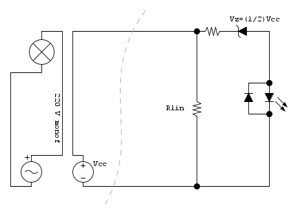

Messaggioda Foto Utentedjnz » 11 gen 2023, 18:59
konig87 ha scritto:il led inizia probabilmente a sfarfallare quando il generatore è spento
1) Abbassi l'impedenza della linea con una Rlin di basso valore (10..30mA) vicino al LED (ad esempio 470 Ω con 12 Vcc)
2) Alzi la tensione di inizio conduzione con uno zener in serie (ad esempio da 5 V con 12 Vcc).
Foto Utentedjnz

Messaggioda Foto Utentedjnz » 12 gen 2023, 18:10
luckysquid ha scritto:Foto Utentedjnz Il circuito postato se ben ho capito non è sulla parte in "alternata", va posto all'uscita dell'alimentatore interno alla plafoniera, che va ad alimentare la piccola strip led
Ah no, mi ero agganciato ai primi post dove si parlava anche di ingressi Arduino ecc. Lo schema è solo per "desensibilizzare" il LED, ad esempio di un optoisolatore. Nel caso di una plafoniera non c'entra nulla (nel senso che non è una soluzione per la plafoniera).
