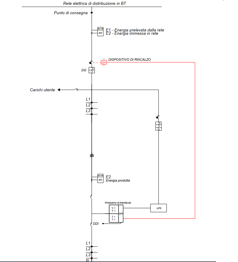

Ho realizzato lo schema unifilare in cui al DG si accoppia la bobina di minima tensione (spero che il simbolo elettrico sia corretto) che viene comandata dalla protezione di interfaccia esterna. E' corretto in questo modo?

Messaggioda Foto UtenteGioArca67 » 21 gen 2023, 19:43
Scusa, ma hai un altro contattore sotto E2 (che in effetti è E3): perché non lo usi?
A me piace poco staccare tutto per un problema rilevato dall'SPI...

Il contattore onnipolare di categoria AC3 rappresentato nello schema è il DDI per cui ho considerato come dispositivo di rincalzo ad DDI stesso, in base a quanto prevede la CEI 0-21, il DG.
Il mio dubbio è relativo alla correttezza dell'accoppiamento della bobina di minima tensione, comandata dalla protezione di interfaccia esterna, al DG per assolvere la funzione di rincalzo.

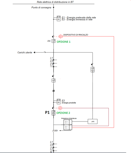

Ho aggiornato lo schema unifilare con due opzioni di collegamento del dispositivo di rincalzo: OPZIONE 1 con la Bobina sgancio di minima tensione collegata DG (applico esattamente quanto prevede la norma Cei 0-21 "Per potenze dell’impianto superiori a 20 kW deve essere previsto un dispositivo di rincalzo al DDI (che eventualmente può essere il DG/DGL)") OPZIONE 2 con la Bobina sgancio di minima tensione collegata al P1 per evitare collegamenti eccessivamente lunghi considerando che il DG sarà posto sotto il contatore di scambio mentre il P1 sarà posto nel quadretto in cui sono presenti protezione di interfaccia e relativa contattore (DDI). Voi quale opzione applichereste?

Messaggioda Foto UtenteMike » 5 feb 2023, 16:13
firefox ha scritto:Ho aggiornato lo schema unifilare con due opzioni di collegamento del dispositivo di rincalzo: OPZIONE 1 con la Bobina sgancio di minima tensione collegata DG (applico esattamente quanto prevede la norma Cei 0-21 "Per potenze dell’impianto superiori a 20 kW deve essere previsto un dispositivo di rincalzo al DDI (che eventualmente può essere il DG/DGL)") OPZIONE 2 con la Bobina sgancio di minima tensione collegata al P1 per evitare collegamenti eccessivamente lunghi considerando che il DG sarà posto sotto il contatore di scambio mentre il P1 sarà posto nel quadretto in cui sono presenti protezione di interfaccia e relativa contattore (DDI). Voi quale opzione applichereste?
Sicuramente la opzione 2. Aggiungo che per il dispositivo di rincalzo non è richiesta la bobina di minima tensione.

Messaggioda Foto Utentefirefox » 5 feb 2023, 19:52
Opzione 2 che però non rispetto quando previsto dalla Cei 0-21. Inoltre, non utilizzando la bobina di minima tensione il P1 o DG (semplici interruttori magnetotermici differenziali/mangnaterotermici 4 poli) fungono da dispositivi di rincalzo collegandoli semplicemente alla protezione interfaccia esterna?

Messaggioda Foto UtenteMike » 6 feb 2023, 11:06
firefox ha scritto:Opzione 2 che però non rispetto quando previsto dalla Cei 0-21.
Cos'è che non rispetteresti di preciso? Quale prescrizione?
firefox ha scritto:Inoltre, non utilizzando la bobina di minima tensione il P1 o DG (semplici interruttori magnetotermici differenziali/mangnaterotermici 4 poli) fungono da dispositivi di rincalzo collegandoli semplicemente alla protezione interfaccia esterna?
Sì, che dubbi hai in proposito?
