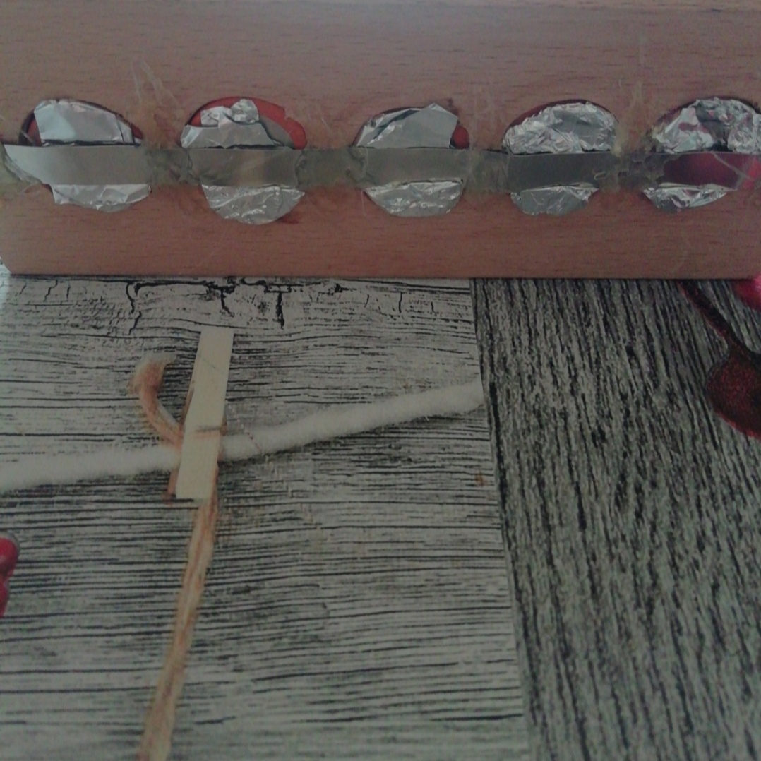

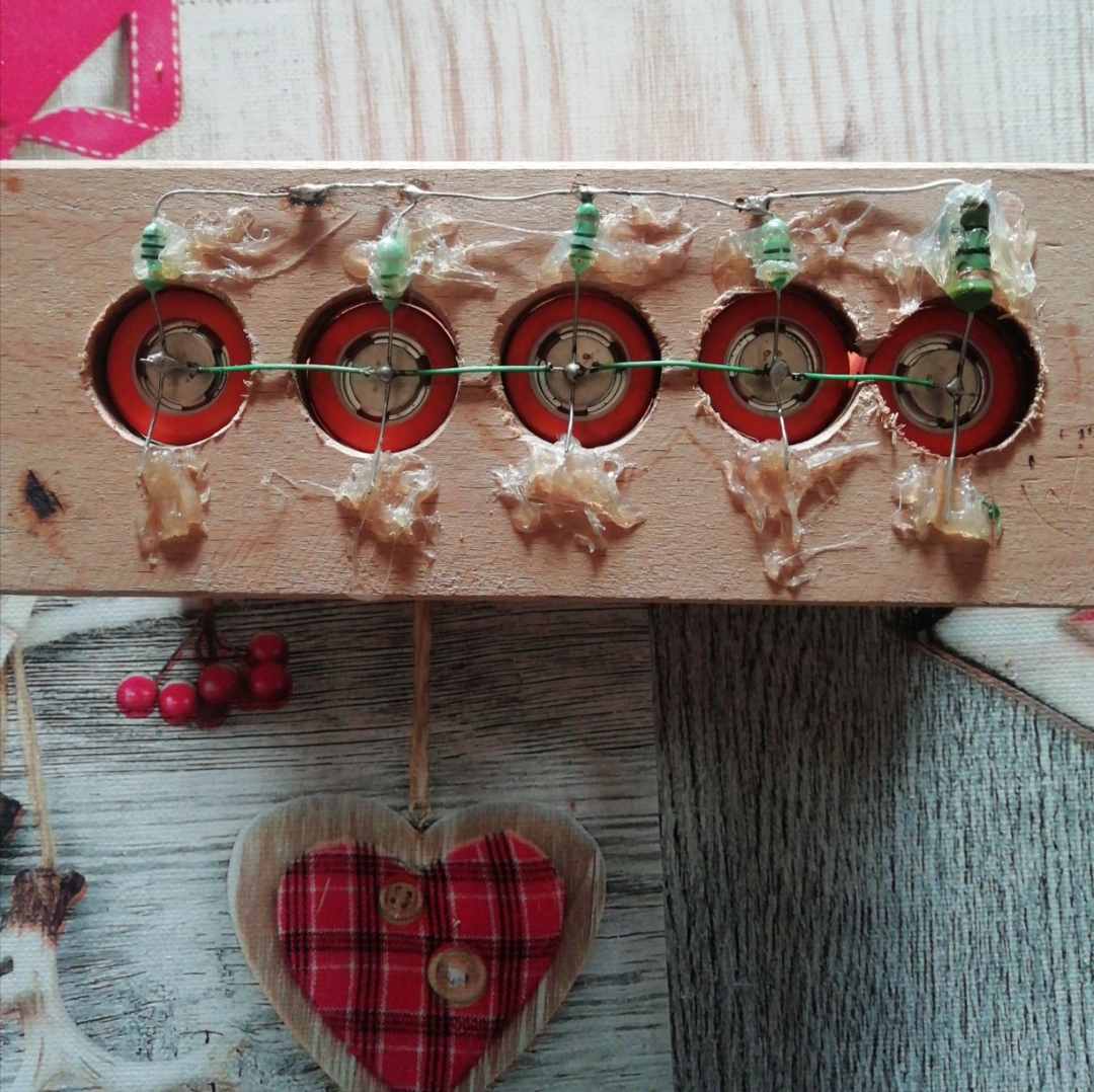

Messaggioda Foto Utentesgaragnone » 14 gen 2023, 15:59
ok grazie sediciamper. ecco l'obrobrio che ho preparato
a parte la schifezza del lavoro potrebbe andare bene senza saldare le batterie?

Messaggioda Foto Utentesgaragnone » 14 gen 2023, 18:53
rileggendo bene nei post precedenti forse ho sbagliato il collegamento nella prima foto il parallelo delle resistenze. il filo verde in mezzo non ci dovrebbe andare o mi sbaglio?
57 3 6
Messaggi: 278
Iscritto il: 15 ott 2019, 11:37
[27] Re: riassemblaggio pacco batteria parkside
Messaggioda Foto UtenteEtemenanki » 14 gen 2023, 19:53
Se metti il filo verde, non hanno piu senso le resistenze ;-)

Messaggioda Foto Utentesgaragnone » 14 gen 2023, 20:17
si è vero mi sono reso conto solo dopo e ho provveduto a levarlo. comunque l'acrocco potrebbe andare bene positivo parallelo resistenze con refori a contatto al positivo batteria senza saldare, e negativo in parallelo con striscia di nikel e stagnola per avere un contatto buono anche senza saldare?
57 3 6
Messaggi: 278
[29] Re: riassemblaggio pacco batteria parkside
Messaggioda Foto UtenteSediciAmpere » 14 gen 2023, 21:38
Secondo me no, il contatto no n sarebbe affidabile
