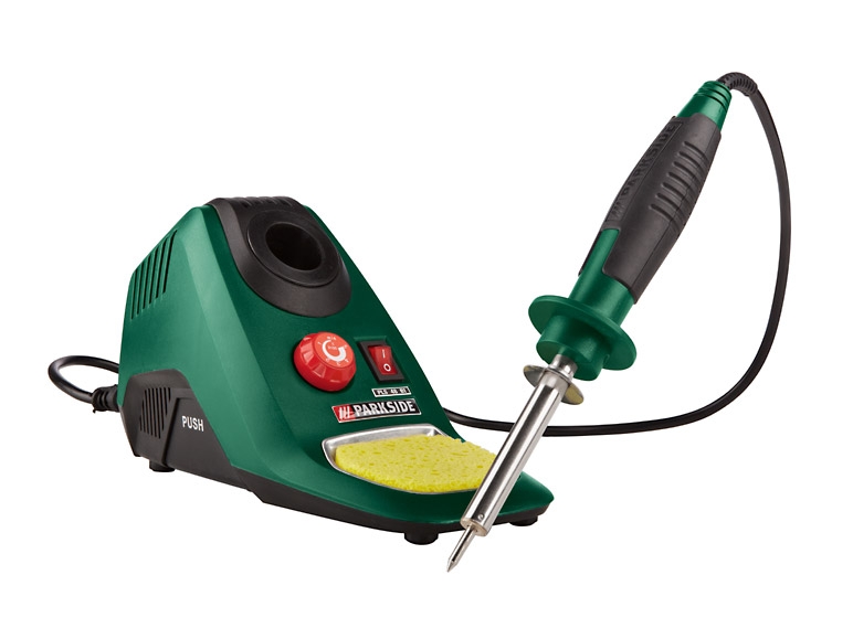

Messaggioda Foto Utenteragnol » 16 gen 2023, 9:36
Guarda Etemenanki, io sto a quello che mi dici sia meglio tu/voi! :D
Se doppia faccia è più comodo perché permette montaggi più agevoli...doppia faccia sia!
Mentre attendo il primo schema (senza alcuna fretta, beninteso), considerato che ho il classico saldatore economico (esattamente quello che allego in foto, e filo animato da saldatura della stessa origine), mi conviene procurarmi un saldatore migliore? Idem per il filo?
Avete suggerimenti, che non costino un rene, dal momento che ne farei un uso sporadico?

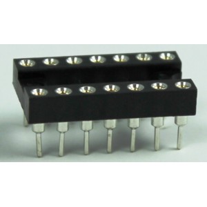

Messaggioda Foto UtenteKagliostro » 16 gen 2023, 10:25
..... dal momento che ne farei un uso sporadico ....
Del rene ? :mrgreen:
Scherzi a parte, sarà che di saldatori ne ho diversi e nessuno professionale, secondo me se è per montare il Theremin credo che quello che hai vada bene, gli integrati ti consiglio di montarli su zoccolo (che così eviti eventuali problemi dovuti alla saldatura e la sostituzione è più semplice) e usa zoccoli "seri" con contatto "tulipano" dorato

[39] Re: Fattibilità attuale Theremin Nuova Elettronica N. 247
Messaggioda Foto UtenteThEnGi » 16 gen 2023, 11:05
ragnol ha scritto:mi conviene procurarmi un saldatore migliore? Idem per il filo?
Direi che il saldatore proposto va più che bene, una volta che hai un minimo di punte intercambiabili e la regolazione della temperatura (anche grossolana) per il THT è sufficiente.
Lo stagno prendilo di qualità e vai di Sn-Pb, sarà anche tossico ma io non mi trovo con le miscele all'argento :mrgreen: (non dovrei ma lo uso anche al lavoro :twisted: )
Un altro investimento che consiglio è prendere del flussante "No Clean", è già presente nello stagno ma aggiungerne prima di saldare aiuta parecchio.
Se la piazzola è un minimo ossidata "bestemi" un goccio di flussante e passa la paura
infine segui il consiglio di Foto UtenteKagliostro usa gli zoccoli per tutti gli IC
PS. Se mai passerai a SMD vedrai che usi litri di flussante :mrgreen:
Foto UtenteThEnGi
2.230 3 6 9
Messaggi: 2228
[40] Re: Fattibilità attuale Theremin Nuova Elettronica N. 247
Messaggioda Foto UtenteEtemenanki » 16 gen 2023, 17:02
Personalmente, non amo particolarmente quelli con le punte tenute dal vitone laterale (mi danno piu di pirografi che di saldatori), ma se funziona, va bene pure lui ... io mi sono trovato abbastanza bene con quelli con la regolazione di temperatura integata della CXG e le punte "tipo Hakko", come questo ad esempio https://www.aliexpress.com/item/32947211888.html , se li vuoi prendere su aliexpress, ricordarsi di selezionare 220VEU e 90W (a proposito, da quando i watt si scrivono WT ? :mrgreen: ), fanno un po la stessa funzione delle stazioni saldanti, solo che rimangono portatili ... attenzione solo alle fregature, ce ne sono di "simili" che sembrano a temperatura controllata, meno costosi, ma sono truffe, non c'e' alcuna regolazione di temperatura dentro, solo un dimmer ed un display che da false indicazioni.
