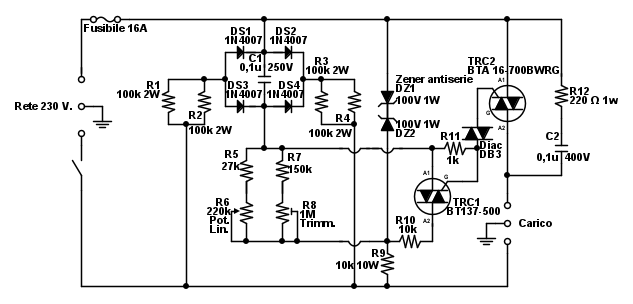

Gentili Voi Tutti
Come posso regolare la velocità di un motore 220 volt 800 Watt a spazzole senza perdita di coppia ai bassi giri ?

Non puoi non perdere coppia, non è un motore sincrono + Inverter
Classico circuitino con SCR ? Avvii ad una velocità più alta poi abbassi. solitamente superatta la coppia di avviamento il mantenimento è più facile.
Si potrebbe lavorare in "Closed loop" e fissando il numero di giri, ma la cosa si complica !
Qualche indicazione in più sul motore e destinazione d'uso

Il motore è di una impastatrice domestica . La scheda di regolazione si è "bruciata" ed è introvabile come ricambio
Dato che la meccanica è funzionante vorrei ripristinare la regolazione dei giri del motore ora collegato diretto a rete 220 volt
In rete ho trovati alcuni schemi di cui uno di Nuova Elettronica con SCR che però non funziona bene in quanto al motore arriva sola una semi onda .

Se non vuoi/riesci ad implementare un circuito closed loop, come consigliato Foto Utentegiannid19
Puoi provare ad usare un circuito con un TRIAC al posto del SCR e usi un DIAC per accenderlo, Link esempio
Per la tua applicazione serve un circuito con feedback quello proposto si basa sull BEMF. Servirebbe qualcosa di più raffinato ma probabilmente basta :ok:
Prova a condividere il modello dell'impastatrice, magari con la magia del forum troviamo la scheda originale :ok:

Messaggioda Foto UtenteElidur » 15 gen 2023, 22:23
Questo funziona di sicuro, è tuttora in uso su diversi dispositivi a carico induttivo e motori a spazzola.

Messaggioda Foto Utentelelerelele » 16 gen 2023, 9:32
Gragnanese ha scritto:Come posso regolare la velocità di un motore 220 volt 800 Watt a spazzole senza perdita di coppia ai bassi giri ?
Come ti è stato consigliato, usa un controllo di parzializzazione a triac, (ovvio che ad scr non va bene), questo tipo di controllo su motori a spazzole da un ottima coppia, certo che rimane un controllo non stabile nei giri, e qua la fa da padrone il tipo di circuito usato per innescare il triac, è solo da testare la soluzione migliore.

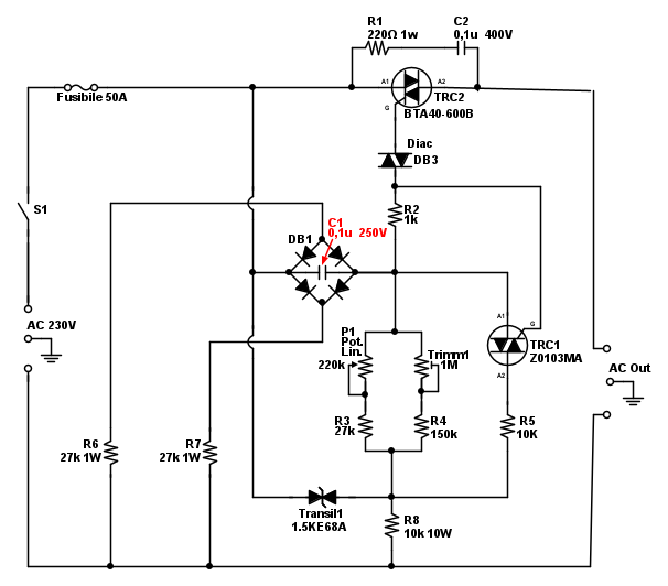

Messaggioda Foto UtenteElidur » 16 gen 2023, 16:57
Certo che è testato ed è tuttora utilizzato, quando serve.
Poi è stata realizzata anche un'altra versione ma è circuitalmente uguale, cambiano alcuni componenti.
Poi c'è una terza versione che è un merge delle due ma adesso non la trovo. Mi sembra che si trattasse della prima versione con alcune parti della seconda ma se la trovo pubblico lo schema.

Messaggioda Foto Utentelelerelele » 16 gen 2023, 19:10
Non capisco il motivo dei due triac, ne ho sempre visto uno. Foto UtenteElidur
Mi sai dare qualche info in merito?
