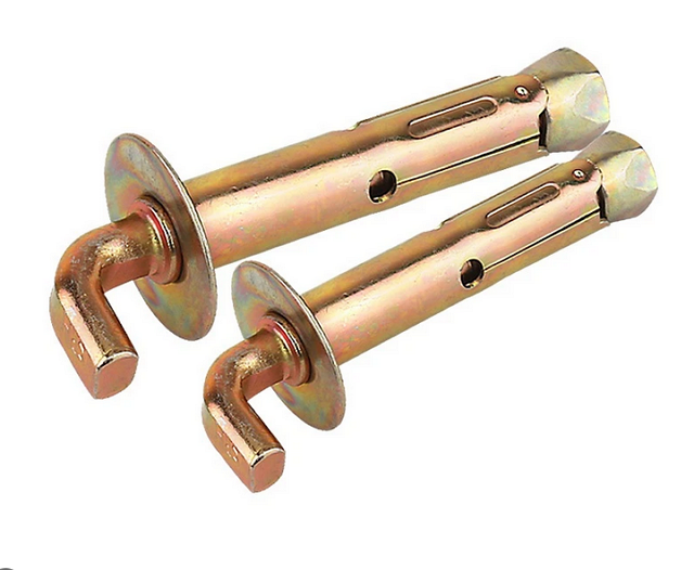

Dovrebbero bastare due tasselli metallici robusti, di questo tipo (foro sul muro da 14 mm):
Tasselli metallici per scaldabagno

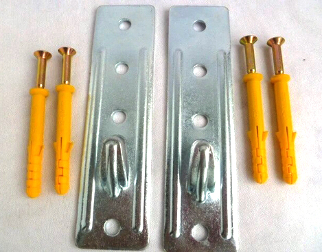

Se vuoi essere più sicuro, puoi mettere due apposite staffe, e fissare ciascuna staffa con più tasselli:
Staffa per scaldabagno.
Staffa per scaldabagno.jpg (173.46 KiB) Osservato 11741 volte

Grazie della risposta Franco, le staffe per scaldabagno hanno un nome tecnico preciso ?
Lo chiedo perché su amazon e ebay non ne ho trovate come quelle dell'immagine da te postata, sono proprio quello a cui pensavo O_/

In effetti l'immagine l'ho trovata su AliExpress, precisamente qui.
Comunque due grossi tasselli metallici dovrebbero andar bene, soprattutto se hai la fortuna di effettuare il foro nel pieno del mattone, o meglio ancora lungo la linea di congiunzione orizzontale di due mattoni (così basta imbroccare la posizione di uno dei due fori, e automaticamente andrà bene anche il secondo foro).

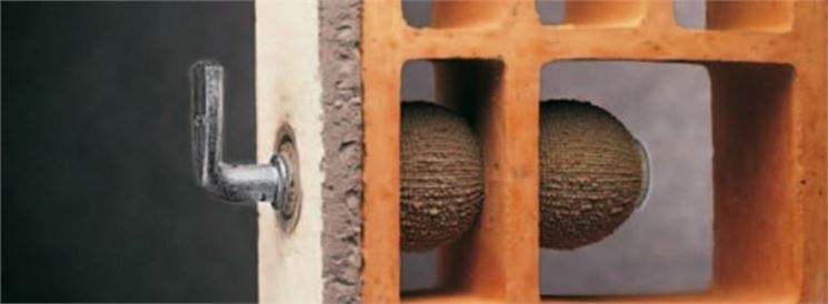

Forse dovrei passare hai taselli chimici Fischer ?
Sarebbero più resistenti, trattandosi di mattoni forati ?

Se usi le gabbiette specifiche e attraversi almeno due intercapedini del forato dovresti essere più che tranquillo.
https://www.bricoportale.it/attrezzi-fai-da-te/tassello-chimico/

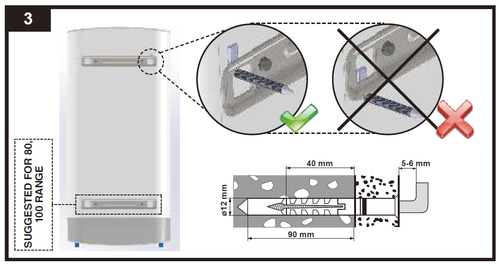

Messaggioda Foto UtenteFranco012 » 17 gen 2023, 16:55
Per i modelli EVO 80 ed EVO 100, il costruttore consiglia di utilizzare per il fissaggio anche la staffa inferiore dello scaldabagno, utilizzando tasselli di 12 mm di diametro, che penetrino nel mattone per almeno 40 mm (oltre lo strato di intonaco). Tieni presente che hai circa 112 kg (*) di peso totale, che non sono pochi.
Installazione boiler EVO 100
(*) = 32 kg di contenitore + 80 kg di acqua (80 litri è il volume effettivamente disponibile nel modello EVO 100).
