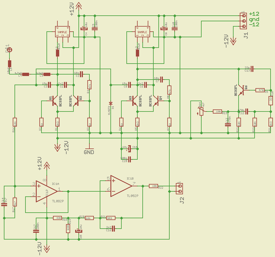

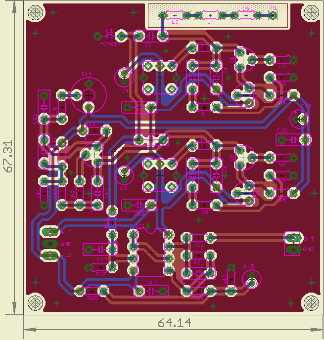

Ho buttato giu qualcosa al volo, questa parte "dovrebbe" essere la parte completa di generazione nota, piu il buffer ed uno stadio amplificatore da cui, se tutto funziona, si dovrebbe poter prelevare la nota (condizionali obbligatori, dato che non ho la possibilita' di fare dei test io), come schema e' "minimalista" ed abbastanza semplice, si puo anche realizzare su un pezzo di millefori volendo e con un po di attenzione al cablaggio, ma dato che c'ero ho buttato giu anche uno stampato ... per le MF ho fatto la piedinatura di quelle da 7.5x7.5mm, tipo quelle usate da loro, mentre per il potenziometro di azzeramento ho preferito metterlo come trimmer, per le prove, poi se funziona si potra' cablare come potenziometro esterno saldando i fili al posto del trimmer (potevo fare un connettore a parte, ma mi sembrava macchinoso solo per i test).
Il segnale di uscita va amplificato in qualche modo per sentirlo, dovrebbero bastare delle cassettine per PC o roba simile, per ora, e sarebbe meglio collegarle atteraverso un condensatore da un paio di uF fra pin di uscita ed ingresso dell'ampli.
Nello zip ci sono i due files Eagle ed anche tutti i gerber per JLCPCB, nel caso decidessi di far fare lo stampato invece di provare sulla millefori.

Fammi sapere se ti va bene cosi.

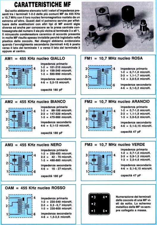

BC337L e' solo la versione del componente con le piazzuole un po piu larghe, BC337 senza nulla oppure BC337-40 dovrebbero andare, il TL082 lo stesso, quando e' la versione DIP e' ok (mi sembra sia TL082CP, ma qualsiasi sigla in case DIP del TL082 va bene)
Il "sample" e' semplicemente un componente di esempio che mi sono costruito al volo per avere la piedinatura delle MF mentre facevo lo stampato, li ci vanno collegate le due MF nere, pin 1 e 2, dopo avergli tolto i condensatori da sotto, per la piedinatura puoi vedere questa tabella
Nota: se non trovi le MF nere, ma trovi le rosse, puoi provare ad usarle lo stesso collegandole fra pin 1 e 3 (non hanno il condensatore sotto da togliere, quelle rosse)

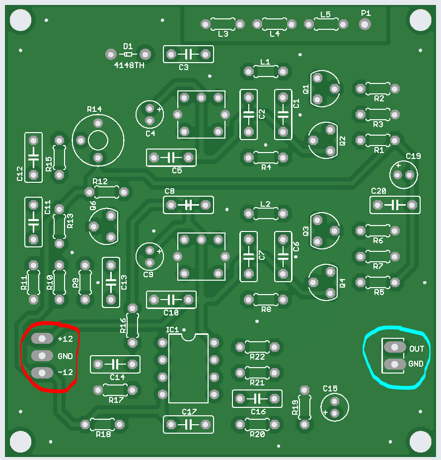

Un'altra cosa Etemenanki (e porta pazienza per favore), ma non capisco dove andranno attaccate le due antenne.
Presumo che quella in rosso sia l'alimentazione 12v, e quella azzurra l'uscita audio...

Questa e' solo la sezione che genera la nota (quella del controllo del volume la si fa in seguito, se questo schema funziona come deve), quindi c'e' una sola antenna, quella a stilo, che andra' collegata alla piazzuola P1 in alto a destra con un pezzetto di filo.
Cosa hai usato per generare l'immagine ? ... perche' sotto le tre induttanze che vanno in serie all'antenna non ci dovrebbe essere nessun piano di massa, mentre nell'immagine non solo e' presente, ma le piazzuole delle induttanze sembrano cortocircuitate insieme ... e' il visualizzatore dei gerber di JLCPCB, o un altro programma ?

Etemenanki ha scritto:Cosa hai usato per generare l'immagine ?
Come hai intuito, proprio questo:
Etemenanki ha scritto:e' il visualizzatore dei gerber di JLCPCB
Foto Utenteragnol
