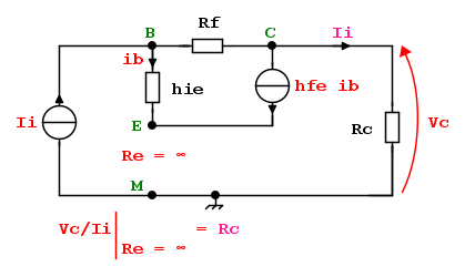

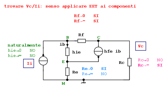

Buongiorno, allego delle figure cercando/sperando di essere felice, poi, nella considerazione ultima:
lo scopo è trovare \frac{V_c}{I_i} tramite EET; accanto a qualche componente ci ho inserito la condizione di applicazione EET con negazione o affermazione riferita alla possibilità di applicazione EET a quel dato componente, con il valore segnato.
Per esempio, voglio applicare EET imponendo R_c=0 come EE. Non dovrebbe essere possibile, in quanto calcolando \frac{V_c}{I_i}\big|_{R_c=0} è zero e l'ultima formula di calcolo EET viene annullata perché un fattore è zero.
\frac{V_c}{I_i}= \frac{V_c}{I_i} \big|_{R_c = 0} \cdot \frac{1+\frac{R_c}{Z_{n}}}{1+\frac{R_c}{Z_d}}
Un'altra condizione con esito negativo è R_e \to \infty. In questo caso, come si evince dai post [1] e [4] in https://www.electroyou.it/forum/viewtopic.php?f=1&t=87762, le 3 variabili sembra forniscano dei valori R_n R_d \text{ e } \frac{V_c}{I_i}\big|_{R_c=0} apparentemente normali; ma il risultato della formula EET finale non risulta quella giusta.
L'unica soluzione plausibile è che se R_e \to \infty il circuito non può svolgere la funzione prefissata (=amplificatore) semplicemente perché la i_e = 0 (infatti E risulta appeso [-X )
Morale del discorso calcolo tramite EET, detto metodo andrebbe applicato con una "certa discrezionalità" e non come una semplice "scimmia ammaestrata".
Che ne pensate?
Grazie, Michele.
