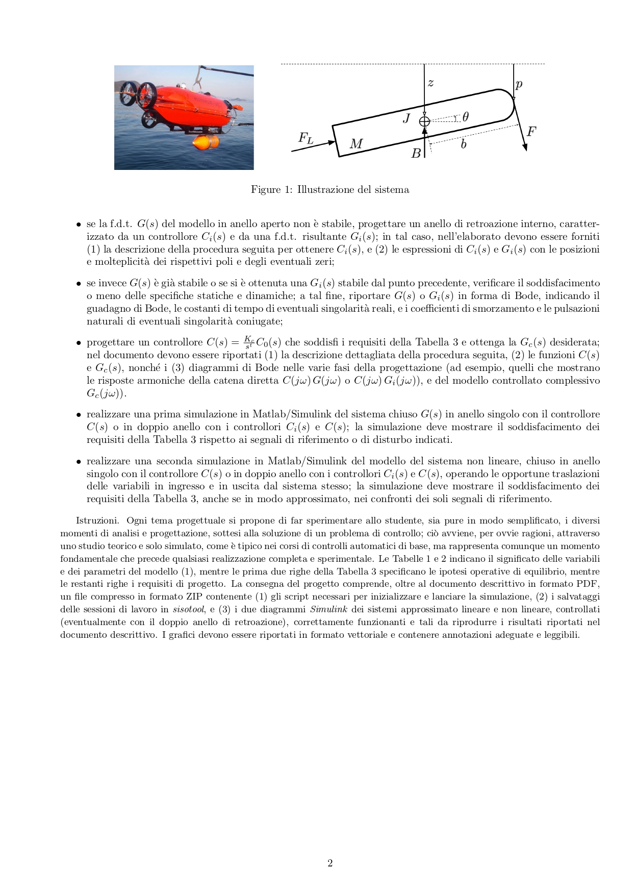

Si, si tratta di una cosa scolastica, è un compito di Controlli Automatici. Adesso vedo se posso postare direttamente l'immagine

Interessante esercizio, per me difficile da risolvere.
Calcolare prima le condizioni di equilibrio ossia per accelerazioni nulle, per il valore dato di theta = 30 gradi.
si ricava F e la velocità zeta.
