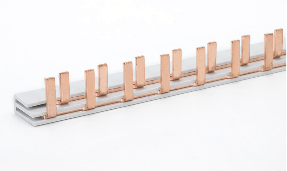

Nel quadro elettrico della mia abitazione è presente un generale e 3 differenziali.
Linea luce, Linea prese e linea frigo con riarmatore.
Ho notato che i 3 differenziali non sono collegati in cascata tra loro.
Cioè nel differenziale 1 entra un cavo di fase proveniente dal generale e dallo stesso morsetto ripartono 2 cavi di fase che vanno ad alimentare gli alti differenziali.
Quindi non utilizzando cavi indipendenti e collegati al generale ma facendo ponticello.
Nei vari schemi che vedo online ogni differenziale è collegato diretto al generale (unendo i cavi tra loro o con morsettiera) mentre nel mio caso appunto solo il primo differenziale è collegato diretto e da li ripartono altri due cavi.
Di solito vedo che si fa cosi con i magnetotermici che a volte sono tanti ma mai visto fare con i differenziali.
Ovviamente c'è passaggio di tensione e funzionare funziona ma c'è qualcosa di sbagliato o va bene lo stesso?
Il dubbio che mi viene è che potrebbe sovraccaricare l'unico cavo che collega il generale al primo differenziale ma per il resto impatta in qualcosa di sbagliato questo collegamento?

pixeldj ha scritto:per il resto impatta in qualcosa di sbagliato questo collegamento?
No.
Ovviamente poi ci sono varie cose da verificare per dire che l'impianto va bene.

pixeldj ha scritto:Il dubbio che mi viene è che potrebbe sovraccaricare l'unico cavo che collega il generale al primo differenziale ma per il resto impatta in qualcosa di sbagliato questo collegamento?
Il dubbio è lecito.
Ma quel cavo deve comunque avere portata sufficiente per essere protetto dal generale stesso, come anche i "ponticelli".

Utilizzando un apposito connettore a pettine (esempio in figura) in luogo dei ponticelli, si sta tranquilli quanto a dimensionamento, in quanto la sezione della barra conduttrice è di 10 mm².
Connettore a pettine.
