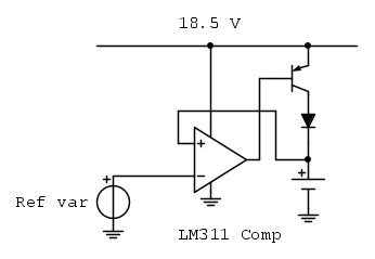

Lo schema puo' essere ridotto come qui sotto - almeno per I punti che vorrei evidenziare (sono stati trascurati - ma non solo - le segnalazioni dello stato (LED) del caricabatteria ed il fatto che il transistor e', in realta', un generatore di corrente).
a) cosa succede quando le tensioni del Ref e della Batteria sono "uguali"? (nel mondo reale due grandezze non sono "mai" uguali).
- Spunto 1: la tensione della batteria sotto carica e' maggiore di quando si interrompe la carica
- Spunto 2: LM311 e' un comparatore (non un Op-Amp)
b) cosa succede al (l'ingresso + del) comparatore LM311 se lascio la batteria collegata e la tensione 18.5 V viene scollegata/va a "zero"?
- Spunto 3: la resistenza da 1k aggiunta nello schema del post [116] ha il valore "giusto"/e' sufficiente?

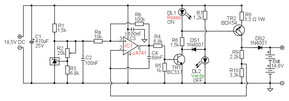

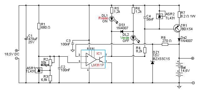

Ciao Foto Utenteelfo, grazie per l'intervento anche se avrei preferito qualche conferma o modifica piuttosto che delle domande. Comunque ti rispondo, anche se al post [115] ho già descritto a grandi linee il funzionamento del circuito.
La domanda (a) non sono sicuro di averne compreso il senso e risponderò in linea generale: "Il comparatore di tensione confronta la tensione di ingresso con quella di riferimento nota e cambia lo stato dell'uscita quando l'ingresso è superiore al riferimento".
Alla domanda (b) posso rispondere che non succede niente. Il consumo del pin non invertente del comparatore è insignificante. Qui però devo aggiungere qualche parola in più. La resistenza R10 potrebbe anche essere tolta dallo schema perché così è quasi inutile. Sulla breadbord, invece, quella resistenza limita uno zener da 15V per evitare che sul pin non invertente dell'integrato possa accidentalmente giungere una tensione superiore al necessario. Quindi lo zener esiste sulla breadboard ma non sullo schema. Diaciamo che si tratta di una soluzione pasticciata ma utile a parare il fulmini di IsidoroKZ che scaglia quando vede gli zener. Aggiungo che il collocamento di R10 dopo il diodo DS2 è conseguenza di un'osservazione di IsidoroKZ che ho messo in pratica pur non condividendola. Avrei preferito collegare il pin 2 dell'integrato prima del diodo, aggiungendo anche un partitore ma sarebbe da provare di nascosto.

Messaggioda Foto UtenteIsidoroKZ » 26 gen 2023, 13:24
dadduni ha scritto:A me farebbe piacere avere degli spunti da Foto UtenteIsidoroKZ anche solo in 2 righe per avere una idea di quali sono le criticita' del circuito e di quali sono secondo lui delle strade da percorrere.
Non e` possibile indicare delle criticita`, per alcune ragioni che provo a spiegare dopo.
dadduni ha scritto:E' chiaro che una analisi approfondita come quella che una volta fece per il limitatore di corrente foldback di Theremino sarebbe il massimo, ma io mi accontenterei anche solo di qualche spunto :mrgreen:
Quel limitatore di corrente era progettato partendo da specifiche definite e ricavando un circuito che le rispettasse. Nel procedimento c'erano degli errori e delle criticita` che potevano essere discusse.
In questo caso invece non c'e` un progetto che discende da specifiche definite. Sono componenti messi a casaccio che chissa` cosa fanno. In inglese si dice not even wrong. Il problema e` che una persona che sostituisca un operazionale collegato in modo da avere una isteresi con un comparatore configurato con retroazione negativa (e sostiene che va addirittura meglio) non ha la minima idea dell'elettronica circuitale :-(
Mi sembrano quei crackpot che vanno avanti per decenni con le loro teorie stralunate, convinti che nessuno interagisca con loro perche` gli eventuali critici si trovano in imbarazzo non sapendone abbastanza per poter anche solo capire la loro teoria...

Messaggioda Foto UtenteElidur » 29 gen 2023, 19:50
Se proprio dobbiamo convergere sull'ipotesi di funzionamento per una fortunata coincidenza, per me non c'è problema, non sono suscettibile e si impara anche dai propri errori. Però, se non sbaglio, affermando di non sapere indicare certe criticità e cosa fanno i componenti di un circuito così minimale, si rischia di inciampare in qualche incoerenza non voluta. Certe affermazioni non sembrano ideali quando si rivolgono critiche feroci senza diventare a propria volta oggetto di critica. Ma proviamo a dare un'occhiata al circuito con il uA741 e vediamo quali potrebbero essere questi componenti. Quelli del vRef non dovrebbero avere niente a che vedere con il tipo di integrato utilizzato o con la sua modalità d'impiego; quelli relativi alle segnalazioni ancor di meno; il regolatore di corrente regola ed esegue efficacemente lo scatto a comando. E allora cosa rimane? E aggiungo: quali sarebbero i "componenti messi a casaccio che chissà cosa fanno"? Forse un paio di resistenze collegate al uA741 che lo fanno lavorare in modalità trigger? Includere Ra e Rb non è obbligatorio ma escluderle significa rinunciare alla funzione trigger e all'isteresi ma ok, consideriamola una libera scelta. Invece non sarebbe più utile sapere che, adesso, quei circuiti funzionano perfettamente sia con il uA741, TL081, LM358 e LM311? Ovviamente con delle piccole modifiche dovute alle caratteristiche dell'integrato.
Io non ho problemi ad utilizzare i circuiti così come appaiono ma sono sempre pronto a valutare concrete modifiche circuitali, purché arrivino. Tutto è migliorabile, specialmente da chi ne sa di più. In ogni caso, e per scrupolo verso il forum, ho intenzione di fare realizzare sulla stessa basetta, il tracciato di due tipi di comparatore: quello con il uA741 e quello con lo LM311P, riveduti, corretti e di seguito pubblicati con FidoCad. Verranno realizzate 5 PCB per ogni esemplare. Quattro PCB (due per tipo) le devo consegnare a gianniniivo perché due le vuole tenere per sé e altre due le vuole regalare ad un amico. Due le terrò io per assemblare i due circuiti da testare; ne rimarrebbero 4 (due per tipo). Se la realizzazione su basetta darà gli stessi risultati dei prototipi realizzati su breadboard sono disposto a spedire gratuitamente le basette rimanenti a chi ne farà richiesta per dimostrare il funzionamento e valutare il parere di altri sperimentatori. Ovviamente se arriverà qualche altra idea migliorativa sarò a disposizione per provare a realizzarla.
