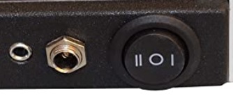

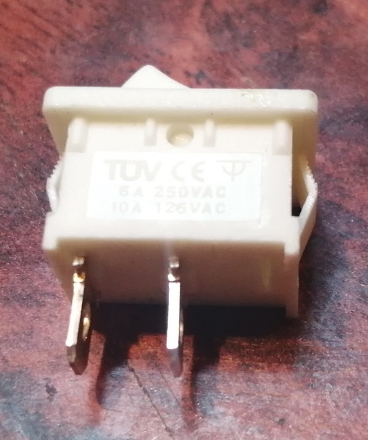

[65] Re: Barra con ventole PC
Messaggioda Foto Utentesampei62 » 31 gen 2023, 13:00

[66] Re: Barra con ventole PC
Messaggioda Foto Utentesampei62 » 31 gen 2023, 13:12

[67] Re: Barra con ventole PC
Messaggioda Foto Utentealev » 31 gen 2023, 13:26
L'interruttore va bene, leggo 6 A mi pare
