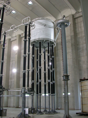

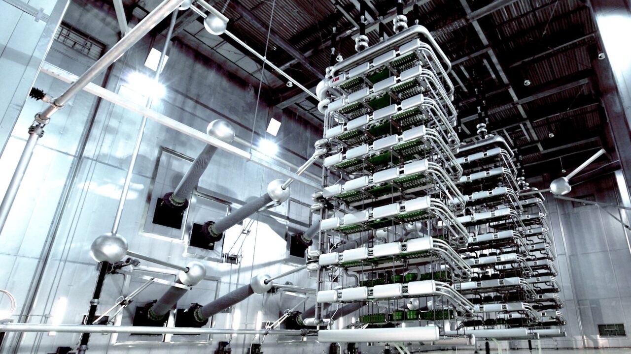

Se non ho capito male si riesce ad utilizzare l'acqua del mare per condurre una corrente di 1kA tra Sicilia e Sardegna, incredibile
Altra cosa che non riesco proprio a comprendere è quale sorta di componenti a stato solido possano mai riuscire a commutare tensioni e correnti di quella portata nel convertitore DC-AC

dadduni, scherzi a parte, anche il convertitore AC-DC non è da poco: immagino debba essere reversibile, quindi anche lui sarà fatto allo stesso modo del convertitore DC-AC, Cioè non sarà di certo un semplice ponte raddrizzatore, inoltre se occorre che le perdite reattive verso l'acqua siano minime immagino serva anche livellare la continua... e in che modo è fattibile una cosa del genere? con degli elettrolitici da 1MV?

BrunoValente ha scritto:è quale sorta di componenti a stato solido possano mai riuscire a commutare tensioni e correnti di quella portata nel convertitore DC-AC
Salve
un singolo "componente" non riuscirebbe a sostenere quelle tensioni. I componenti di base sono tiristori (fino a 8 kV) e transistor IGBT (fino a 4.5 kV), collegati in serie all'interno di una sala valvole, in modo da poter complessivamente commutare le tensioni richieste. La corrente nominale del singolo componente elettronico è invece sufficiente per le esigenze (almeno in ambito italiano).
BrunoValente ha scritto:quindi anche lui sarà fatto allo stesso modo del convertitore DC-AC, Cioè non sarà di certo un semplice ponte raddrizzatore,
Esatto! I convertitori sono identici e reversibili nel funzionamento. Concettualmente sono ponti a 12 impulsi a tiristori (per impianti a corrente impressa) o convertitori multilivello a IGBT (per impianti a tensione impressa)
BrunoValente ha scritto:Se non ho capito male si riesce ad utilizzare l'acqua del mare per condurre una corrente di 1kA tra Sicilia e Sardegna
Corretto: già oggi ci sono elettrodi nel Tirreno, che gestiscono le correnti di ritorno degli esistenti impianti HVDC, per 1000 A (vicino Latina), 1500 A (sulla costa Toscana) e 2500 A (Sardegna Settentrionale), in aggiunta a quelli da realizzare in Campania, Sicilia e Sardegna meridionale per il collegamento Tyrrhenian. Inoltre, ci sono elettrodi nell'Adriatico (1200 A in Abruzzo e Montenegro, 1250 A in Puglia e Grecia).
BrunoValente ha scritto:serva anche livellare la continua
Certamente BrunoValente!
per fortuna la capacità dei cavi sottomarini (diverse decine di uF) può essere usata per livellare la tensione.
Sono inoltre necessarie delle induttanze di livellamento (belle grandi, alcuni decimi di H)
