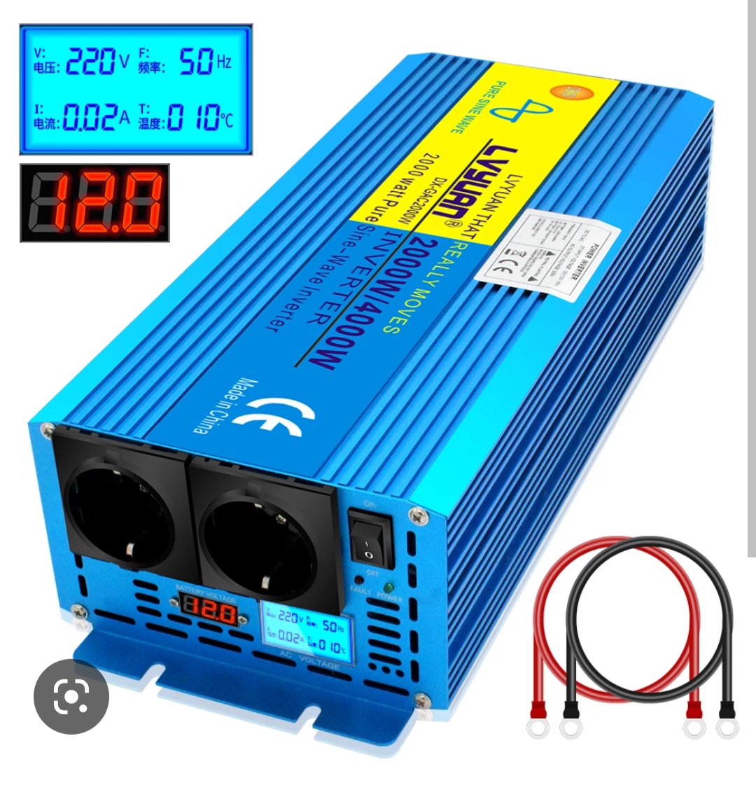

io,ho configurato un impianto fv in isola con accumulatori in parallelo a 12v (Pb acido di Ah differenti )perché avevo comprato un inverter da 2000w in 12 volt ad onda pura tipo questo in foto,(ma avevo un solo pannello a 12v)

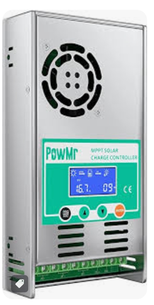

in seguito implementando altri pannelli ho dovuto acquistare un carica batterie per fotovoltaico mppt che sulla carta dovrebbe caricare fino a 60A e gestire massimo 192 v in ingresso per un costo che mi è sembrato molto conveniente... (sotto le 100 €!) il vantaggio di avere il banco batterie a 12 volt è che esse saranno sempre perfettamente bilanciate e noteresti subito se c'e ne è qualcuna che "tradisce" tramite il voltmetro,quindi la escludi dal parallelo.. lo svantaggio è che avrai meno potenza istantanea..
