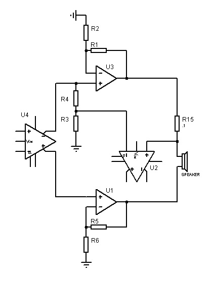

lui usa una cosa diversa da quello che propongo io , un ampli a transconduttanza .
se volete vi posto lo schema
ampli audio di potenza a ponte e corrente costante

arivel ha scritto:qualcuno mi ha consigliato di usare 2 howland identiche
Continua ad essere una pessima idea, ma e` risaputo che l'elettronica audio non deve sottostare alle leggi di Kirchhoff
IsidoroKZ ha scritto:arivel ha scritto:qualcuno mi ha consigliato di usare 2 howland identiche
sarebbe bello che tu spiegassi perché
che ne dite di un ponte di Wheatstone ?

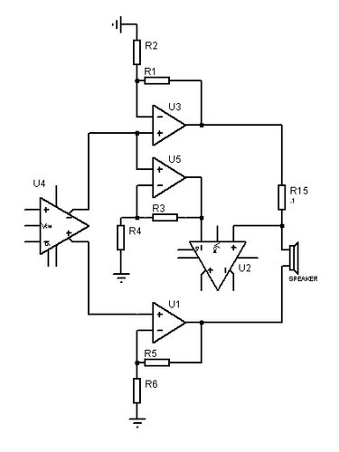

a getto ho pensato a 2 opzioni visibili dalle immagini allegate .il problema è che senza la sua retroazione U2 va subito in saturazione .
in una c'è il partitore (R4 R3) dimensionato in modo da avere differenza di potenziale zero tra i 2 rami .
nell'altro c'e un opamp (U5) con il guadagno regolato in modo da avere stessa situazione cioè Diff. poten. zero nei confronti di altoparlante e il suo resistore da 0.1 ohm .
in tutte e due i casi le uscite di U2 devono realizzare la controreazione di U1 e U3

Ultimamente sono piu` rinco del solito e non capisco piu` bene l'elettronica, quindi faro` delle domande probabilmente stupide.
Non capisco la funzione di U2: a cosa serve? Che cosa fa? Poi c'e` anche il ponte di Wheatstone che non vedo, ma quello viene dopo, la prima cosa che vorrei capire la ragione di U2.
Dato che fai gli schemi in FidoCadJ, al posto di allegare l'immagine metti il sorgente dello schema, cosi` gli schemi diventano editabili.
Le leggi di Kirchhoff non sono due formule piovute dal cielo, si dimostrano come casi particolari delle equazioni di Maxwell. La dimostrazione e` complicata, ma non mi pare di ricordare che non valgano se i segnali sono variabili. Deve essere elettrotecnica superiore, livello cui non sono ancora arrivato.
arivel ha scritto:a getto ho pensato a 2 opzioni visibili dalle immagini allegate .il problema è che senza la sua retroazione U2 va subito in saturazione .
