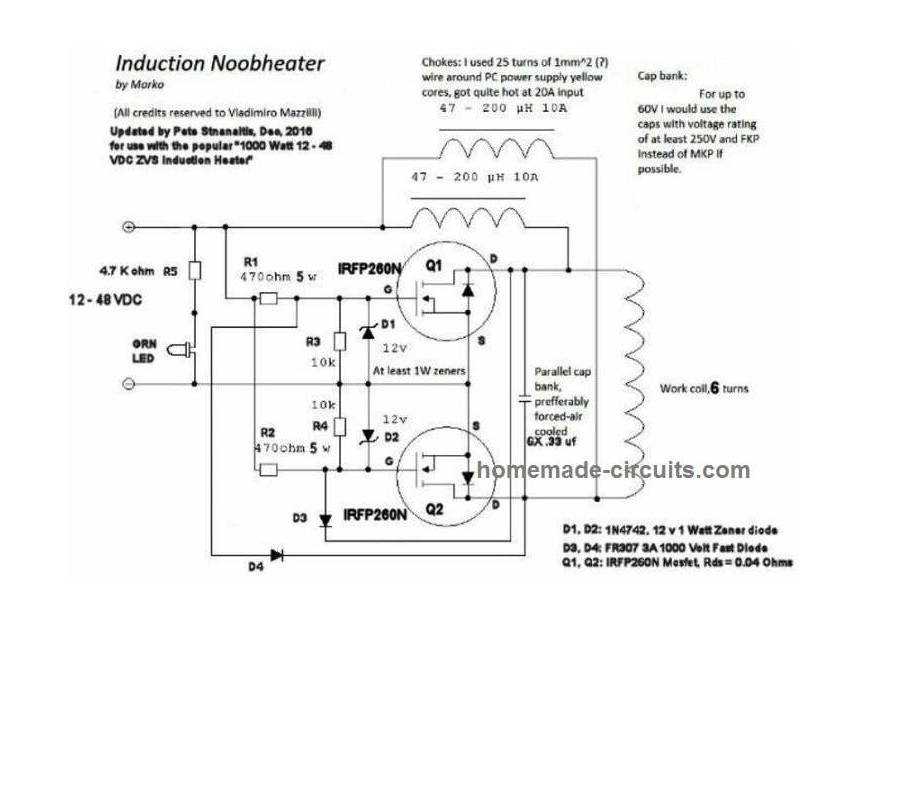

Allora sicuramente ho imparato molte cose, la piu' straordinaria e la scoperta della "temperatura di Curie" che e' un punto dove di colpo il metallo perde ogni proprieta' di elettromagntismo, ed infatti l'assorbimento al ZVS diminuisce drasticamente. Poi avrei scommesso che il maggior effetto di riscaldamento si sarebbe dovuto ottenere con le frequenze piu' alte, per es oltre 100 kHz, ed invece tutti dicono che le frequenze ideali sono nell'ordine delle decine di kHz
L'odeale sarebbe la possibilita' di variare la frequenza in modo continuativo, ma con quella massa di condensatori necessaria ...
A questo proposito grazie a ThEnGi ho visto che nel sito da lui indicato c'e' proprio lo schema del mio accrocco:
Come valori non indicati aggiungerei che il condensatore di risonanza e' uguale a 1,98uF (0,33uFx6) e la bobina intorno 1,8 uH.
Secondo me (spazio permettendo) puoi prenderli da 250VAC (a te interessa questo parametro) e metterli in serie.
Es. Link RS e metterli in serie,avresti una capacità anche maggiore con abbassamento della frequenza di lavoro (EDIT:ThEnGi Ti sei dimenticato che sono 6 in parallelo
A memoria la tensione vista dai condensatori è circa 4 volte quella di alimetazione, Meglio comunque abbondare
EDIT: Ho visto ora la modifica, 8 dei condensatori indicati ed ottieni lo stesso risultato, devi giocarci dentro.
altrimenti questi e ottieni 2.5uF 500V
Insomma puoi giocarci dentro !
Mi raccomando il circuito di avvio ritardato dell'oscillatore !

Puoi provare ad aumentare il numero di spire: la frequenza dovrebbe andare con l'inverso del quadrato dell'induttanza, quindi con l'inverso del numero di spire, per dimezzarla devi raddoppiare il numero di spire.
Però abbassando la frequenza bisogna verificare se saturano i due induttori toroidali

Ho gia' provato ad aumentare le spire da 7 fino a 12 pero' l'assorbimento saliva troppo e il mio alimentatore non era sufficiente. Ora con due alimentatori collegati in parallelo ho maggior disponibilita' di corrente. Ci riprovero' dopo aver reperito i condensatori.
Scusa, una domanda : come si verifica se i due induttori toroidali saturano ?
