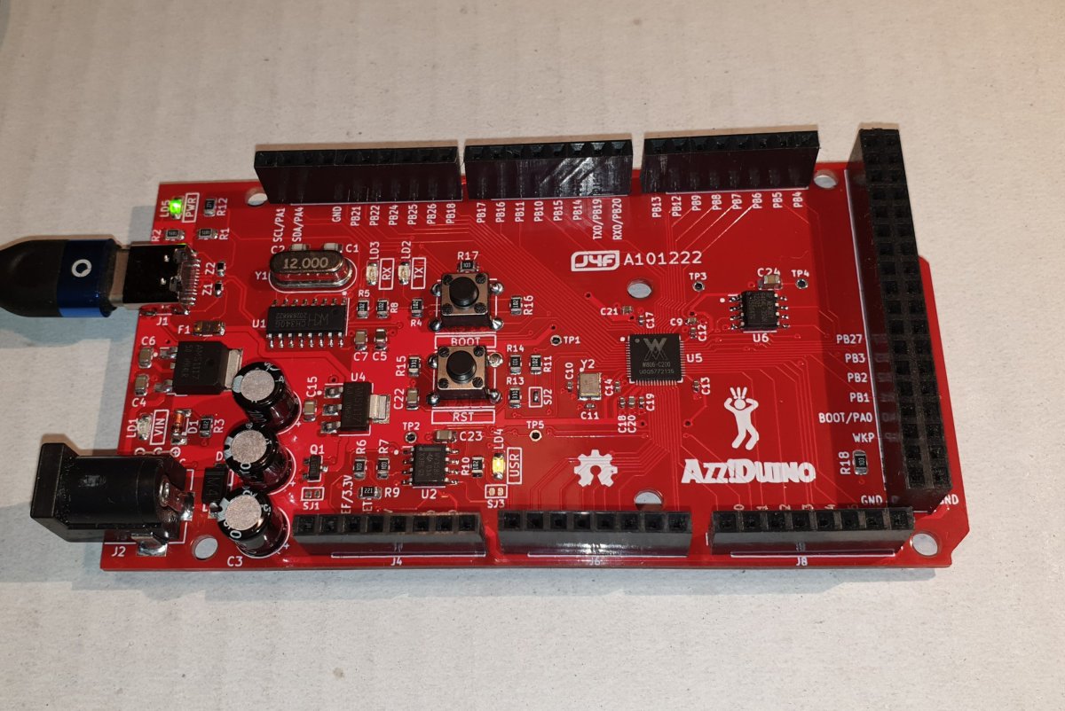

Ho voluto provare una MCU W806 della cinese Winner Micro ed ho così realizzato una schedina della forma di un Arduino Mega:

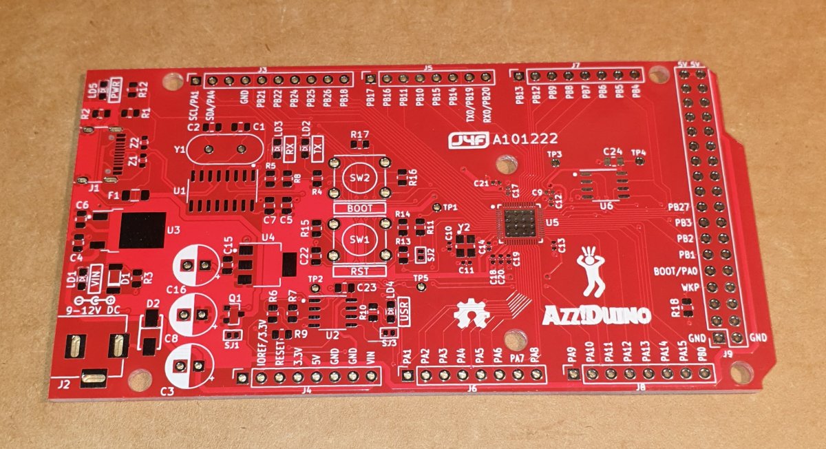

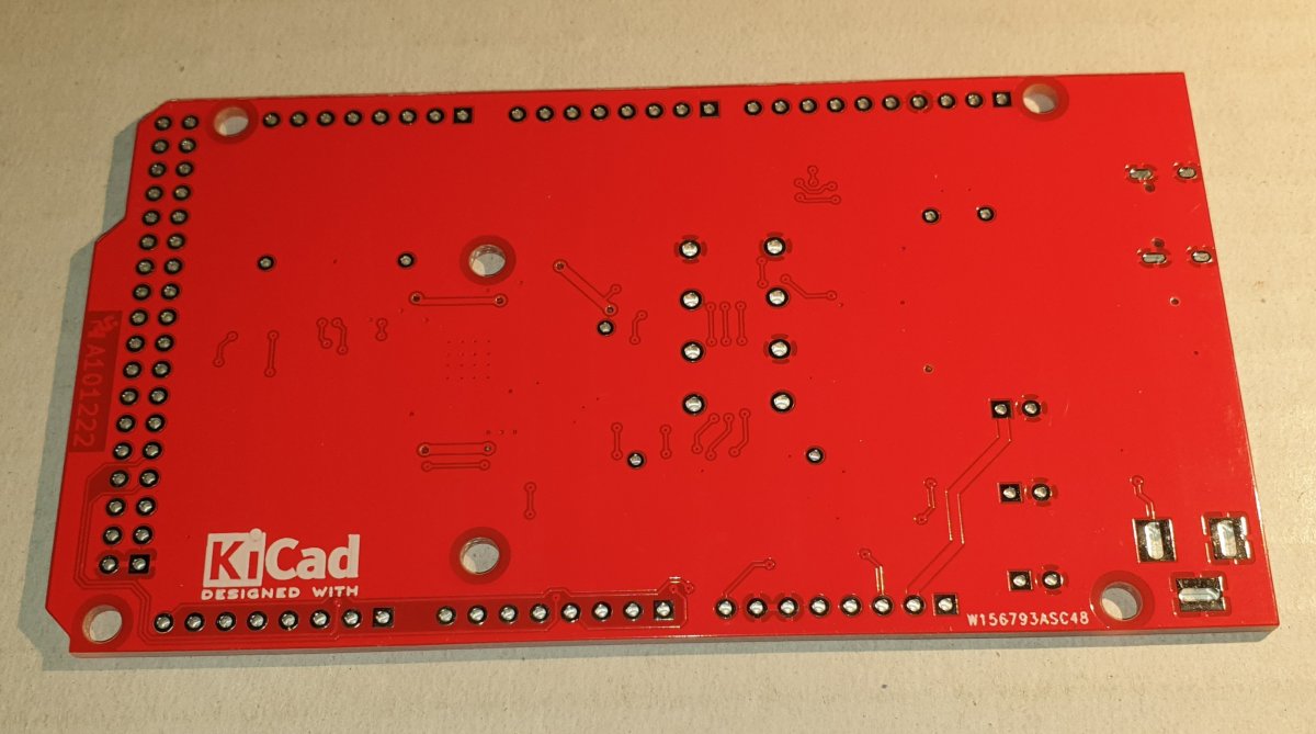

Di seguito il PCB:
Le principali caratteristiche del W806 sono di seguito elencate e direi interessanti:
    32-bit XT804 processor, frequency up to 240MHz, built-in DSP, FPU and security engine
    Built-in 1MB Flash, 288KB RAM;
    Integrated PSRAM interface, supports up to 64Mb (8MB) external PSRAM memory;
    6-channel UART high-speed interface;
    4-channel 16-bit ADC, the highest sampling rate is 1KHz;
    1 high-speed SPI interface (slave interface), supports up to 50MHz;
    master/slave SPI interface;
    1 SDIO_HOST interface, supports SDIO2.0, SDHC, MMC4.2;
    1 SDIO_DEVICE, supports SDIO2.0, the maximum throughput rate is 200Mbps;
    1 I²C controller;
    Integrated GPIO controller supporting up to 44 GPIOs;
    5 channel PWM interface;
    1 Duplex I²S controller;
    LCD controller, supports 4×32 interface;
    15 Touch Sensors integrated.
Il problema in questi casi è al solito la documentazione solo in cinese e male scritta, carente, a volte fuorviante.
Anche l'SDK è carente. Comunque con un po' di pazienza (molta) e altrettanti smadonnamenti (dai quali il nome che ho dato alla scheda) si riesce ad usarlo, ed alla fine non è da sottovalutare affatto (la MCU si trova "in giro" a poco più di 1$).
Esiste anche un "core" per Arduino IDE (solo per Windows), anche se incompleto. Almeno è semplice da installare e avete una base pronta all'uso (almeno in teoria). Ovviamente vi potete scordare di usare le libreria pronte all'uso che si trovano in giro.
Se qualcuno fosse interessato potrà trovare qui tutti i dettagli per realizzare la scheda (attenzione in quanto la MCU è in un package QFN-56 con pitch di 0.35mm) e dei link utili per approfondire.
Ho anche inserito una demo sull'uso della PSRAM (nella scheda è prevista la possibilità opzionale di saldarne una).
Comunque sui soliti siti si trovano anche breakout boards con il W806 ed anche con il suo gemello con WIFI e BT, il W801 (ma senza la PSRAM).
Saluti e alla prossima MCU esotica...
