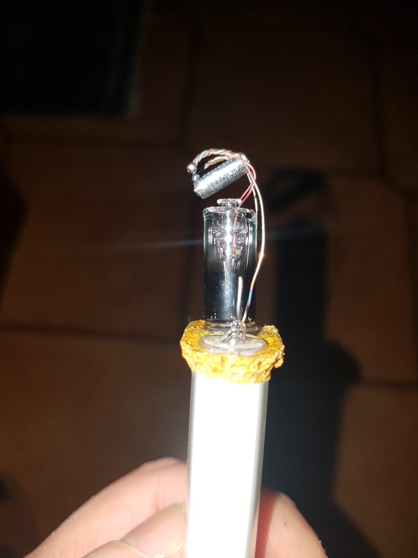

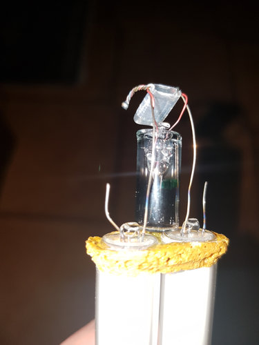

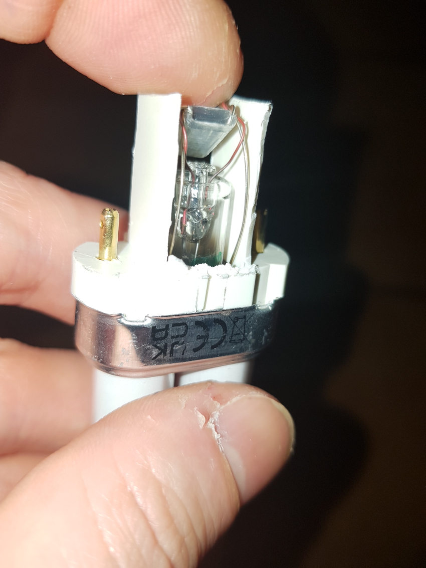

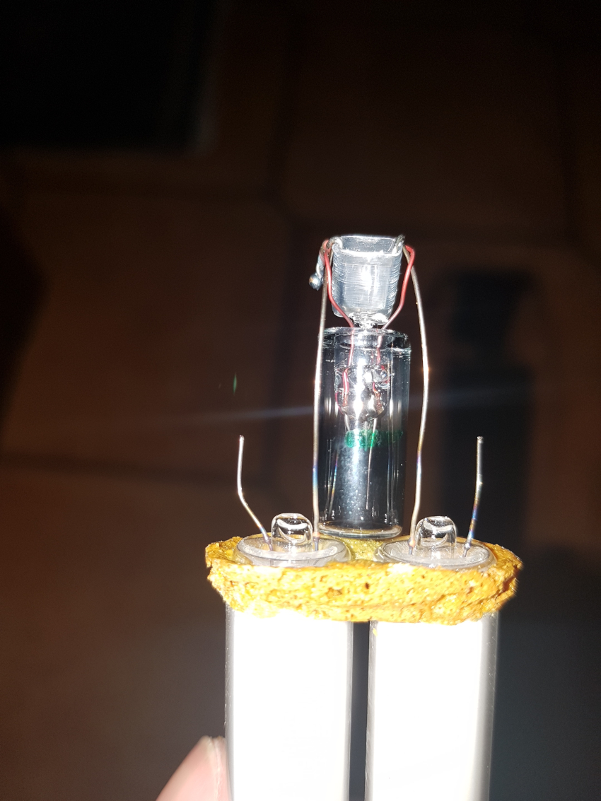

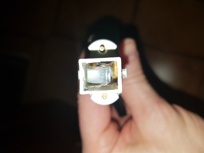

Ho fatto una vera e propria autopsia su una Philips G23 con forte rumore di maracas.
Sullo starter in vetro è presente una leggera striscetta di color verde che si leva con l'unghia, ma estremamente sottile. A questa striscia verde non vi è corrispondenza dello stesso materiale sul corpo interno in plastica. Posso quindi ipotizzare due scenari:
1. In questa lampada è stato usato poco adesivo verde e questo è il motivo per cui lo starter batte all'interno dell'involucro;
2. La striscia verde non è adesivo ma una pennarellata in funzione di "prodotto controllato". In questo caso lo starter balla perché nell'attorcigliarlo ai reofori provenienti dal tubo e posizionandolo all'interno dell'involucro è stato lasciato a mezz'aria.
Allego foto dello smontaggio. Se avete altre interpretazioni ben vengano.
Non sembra proprio adesivo, quindi anch'io propenderei per la tua seconda ipotesi.
Etemenanki
9.507 3 6 10 - Master
- Messaggi: 5938
Pensandoci bene, pur non conoscendo il processo di produzione di questa lampadina, potrei immaginare il sistema di montaggio. Visto che l'involucro in plastica è un pezzo unico, presumo che vengano prima effettuati i collegamenti del condensatore con lo starter (piegati in modo tale da poter essere alloggiati nell'involucro in plastica) e lasciati liberi gli altri due filamenti che andranno ai contatti ottonati. Una volta calato l'involucro in plastica e fatti spuntare i filamenti dai contatti ottonati, questi ultimi vengano crimpati per bloccare i contatti stessi (infatti i contatti ottonati presentano degli evidenti segni di crimpaggio). Ecco che, secondo questa ipotesi di montaggio, un eventuale presenza di collante sullo starter non potrebbe assumere la forma di una linea di pennarello orizzontale, semmai verticale, visto che deve essere inserito nell'alloggiamento in plastica.
Quindi, a mio parere, le lampadine che non presentano effetto maracas, sono quelle dove è stata data una certa piegatura dei contatti dello starter/condensatore tale da creare una tensione che tiene il tutto abbastanza aderente alla superficie interna dell'involucro in plastica.
Basta anche solo che abbiano piegato di meno il pezzo dove i fili sono attorcigliati fra loro, toccherebbero il fondo di plastica ed impedirebbero il funzionamento delle "maracas"
Etemenanki
- Messaggi: 5938
Sono andato a vedere nel cassone che tengo fuori casa se trovavo una g23 identica che avevo cambiato in precedenza. Avendola trovata, e non suonante da maracas, l'ho smontata. Colla non esiste, neppure il segno verde sullo starter (probabilmente sparito durante l'utlizzo). Quindi si può dire con certezza che è il posizionamento dello starter all'interno dell'involucro in plastica che determina il "maracas" o meno.
