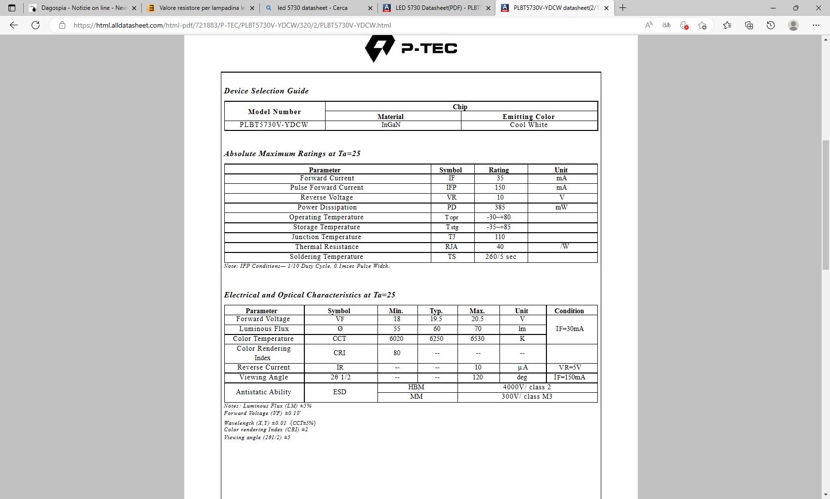

Ho trovato le caratteristiche del LED 5730. Sono:
V diretta 19,5 - 20,5 V facciamo 20 con corrente (media?) di 30 mA
V inversa 10 V.
potenza dissipata 385 mW
I diretta impulsiva massima 150 mA
Se in una lampadina ce ne sono 15, 15 x 20 V = 300 V
220 Vac x 1,41 = 310 V.
Ho esaminato una lampadina VINSUN VS_E14_C37_5W, 39 mA 400 lm, 160°, 2900 K,
monta 15 led, ma non l'ho smontata completamente e non ho rilevato lo schema elettrico (E' la lampadina " A " della mia immagine del post precedente).
Sembrerebbe che 15 LED in serie, tramite un ponte di diodi, possano essere connessi direttamente alla 220 Vac, verranno percorsi da un impulso di corrente in corrispondenza del valore massimo ( 310 V) della sinusoide.
Ma ci possono essere differenti modelli/configurazioni di lampadine a LED con circuiti differenti.

[14] Re: Valore resistore per lampadina led
Messaggioda Foto UtenteEtemenanki » 26 feb 2023, 11:27
Attenzione che quelle sono le caratteristiche di quel solo specifico led 5730, non standard evidentemente, perche' i led 5730 standard hanno una VF di circa 3V per i singolo chip, e circa 6V per le versioni a due chip in serie.
Inoltre nelle lampadine non collegano mai direttamente la 230V, o c'e' uno switching con uscita a corrente costante, o c'e' un condensatore in serie, o c'e' uno dei tanti chip regolatori di corrente piu recenti che funzionano direttamente con la tensione di rete.

[16] Re: Valore resistore per lampadina led
Messaggioda Foto Utentestefanodelfiore » 26 feb 2023, 13:04
La dicitura 5730 per un componente SMD si riferisce alle dimensioni del contenitore del componente stesso che valgono per l’appunto 5,7 mm x 3.0 mm.
Il componente PLBT5730V-YDCW della P-Tec dal data sheet che si trova sul web sembra composto da un certo numero di led in serie e le sue dimensioni sono 5.7 X 30.
Nel sito della P-Tec questo componente ora non c'è più.
Che tipo di led sia quello nella lampada in questione è molto molto difficile dirlo dalla foto.
