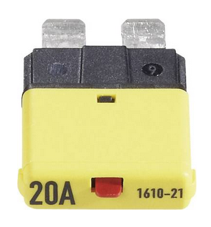

[18] Re: Reostato regolazione velocità elettroventola abitacolo.
Messaggioda Foto UtenteFranco012 » 26 feb 2023, 16:57
stefanopc ha scritto:C'è qualcosa di più evoluto o affidabile o autocostruibile?
Per uso automobilistico (collocazione nella scatola fusibili) ci sarebbero i fusibili ripristinabili, disponibili anche per intensià di corrente ragguardevoli, ma il ripristino è manuale, tramite pulsantino:
Fusibile ripristinabile manualmente.
Fusibile ripristinabile manualmente.png (84.02 KiB) Osservato 4172 volte
Oppure ci sono quelli elettronici, a ripristino automatico, ma sembra siano disponibili solo per limitate intensità di corrente:
Fusibile autoripristinante.
Se ne è parlato qui.
