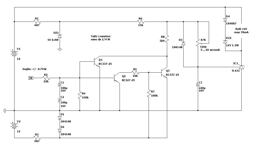

[54] Re: Protezione per speaker.
Messaggioda Foto Utentemaxmix69 » 26 feb 2023, 18:15
claudiocedrone ha scritto:Forse ricordo male ma potrebbe esserci una ulteriore soluzione sempre con fusibile, quella a crowbar :? mi pare ne avesse parlato Foto Utentemaxmix69 da qualche parte ma non la ritrovo; casomai si trovasse a passare da queste parti...
Leggo solo adesso, per caso, e vedo che hai già trovato la discussione compresa la parte dove si parla della scarsa reperibilità del componente che servirebbe :(
Ti consiglio il seguente schema con un relè di recupero (assorbimento massimo 100mA, meglio 70ma...) che porti a massa l' altoparlante secondo le ottime indicazioni di Rod Elliot.
Serve però una tensione duale di 12....15V ed è leggermente più complesso di altri, ma funziona veramente bene.

[55] Re: Protezione per speaker.
Messaggioda Foto Utenteclaudiocedrone » 26 feb 2023, 22:27
Urca quanti componenti che non possiedo :mrgreen: ( i transistor che ho sono 2N2484 e 2N3963, non ho uno straccio di Zener e non ho il TL431...)
grazie della risposta Foto Utentemaxmix69 :ok:

[56] Re: Protezione per speaker.
Messaggioda Foto Utentemaxmix69 » 27 feb 2023, 0:19
claudiocedrone ha scritto:Urca quanti componenti che non possiedo
:D
I transistor vanno bene quasi di qualsiasi tipo, il tl431 li trovi nel 99% degli alimentatori swithig, al posto dello zener metti un 7805.... Su, un po' di inventiva! :mrgreen:

[57] Re: Protezione per speaker.
Messaggioda Foto Utenteclaudiocedrone » 27 feb 2023, 0:29
:-) per i transistor lo immaginavo, gli Zener e il 431 potrei sempre comprarli quando ricapito a Cassino o Frosinone, piuttosto potresti chiarirmi il collegamento del relè con lo speaker, soprattutto il perché non serva un relè con caratteristiche particolari riguardo il problema dell'arco? :?

[59] Re: Protezione per speaker.
Messaggioda Foto Utentemaxmix69 » 28 feb 2023, 0:00
Hai ragione, non ho dato molte spiegazioni.
Il punto IN va collegato alluscita dell'amplificatore prima del relè.
Ho scritto un relè qualunque, è vero, ma va da sé che i contatti devono sopportare la corrente che ci deve passare.
Riguardo il problema dell'arco difficilmente lo risolvi, per cui un relè "qualsiasi" che ti salvi l'altoparlante mettendolo a massa va benissimo, poi se fa arco lo cambi insieme ai finali guasti... :mrgreen:

[60] Re: Protezione per speaker.
Messaggioda Foto Utenteclaudiocedrone » 28 feb 2023, 0:09
Ok sì un relè sacrificale :mrgreen: ho capito (credo e correggimi se sbaglio) che il contatto del relè, a differenza di quanto succede nei soliti antibump, quando si attiva non deve connettere il finale allo speaker ma invece cortocircuitarne la bobina mobile :roll: tuttavia per quanto ci abbia pensato è ripensato non riesco a capire come vada collegato per fare ciò :(
