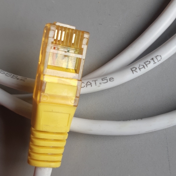

stefanopc ha scritto:(...) quattro doppini del cavo dedicandoli due alla prima lan e due alla seconda (...)
potrebbe essere una buona idea ma non mi sono mai trovato nella condizione di rimediare in tal modo quindi non so se e quanto può risultare penalizzata la trasmissione dati; ipotizzerei che in tale circostanza oltre una indeterminata distanza potrebbero emergere dei problemi, d'altra parte i connettori terminali sarebbero destinati a due differenti dispositivi.
E' possibile escludere accoppiamenti capacitivi/induttivi e quindi i loro effetti, pur trattandosi di fili avvolti(twistati)?
Usare tutte le coppie non è un problema, in un POE ad esempio sono impegnate ma si tratta di un livello di tensione stabile, al netto di eventuali disturbi sull'alimentazione.

Su distanze domestiche funziona quasi tutto sicuramente senza problemi a 100 mega e oltre.
Il cavo ad esempio un Cat5e ha i 4 doppini con cordatura (twisted) a passo differente e non multiplo.
Questo permette il miglior rapporto S/N e minore tele/paradiafonia.
Basta utilizzare solo i pin 1- 2 e 3- 6 in entrambi i connettori terminali.
Ad esempio per il primo collegamento si può utilizzare il doppino blu e arancio e per il secondo verde e marrone.
Naturalmente non è assolutamente ammessa la sbinatura del doppino e occorre tenere la cordatura il più possibile intatta fino ai terminali del connettore.
Per esempio si trovano a volte cavetti lan già intestati rj45 "patch"(con solo 4 conduttori).
Foto Utentestefanopc

Io ho 4 connessioni (2 doppini ciascuna) su 2 cavi cat. 5e UTP (Unshielded Twisted Pair) da circa 8 m ciascuno. Passano 100 Mb/s su ogni connessione senza problemi.
Per ora 100 Mb/s per dispositivo mi bastano e avanzano. Preferisco avere 2 connessioni per cavo per non avere switch ethernet in giro.
Per una connessione Gigabit Ethernet servirebbero però 4 doppini cat. 5e o superiore, cioè un cavo intero. Per ora non mi serve e vado avanti con i cavi che ho posato a suo tempo.
Se dovessi farlo oggi, poserei almeno 2 cavi cat. 5e o superiore verso tutte le postazioni dove, prima o poi, prevedo possano essere usati dispositivi tipo computer, televisori, centraline antifurto/domotiche, e 1 cavo verso telecamere e sensori vari.
Nel tuo caso cercherei di passare almeno 2 cavi, uno per stanza, invece di un solo cavo, anche se di categoria superiore.
Se un dispositivo viene collegato e scollegato spesso, cercherei di arrivarvi con un cavo patch, facilmente sostituibile, visto che le linguette di plastica si rompono facilmente. Un cavo diretto si può comunque reintestare, quindi neanche lui rappresenta un problema, basta non dargli strattoni.

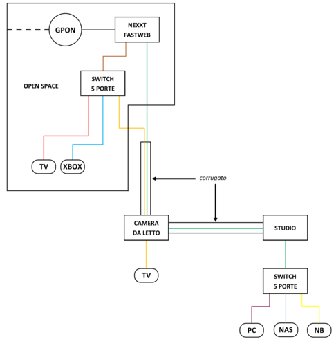

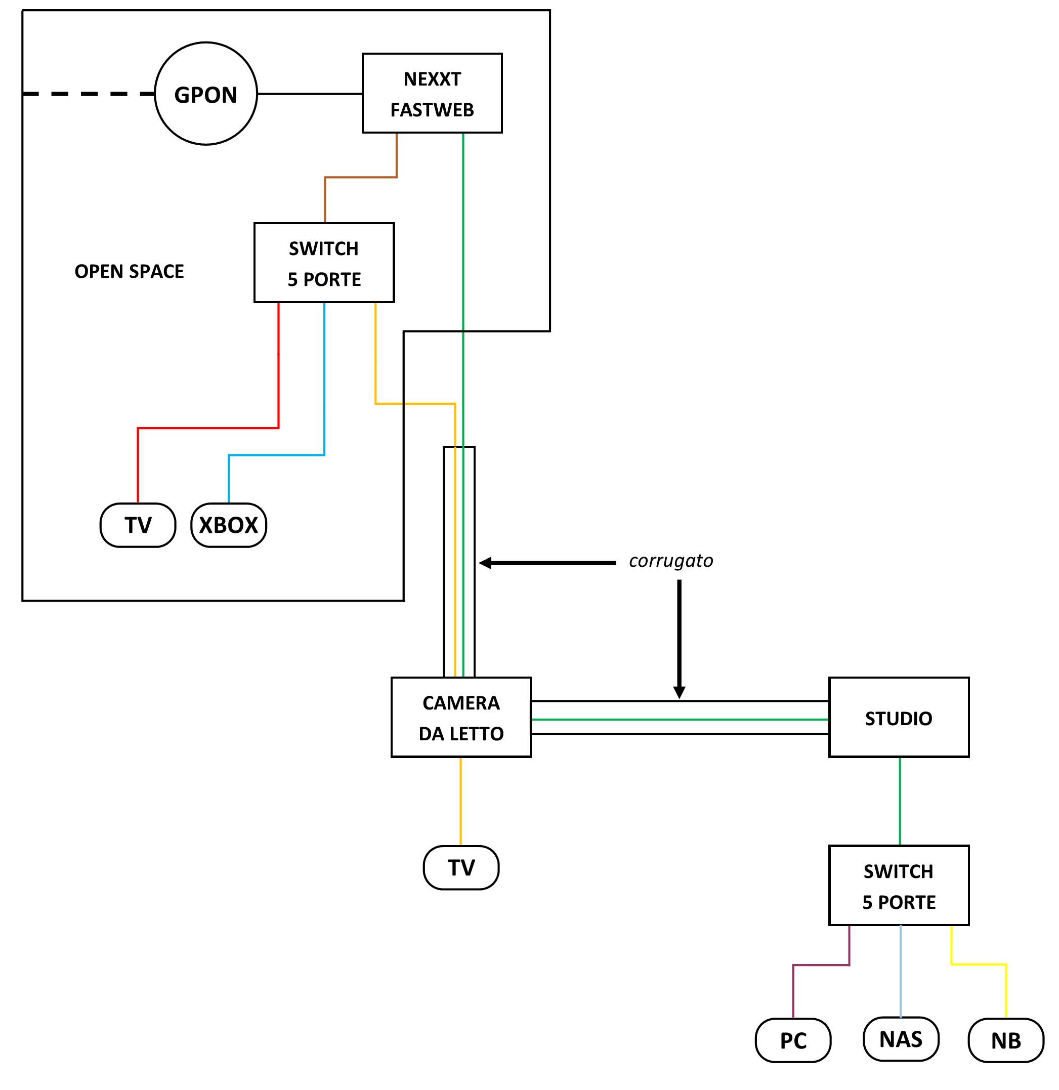

Messaggioda Foto UtenteMassimo1979 » 10 mar 2023, 2:55
Lo schema finale sarà questo, con cavi cat. 5e che scorreranno in dei corrugati insieme al cavo dell'antenna.
e, una volta che i cavi verranno collegati ai rispettivi dispositivi, non verranno più mossi

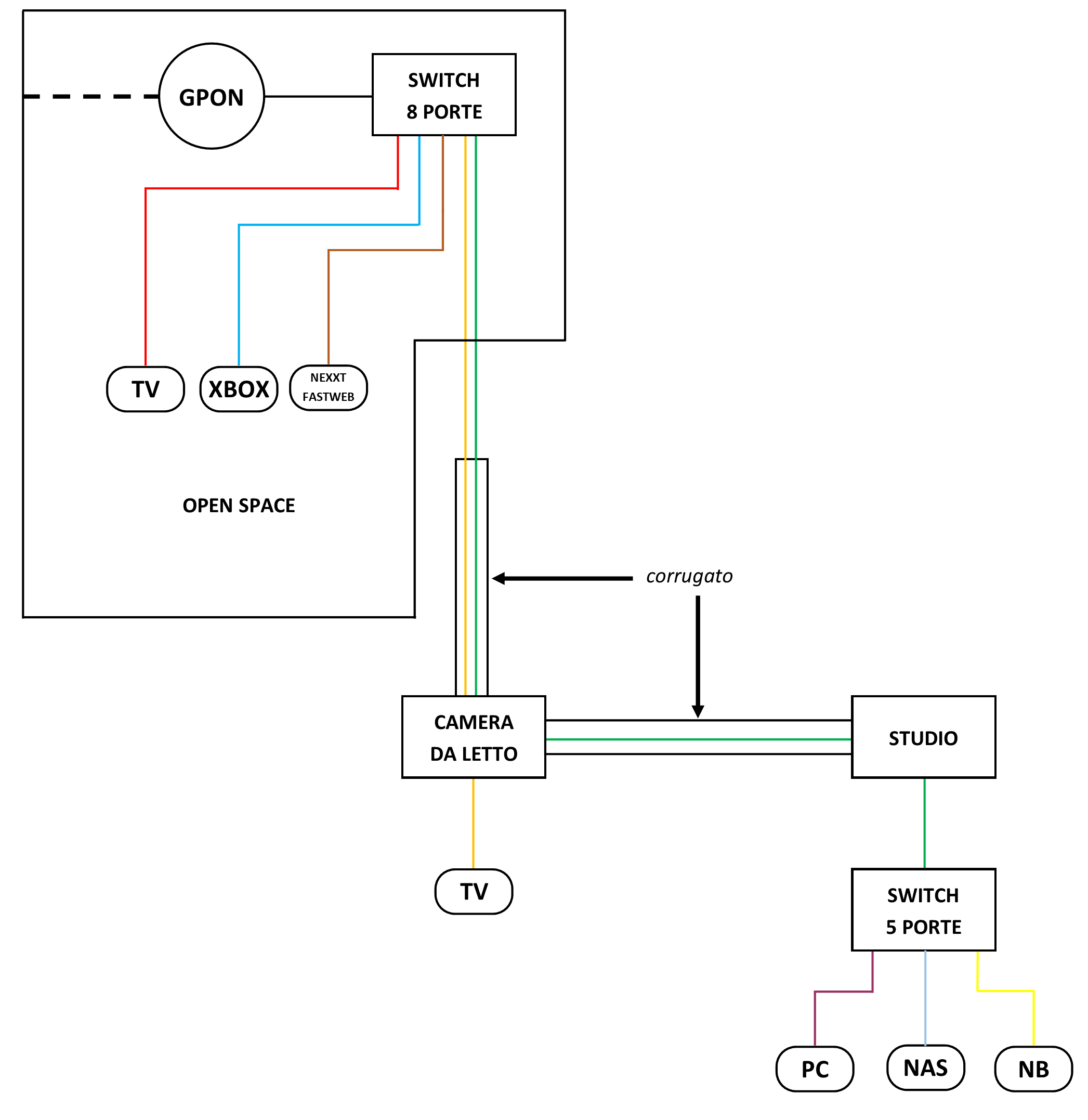

Messaggioda Foto UtenteMassimo1979 » 10 mar 2023, 13:56
A pensarci bene si potrebbe configurare anche così
ma non so se Alexa sul modem di Fastweb funzionerebbe... :roll:

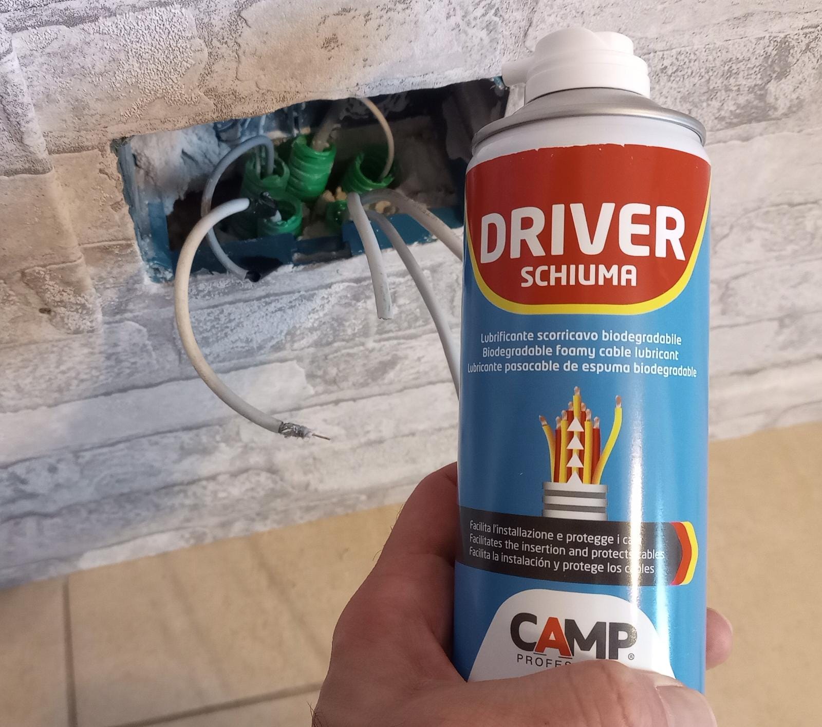

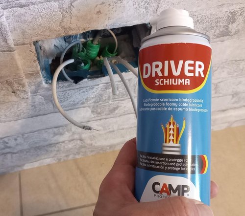

Messaggioda Foto UtenteMassimo1979 » 18 apr 2023, 22:45
Buonasera!
Alla fine, grazie a questa schiuma lubrificante
sono riuscito a far passare nella canalina il cavo antenna preesistente da 5 mm, il cavo LAN 5e FTP preesistente e un nuovo cavo LAN 5e UTP realizzando di fatto lo schema mostrato precedentemente
Ovviamente prima ho sfilato i vecchi cavi e li ho puliti e poi li ho rinfilati.

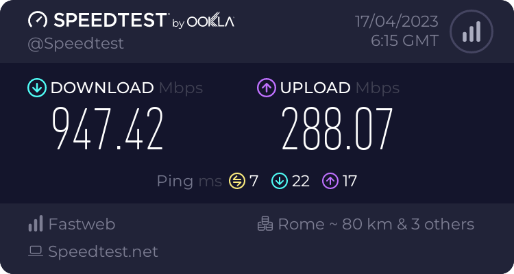

Lo speed test fatto ieri:
Ne ho approfittato anche per sostituire il vecchio partitore con un Fracarro DE110M
