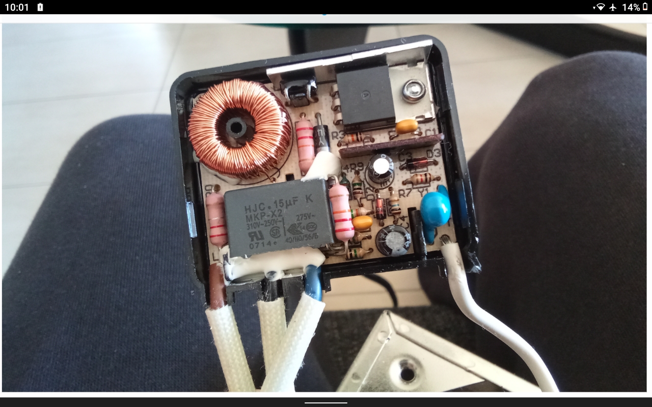

[17] Re: Lampada touch si accende da sola
Messaggioda Foto UtenteEtemenanki » 6 mar 2023, 22:10
Prova con 4.7M fra pin e GND, semmai anche mettendo un filtro all'ingresso, quelli con i condensatori e la doppia induttanza controfase (anche di recupero da qualche vecchio alimentatore andato per PC), e vedi cosa succede.
9.527 3 6 10
Messaggi: 5950

[19] Re: Lampada touch si accende da sola
Messaggioda Foto UtenteEtemenanki » 10 mar 2023, 15:50
Si puo anche autocostruire, ma per ora, per fare una prova piu semplice, procurati un condensatore da 220n o valori simili, del tipo X2 da 275VAC (attenzione a non usare normali condensatori per DC, anche con tensioni maggiori, per questioni di sicurezza, DEVE esserci scritto sopra 275VAC e la classe X2), e mettilo sull'ingresso della 230V (nella lampada, non sulla spina), e vedi se te lo fa ancora.
Potrebbe servire anche mettere un condensatore sul pin di alimentazione del chip che c'e' nello scatolotto del dimmer, ma per saperlo servirebbe vedere il circuito (se non e' resinato ovviamente)
9.527 3 6 10
Messaggi: 5950
[20] Re: Lampada touch si accende da sola
Messaggioda Foto Utenteantonyb » 11 mar 2023, 11:06
Sarebbe Questo?
Ecco una foto della scheda..
Si io credo che con un condensatore si risolve, perché un decoder con sistema operativo non si spegne e il micro onde non perde l'orario, credo che i 2 mantengono la corrente per qualche millisecondo...
Foto Utenteantonyb
1.969 3 8 12
Messaggi: 1653
