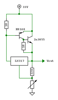

pino81 ha scritto:il transistor comincia a scaldare considerevolmente appena raggiunge i 600 mA ,oltre 1 A si brucia,ho anche fatto la prova a metterne 2 in parallelo con fili equidistanti,ma non cambia nulla...

pino81 ha scritto:ho provato con motore dc da modellismo
Il motore è un pessimo carico per prove di un prototipo in sviluppo. Usa delle lampadine da automobile in serie/parallelo, almeno sai che il carico è solo resistivo.
Non hai specificato se i transistor erano su dissipatore e le sue dimensioni.
E' possibile che il circuito oscillasse e la morìa di 2N3055 avesse a che fare con quello.
Il circuito in figura lo si può definire come la famosa corazzata potiomkin. Una resistenza e una VBE in serie all'uscita, bisogna davvero impegnarsi per farlo peggio.
Inizia col cambiare schema, usa almeno uno schema da un datasheet, che dovrebbe garantire che chi l'ha progettato sapeva cosa stava facendo.
Se hai in casa un 723 potrebbe essere un buon punto di partenza.
Le informazioni approssimate mi indispettiscono.
Inizia a rilevare i valori di tensione di tutti i nodi all'interno dell'alimentatore
per i valori estremi del potenziometro e per un valore intermedio che fornisce 12 V in uscita a vuoto.
Poi, per 12 v a vuoto applica un carico resistivo che assorba solo 0,3 A e rileva di nuovo le tensioni e la temperatura del transistor di potenza.
Pubblica i dati, li analizziamo insieme e poi vediamo.

Messaggioda Foto Utentedjnz » 8 mar 2023, 20:56
pino81 ha scritto:avendo realizzato provvisoriamente questo circuito il transistor comincia a scaldare considerevolmente appena raggiunge i 600 mA ,oltre 1 A si brucia
Data una certa temperatura ambiente Ta, la temperatura raggiunta dalla giunzione vale:
T_J = Ta + \Delta T
\Delta T = R_{\theta JA} \cdot P
RθJA (resistenza termica giunzione ambiente) dipende alla geometria del dissipatore di calore.
P = \Delta V \cdot I
\Delta V = V_{in} - V_{out}
V_{in} = V_{ca} \cdot \sqrt 2
Quindi per capire se qualcosa regge o si brucia, si parte da Vca, I, Vout e RθJA.
I primi tre valori li sai. L'ultimo è dato dalla somma di RθJC (resistenza termica giunzione/case 1.52 °C/W secondo il datasheet) con la resistenza termica del dissipatore usato.
Se la Tj finale sta sotto i 150 °C il transistor regge ;-)
A margine, lo schema non stabilizza bene. Se si vuole usare il 2n3055 come finale di potenza, lo si deve comandare con un transistor pilota in configurazione darlington sziklai:

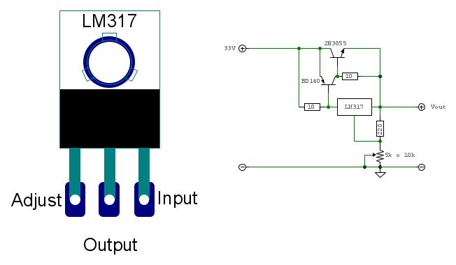

Messaggioda Foto Utentepino81 » 8 mar 2023, 22:52
allora,
- marcoD,lo so che le informazioni forfettarie non sono utili alla risoluzione ma avvolte si fanno errori banali per cui può essere inutile approfondire..., per ora mi trovo a Roma, al rientro (sabato) credo che potrò postare i dati che chiedi..
- lele certo che ho messo dell'isolante tra tutti gli avvolgimenti sovrapporsti sia al primario che al secondario appunto perché ho riutilizzato del rame che avevo...
- alberto si certo che ho messo un dissipatore,ed anche pasta termoconduttiva,la misura è circa 5 x15 cm alettata,per lo stesso motivo di pocanzi non posso mettere foto ma la scatterò al rientro,
- djnz ,grazie per i calcoli e tutto.. ma non ho capito dallo schema quali sono i pin dell' LM317 il valore del potenziometro ed il nodo di connessione alla massa

Messaggioda Foto UtenteElidur » 9 mar 2023, 2:07
Vedi se così è più chiaro, anche se si tratta di un circuito molto semplificato:
Il potenziometro potrebbe andar bene da 5k o da 10k. Dipende da quanta tensione si vuole in uscita.

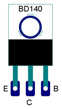

Messaggioda Foto UtenteElidur » 9 mar 2023, 2:23
Ho dimenticato la piedinatura del BD140, eccola:

Messaggioda Foto Utentepino81 » 9 mar 2023, 8:24
si elidur so quali sono i pin del lm317 ma non ho capito nello schema dato che non sono scritti
