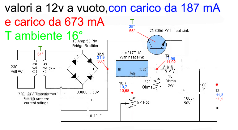

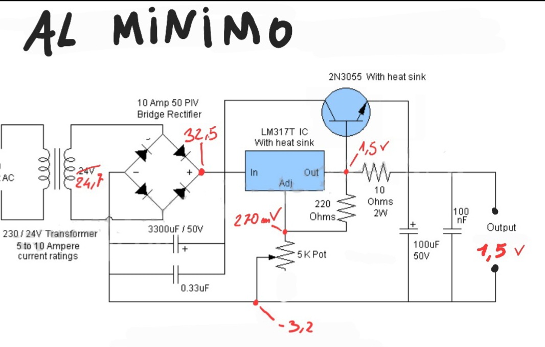

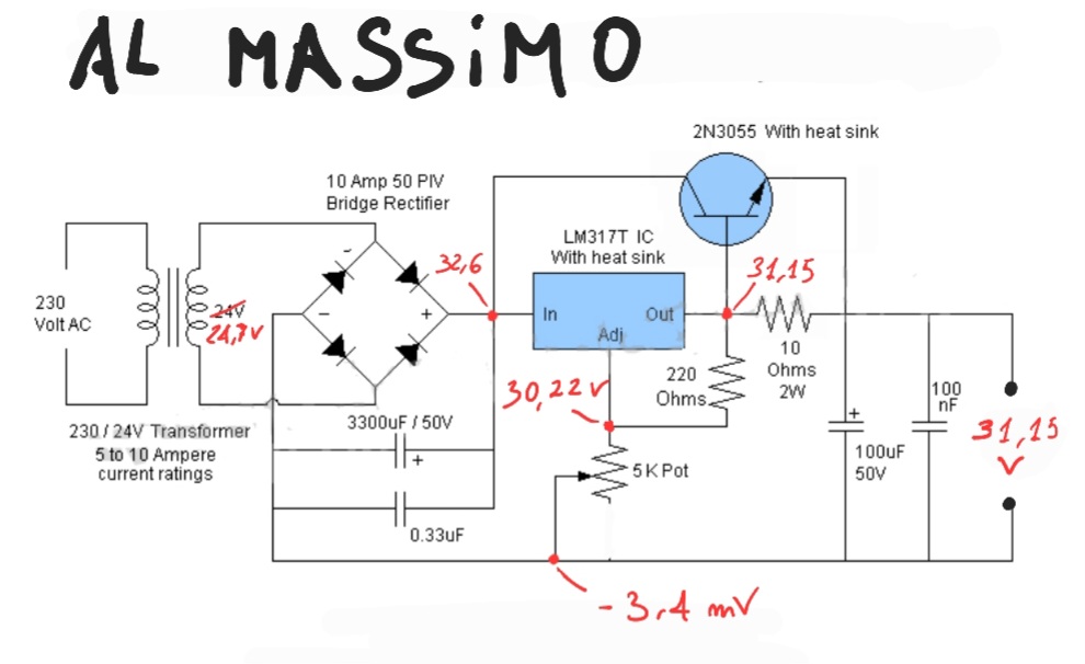

[62] Re: consiglio su autocostruzione alimentatore regolabile in
Messaggioda Foto Utentepino81 » 11 mar 2023, 22:29
MarcoD ha scritto:.
Inizia a rilevare i valori di tensione di tutti i nodi all'interno dell'alimentatore
per i valori estremi del potenziometro e per un valore intermedio che fornisce 12 V in uscita a vuoto.
Poi, per 12 v a vuoto applica un carico resistivo che assorba solo 0,3 A e rileva di nuovo le tensioni e la temperatura del transistor di potenza.
Pubblica i dati, li analizziamo insieme e poi vediamo.
ciao marco,metto intanto i valori al minimo ed al massimo non ho veramente ancora avuto del tempo di fare altri test,domani metterò il resto..
ps.il potenziometro è da 7 k anzi che da 5 k
Foto Utentepino81
189 1 3 6
Messaggi: 976

[64] Re: consiglio su autocostruzione alimentatore regolabile in
Messaggioda Foto Utentestandardoil » 11 mar 2023, 23:04
A me quel circuito non piace
Ha almeno 0.7 V di variazione tra vuoto e carico leggero
Non ha protezioni di sovracorrente o corto
Il transistor rischia costantemente di friggere
Le application note dei costruttori forniscono esempi migliori
Poi mi domando come fai a leggere una tensione negativa la massa...
547 2 4
Messaggi: 420
Iscritto il: 15 lug 2022, 19:14

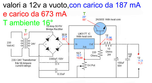

[67] Re: consiglio su autocostruzione alimentatore regolabile in
Messaggioda Foto UtenteMarcoD » 12 mar 2023, 10:54
Non sono in grado di suggerire miglioramenti o un altro circuito.
Mi limito ad analizzare la situazione:
P ingresso regolatore: 30,1 V x 0,673 A = 20,2 W
P uscita: 11,1 V x 0,673 = 7,4 W
P dissipata nel transistor = 20,2 - 7,4 = 12,8 watt certo che scalda, è normale
E' maggiore la potenza dissipata che quella fornita.
Rendimento 7,4/20,2 = 0,37 37 %.
La tensione in uscita dal ponte è troppo alta per l'uscita a 12 V.
Funzionerebbe meglio per una uscita impostata a 24 V.
Foto UtenteMarcoD
12,2k 5 9 13
Messaggi: 6696
[68] Re: consiglio su autocostruzione alimentatore regolabile in
Messaggioda Foto Utenteedgar » 12 mar 2023, 11:13
pino81 ha scritto: se questo circuito viene spiattellato ai primi risultati di ricerca come circuito "semplice" un fondo di verità ci sarà... :roll:
Evidentemente piace ad un sacco di gente che non sa come funziona un regolatore di tensione serio.
Se guardi qualunque datasheet di un regolatore positivo a 3 terminali non troverai mai quello schema.
Non sto nemmeno a fare i conti di dissipazioni & c, come già evidenziato c'è una VBE (che di suo non è sicuramente stabile) ed una resistenza in serie all'uscita. Per definizione un generatore di tensione ideale ha resistenza interna nulla, mentre qui ci sono un paio di elementi in serie, tanto basta per cestinarlo.
Foto Utenteedgar
10,0k 4 5 8
Messaggi: 5229
[69] Re: consiglio su autocostruzione alimentatore regolabile in
Messaggioda Foto Utentedjnz » 12 mar 2023, 11:25
pino81 ha scritto:MarcoD mi chiese dei parametri più dettagliati che io appena possibile ho fornito (purtroppo non ho trovato un carico da esattamente 300 mA) [...] se riuscirò a non cuocere il/i transistor con massimo 3 A
Con i valori misurati puoi calcolare la potenza che il povero transistor deve dissipare in calore. Non sappiamo ancora nulla riguardo al dissipatore di calore.
quel che penso è che se questo circuito viene spiattellato ai primi risultati di ricerca come circuito "semplice" un fondo di verità ci sarà... :roll:
Certo, accettando i limiti di quella configurazione, cioè quasi un volt di caduta della tensione quando si applica un carico.
il multimetro ha segnato già oltre i 2A di assorbimento ed il motore al massimo dei giri non andava oltre i 1,7A il che è impossibile, dato che sull'elicottero ci voleva una batteria da 2200 mA 3s da 20C
Batteria 2200mAh
1 Ah = 3600 coulomb (quantità di carica, come litri)
1A = 1 coulomb/secondo (flusso di carica, come litri al secondo)
Le due unità di misura non sono intercambiabili, non si può aggiungere o togliere a caso la 'h' finale (si lo so, sui siti/negozi di modellismo è spesso scritto tutto sbagliato... lo stesso problema di mal comprensione affligge watt e wattora).
20C vuol dire che da quella batteria si può assorbire una corrente massima di 44A
ho cercato su un datasheet del 2n3055 ma non ho trovato un circuito di esempio di applicazione...
Perché è un componente di base, che esempio dovrebbero fare? Non è che sul datasheet di una resistenza ci sono esempi applicativi delle resistenze ;-)
Datasheet del 317, pagina 20: https://www.ti.com/lit/ds/symlink/lm317-n.pdf
Foto Utentedjnz
1.590 1 4 7
Messaggi: 708

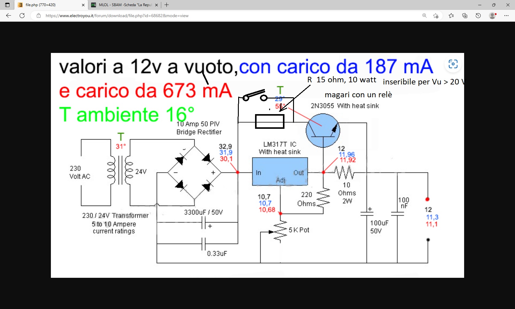

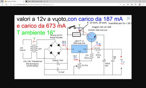

[70] Re: consiglio su autocostruzione alimentatore regolabile in
Messaggioda Foto UtenteMarcoD » 12 mar 2023, 11:28
Concordo con Edgar, ma se vuoi proseguire propongo il rattoppo:
Inserire in serie al transistor un resistore da 15 ohm, 10 watt per fare cadere un poco di potenza/tensione; se la richiesta di tensione è maggiore di 15 o 20 V si chiude l'interruttore per eliminare la caduta. Si potrebbe fare commutare il tutto automaticamente da un relè con bobina a 12 V avente in serie uno zener da circa 5 V.
Foto UtenteMarcoD
12,2k 5 9 13
Messaggi: 6696
