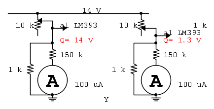

Grazie per le misure.
Il circuito sta funzionando "correttamente".
Il problema sta nel(lo) (s)corretto dimensionamento del reostato, dell'amperometro, di R2 e di R3 nello schema del post [62]
Domani proviamo a fare delle considerazioni ulteriori a quelle del post [69] in attesa che l'OP ci dia i valori reali dei componenti montati sulla sua auto

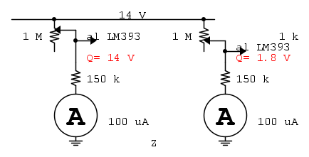

- Z= circuito con il minimo numero dei componenti - occorre un reostato da 1 M
- Y= circuito "ottimale" - il reostato da 10k e' piu' facilmente reperibile
I valori di tensione al punto Q sono con il cursore del reostato posizionato ai 2 estremi
Aspettiamo che l'OP ci dia I valori "giusti"

SediciAmpere ha scritto:la spia si deve accendere quando ai capi dello strumento ci sono meno di 2,5 ±0,5 V ,
Come ho indicato nel post [62] occorre confrontare la tensione del "galleggiante" (quella ai capi dello strumento) con una "frazione" della tensione della batteria e non con un valore assoluto.
SediciAmpere ha scritto: l'importante è che l'impedenza del nostro circuito sia abbastanza alta da essere sicuri che non alteri la misura, non dovrebbe essere difficile.
Se lo realizziamo con un operazionale siamo più sicuri che l'impedenza sia alta
LM393 ha una corrente di bias di 100 nA (worst case @ 25 C - aumenta con l'aumentare della temperatura) per cui con 100 k si ha un errore di 10 mV.
Ritengo l'errore trascurabile.
La resistenza equivalente del circuito (resistenza reostato e strumento) ritengo sia << 100 k.
LM393 ha inoltre il vantaggio di non avere problemi di "tensione di modo comune in ingresso" (parola di Bob Pease :D ) - ne abbiamo gia' discusso in passato su questo forum - come invece potrebbe avere un Op-Amp generico. - e in questa applicazione ci potrebbero essere problemi di questo tipo

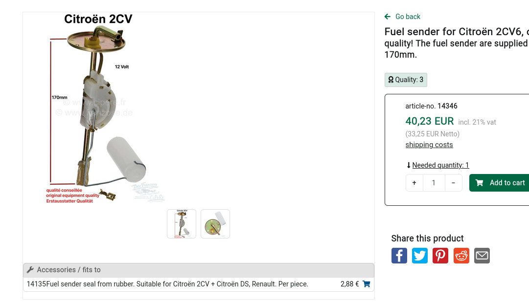

Comunque, per facilitare eventuali valutazioni a spanne, allego una immagine del galleggiante della Dyane (è indicato per 2CV ma sono uguali)
Come si può notare, il reostato è contenuto all'interno del modulo meccanico di colore bianco (penso sia plastica) a metà del complessivo e credo che in base alle sue dimensioni (direi pochi cm, 6-8 massimo) si possa stimare il valore on ohm del reostato

Scusate se intervengo di nuovo ma è solo per ribadire che la spia si deve accendere quando ai capi dello strumento ci sono 2 / 3 V circa
Un circuito con impedenza in entrata alta è sicuramente la soluzione per evitare che il circuito stesso vada ad influenzare la misura "originale" dello strumento
Per misurare la resistenza del reostato galleggiante lo dovrei smontare e questo mi comporta un lavorone che non voglio fare
Ancora grazie per il vostro impegno
