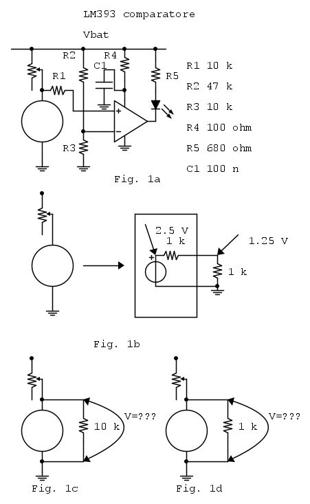

[82] Re: Spia Riserva Carburante
Messaggioda Foto Utenteelfo » 11 mar 2023, 15:09
Gragnanese ha scritto:Scusate se intervengo di nuovo ma è solo per ribadire che la spia si deve accendere quando ai capi dello strumento ci sono 2 / 3 V circa
Il circuito (lo riporto qui sotto) del post [62] soddisfa tutte le tue richieste - anche di piu' :D.
Come ho gia' scritto I tuoi "2 / 3 V circa" dipendono dalla posizione del galleggiante e dalla tensione della batteria per cui invece che riferirsi ad una tensione fissa e' corretto riferirsi ad una tensione "percentuale" della batteria.
In ogni caso nel circuito qui sotto - dai calcoli e dalle misure di Foto UtenteElidur post [70] - con tensione di batteria di 14 V la tensione di soglia vale 2.5 V.
Vedi Fig.1a
Gragnanese ha scritto:Un circuito con impedenza in entrata alta è sicuramente la soluzione per evitare che il circuito stesso vada ad influenzare la misura "originale" dello strumento
Qui, a mio modo di vedere, c'e' una fallacia logica. - L'impedenza di entrata alta NON e' necessaria purche' sia nota.
1) supponiamo di misurare una tensione di 2.5 V al livello "riserva" nel serbatoio utilizzando uno strumento "perfetto" (resistenza di entrata "infinita").
2) supponiamo che la resistenza di uscita del sensore (galleggiante + reostato) sia 1 k.
3) supponiamo che la resistenza di entrata del mio sistema che deve accendere il led sia anch'essa 1 k
4) e' evidente che la tensione all'ingresso del mio sistema si reduce a meta' (partitore di 2 resistenze uguali 1k - 1k) da cui consegue che la soglia da impostare e' meta' di 2.5 V - > 1,25 V
5) In ogni caso la "resistenza" di ingresso dell'LM393 e' 100 nA che introduce un errore di 10 mV con resistenza di uscita del sensore di 100 k e 0,1 mV con resistenza di uscita del sensore di 1 k - errore trascurabile ripetto al range di 2 -3 V richiesto.
Questo "errore" e' in ogni caso "compensabile" conoscendo la resistenza di uscita del sensore.
Vedi fIg. 1b
Gragnanese ha scritto:Per misurare la resistenza del reostato galleggiante lo dovrei smontare e questo mi comporta un lavorone che non voglio fare
La misura della resistenza e' inutile.
Quello che dovresti fare - anche se la misura ai fini della precisione richiesta al circuito e' poco rilevante - e' misurare la resistenza di uscita del sensore (galleggiante + reostato) al livello di riserva del serbatoio.
Per rilevare il parametro "resistenza di uscita del sensore" dovresti misurare la tensione " - quella ai capi del voltmetro - al livello di riserva del serbatoio" collegando l'uscita con:
1) resistenza verso massa da 10 k
2) resistenza verso massa da 1 k
Dal valore delle due tensioni misurate e' possibile calcolare la resistenza di uscita del sensore al livello di riserva del serbatoio e - se del caso - applicare le correzioni di cui al punto 5)
Vedi Fig. 1c e 1d

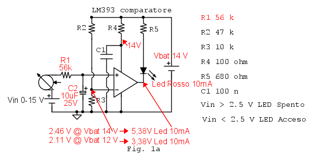

[83] Re: Spia Riserva Carburante
Messaggioda Foto UtenteElidur » 11 mar 2023, 15:45
Mah, io credo che non sarà possibile trovare una soluzione funzionante facendo una progettazione a distanza e in assenza di alcuni parametri.
Non basta sapere qual è la tensione minima ma occorre anche aver certezza della massima che arriva allo strumento. Ritengo che la tensione massima non possa corrispondere a quella della batteria altrimenti non si spiega come un semplice reostato da pochi Ohm in serie ai 12V possa ridurre a 2V la tensione che giunge allo strumento. Se poi aggiungiamo che non potremo risalire al valore del reostato, di cosa discutiamo? Indoviniamo?

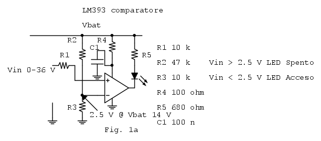

[84] Re: Spia Riserva Carburante
Messaggioda Foto Utenteelfo » 11 mar 2023, 18:04
Elidur ha scritto:Mah, io credo che non sarà possibile trovare una soluzione funzionante facendo una progettazione a distanza e in assenza di alcuni parametri.
Ecco cosa scrive Bob Pease al riguardo per l'LM339 (quad comparatore dell'LM393 doppio comparatore)
https://books.google.it/books?id=yLMgBQ ... 0v&f=false
Cioe' e' sufficiente che uno dei due ingressi sia entro il range lecito (nel nostro caso - con alimentazione a circa 12 V - range compreso tra 0 e 10.5 v) mentre l'altro puo' variare tra 0 e 36 V senza danno e mantenendo un corretto funzionamento del comparatore.
viewtopic.php?f=1&t=73879&start=10#p770959
Detto in altro modo la tensione in uscita del sensore (e all'ingresso V+ non invertente dell'LM393) puo' spaziare tra 0 e 36 (con l'altro - il riferimento per la soglia (riserva) - a circa 2.5 V) e il comparatore si comporta correttamente:
V+ > ~2.5 V LED spento
V+ < ~2.5 V LED acceso
Suppongo - ma non ho certezze - che la resistenza di uscita del sensore sia dell'ordine dei kohm da cui un errore < 1 mV.
Foto Utenteelfo

[89] Re: Spia Riserva Carburante
Messaggioda Foto UtenteElidur » 11 mar 2023, 22:40
Ok, io lascerei così che va bene ma ovviamente non escludo che tutto sia migliorabile.
Faccio alcune precisazioni:
Per la R1 ho utilizzato 56K e così va bene però io pilotavo con un alimentatore variabile;
Per C2 credo valga la pena inserirlo per evitare che il led si accenda e spenga per ogni piccola variazione. Ho utilizzato 10uF perché da 5uF non lo avevo e non saprei neanche se sia un valore standard ma anche il 10uF va bene;
Il LED utilizzato è rosso da 10mA ma i miei LED sono tutti degli anni '70 che ho ereditato e se si modifica l'assorbimento del LED si modificano leggermente anche i tempi di accensione e spegnimento; comunque se verrà utilizzato un led che richiederà meno corrente basterà aumentare leggermente la R5;
Ho anche indicato due valori sotto lo schema perché se la tensione di batteria è a 14V o a 12V cambia lievemente qualche tempo di reazione ma pur sempre in modo trascurabile.
La precisione delle misurazioni è quella dei miei strumenti e non escludo che ci possa essere da fare qualche approssimazione. Sono comunque strumenti digitali.
Bravo Foto Utenteelfo, ce l'hai fatta. Congratulazioni. :ok:

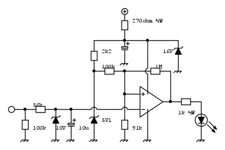

[90] Re: Spia Riserva Carburante
Messaggioda Foto UtenteSediciAmpere » 12 mar 2023, 13:18
Mi sono divertito a simularlo adottando la configurazione invertente, in modo da non avere nient'altro sull'ingresso "-" così che la resistenza d'ingresso sia data solamente dalla resistenza da 100k
simulazione
Ho volutamente messo una tolleranza enorme sulla tensione di alimentazione: da 12 a 15V , non sembra che influsica sulle soglie, ma solamente sulla corrente nel led.
Secondo la simulazione, la spia si accende quando la Vin scende sotto 2,4 V e si spegne quando supera i 2,8V , se il trigger avesse una finestra troppo ampia, si può dimezzare il valore delle resistenze da 91k e 100k
Ho aggiunto diodi zener protettivi sull'ingresso e sull'alimentazione
