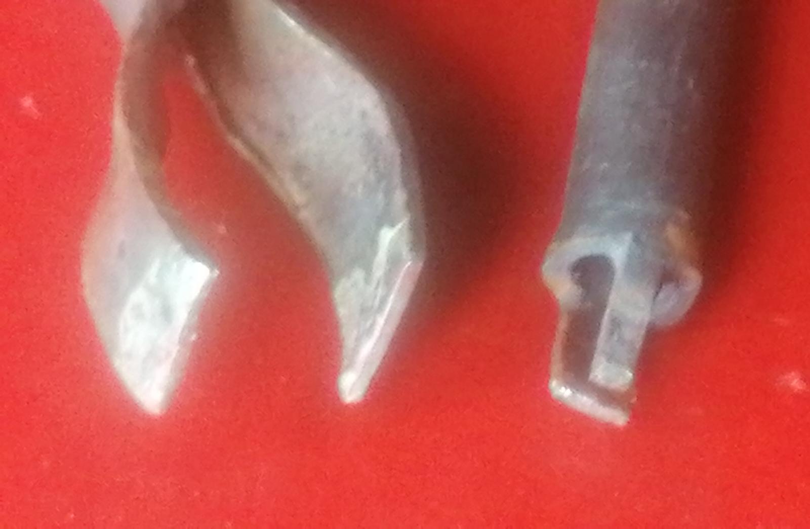

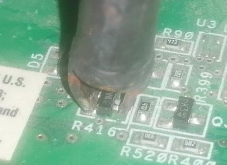

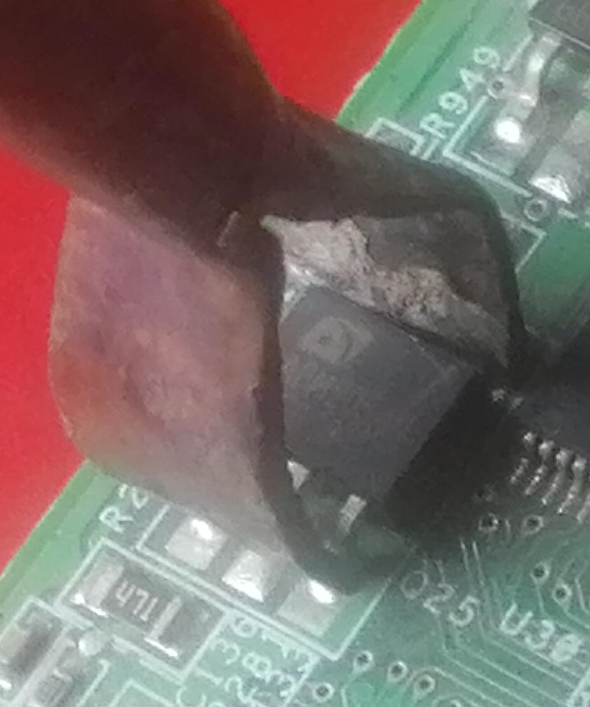

Allego le foto di quello che dicevo al post 9.
Spero sia utile a qualcuno. Se hai la possibilità gli devi fondere una goccia di lega d'argento al 40% e li vedrai sempre lucide e bagnate di stagno. Io l'ho fatto su altre punte e devo dire che ho smesso di comprare quelle professionali.
punta per mosfet_eeprom
punta per transistor_diodi_resistenze _condensatori
punta per transistor_diodi_resistenze _condensatori.jpeg (19.23 KiB) Osservato 1416 volte
tubo in rame da 6mm
