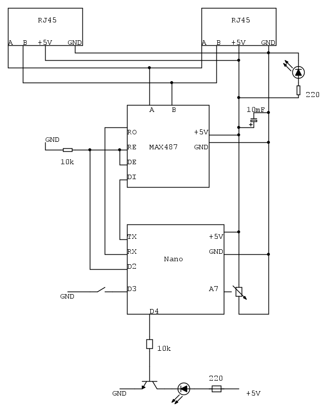

WALTERmwp ha scritto:Foto UtenteJocmanutilizzando FidoCadJ, riporta uno schema che illustra le connessioni, quindi i pin delle varie schede(Nano, Mega, MAX487 ed altri eventuali componenti o moduli), le resistenze di bilanciamento e tutto il resto.
In calce ho messo quello che è lo schema dell'interfaccia che ho realizzato. E' analoga sia per arduino Nano che Mega. Ho riportato le connessioni tipo che dovrebbe pilotare. oltre a quelle, a volte dovrei pilotare dei display led tramite MAX7219, ma al momento soprassiedo (anche se le prove fatte - sempre con una sola interfaccia RS485) funzionano

Nel continuare la mia disavventura con la trasmissione RS485, mi sono accorto di un problema; avrei una mezza idea di cosa possa essere, ma non so come (né se) poter rimediare.
Al di là del problema con il Mega e l'RS45 di cui all'altro mio post, oggi ho riscontrato un problema con invece la parte gestita dai Nano.
Non penso sia un problema di protocollo (pardon, interfaccia) RS485, ma siccome ho cercato di fare tutto un sistema integrato, per forza di cose non riesco a scindere il problema.
Fino ad oggi, mi sono limitato a realizzare gli sketch dei vari Nano (fino ad ora una decina) ed a provarli solo singolarmente via RS485 collegando in pratica la Master ad una sola Slave.
Oggi ho provato a fare un primo collegamento RS485 a cascata con due Nano slaves.
La situazione, schematizzando, è questa:
i Nano vanno montati su una interfaccia RS485 che ho autocostruito. Ogni interfaccia ha due prese RJ45, che nelle mie intenzioni dovrebbero servire per fungere da ponte per i dati RS485 (i dati entrano da una RJ45 ed escono dall'altra verso la slave successiva) e, siccome avanzano diversi pin sui connettori RJ45, avevo pensato di utilizzarli per alimentare anche le interfacce e i Nano montati sopra, quindi lungo il cavo di rete viaggiano anche i 5V/GND. in questo modo eviterei diversi cavi di alimentazione.
Singolarmente, una Nano slave funziona a perfezione, ma nel momento in cui ne ho messe 2 in cascata (diciamo A e B), quella collegata direttamente alla Master (A) funziona, mentre quella in cascata (B) non da segni vita; se inverto l'ordine, B funziona ma A no.
Inoltre su B è presente un potenziometro: in entrambe i casi, il potenziometro è l'unico che mi viene letto (quindi funziona).
Il dubbio che mi è venuto è: quando si collega un pulsante ad arduino, funziona nel momento in cui il piedino cui è collegato viene connesso al GND.
Nel sistema che ho realizzato io, l'alimentazione è comune a tutti gli slave della catena (in questo caso 2); potrebbe essere questo il problema? Cioè tutti gli arduino si ritroverebbero a condividere lo stesso GND (che non penso sia da fare - questa è la mia mezza idea di quale sia il problema)
Se è così, è risolvibile (e come) mantenendo un'unica linea di alimentazione?
L'intenzione è di utilizzare un solo alimentatore per tutto quello che sarà il sistema finale (ho disponibile un alimentatore 5V/50A)

Lo schema sembra corretto.
Nel Nano, cosa è l'ingresso D3 connesso con interruttore a massa?
Suppongo che nella configurazione di prova ci siano un master e due slave (slave1 e slave2).
I due slave devono avere indirizzi differenti, li hanno?
Puoi verificare con un oscilloscopio o (al peggio con un LED+330ohm ) che il segnale del DE commuti quando lo slave indirizzato risponde e va in trasmissione?

Almeno adesso c'è una bozza di schema che può servire per provare a fare chiarezza.
In quel disegno tu hai riportato un Nano, è il Master?
C'è attaccato anche uno Slave, e se si dove è collegato?
Ai connettori RJ45 cosa hai collegato e come?
Sulla linea RS485 occorrono le resistenze di terminazione ma non si vedono, è una assenza della quale sei consapevole?
Gli Slave che inserisci sulla linea, pare di capire che lo hai fatto, hanno un indirizzo univoco?
Poi, la linea di trasmissione RS485 non deve avere la conformazione di una stella o simili rappresentazioni ma deve essere lineare, ovvero partire da un punto per arrivare ad un altro: in mezzo si collegano gli altri nodi.
Non è una banalità, deve esserci ordine, per più motivi.
Inoltre, meglio se i due fili della 485 sono twistati(intrecciati tra loro); per questo, prima di tentare ottimizzazioni con i fili collegati ai connettori RJ45, dovresti metterti in una condizione ortodossa in modo da eliminare quante più incognite possibili.
Se in qualche modo l'assemblato ti funziona non è detto che vada bene perché magari staresti sperimentando in una condizione precaria e appena tocchi(aggiungi) qualcosa non ottieni i risultati attesi.
Forse non è così, o forse si, ma noi "da qui" non possiamo scrivere più di tanto.
E ci sarebbe molto altro, ma intanto questo.

WALTERmwp ha scritto:Sulla linea RS485 occorrono le resistenze di terminazione ma non si vedono, è una assenza della quale sei consapevole?
Aggiungo un ipotesi: Non è che sta usando quei modulini per Arduino ? In quel caso hai le terminazioni (resistenza 120 Ohm) su ogni modulo. Sei fuori specifica, ma probabilmente funziona lo stesso.....
