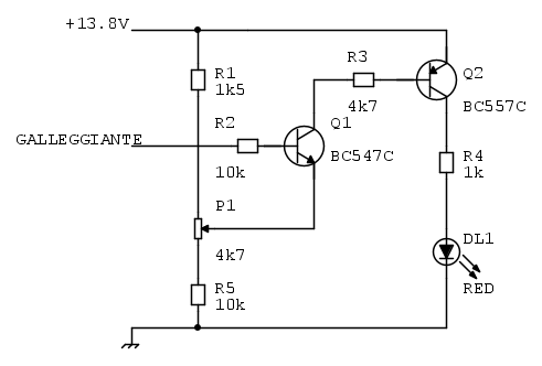

Qui non si parla, si scrive. Guarda cos'hai scritto al post [137], sullo schema.

Non noto nulla di strano, se mi scrivi cos'hai notato invece tu facciamo prima...

Niente di particolare ma hai scritto galleggiante quando mi sembra di ricordare che l'OP volesse collegare allo strumento.

E secondo te il filo del galleggiante dove va a finire? Oppure lo strumentino che indica la benzina dove è collegato?

Personalmente non saprei ma potrebbe esserci qualche componente intermedio tra galleggiante e strumento. Indicare strumento al posto di galleggiante sarebbe stato più in linea con le specifiche indicate dall'OP.

Al [128] c'è lo schema elettrico dell'auto, si vede chiaramente che tra reostato e strumento c'è solo un filo che li collega e non potrebbe essere diversamente.

Ad ogni modo ti sarà sfuggito che l'autore del thread in un post ha pubblicato lo schema elettrico della sua autovettura dove si evince che il galleggiante chiudi a massa come dicevo io e lo strumentino della benzina è collegato da un lato al positivo e dall'altro lato direttamente al galleggiante.

[post #38] Vorrei solo ricordare che la tensione di riferimento del voltmetro che segnala il livello di benzina , varia da un massimo di 13,5 volt a serbatoio pieno ad un minimo di circa 1 volt a serbatoio con pochi litri di benzina dentro pertanto la tensione in ingresso al circuito varia su detti valori .
[post #61] Galleggiante Nuovo .......Strumento funzionante ......
Apprezzo i vostri "sforzi" per proporre un circuito affidabile ma vorrei ribadire che a me serve un led che si accende quando la tensione di riferimento prelevabile ai capi dello strumento scende intorno ai 2-3 volt
il reostato del galleggiante c'è, funziona e fa bene il suo lavoro

Cosa dovrebbe essermi chiaro, di preciso? I miei schemi, a parte il primo dei tre che ha la soglia sbagliata, fanno esattamente quanto richiesto dall'autore del thread, salvo fattori esterni non cosiderati (fluttuazioni della tensione di alimentazione, possibile corrente di fuga nel circuito con il LM317 eccetera), tutte cose che vanno verificate per forza con la prova sul campo.
