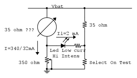

Foto UtenteBrunoValente che ringrazio ha ottimamente spiegato il tutto ma... nel post [158] ha usato una parolina "magica" : [ponte di Wheatstone] che mi ha "triggerato" una idea "balzana": :(
Foto UtenteGragnanese nel post [155] ha scritto che "il reostato misura 350 ohm".
Queste info sono (quasi) sufficienti per immaginare un circuito (di principio) come quello qui sotto.
- La resistenza dello strumento e' ipotizzabile circa 1/10 di quella del reostato (tralascio le considerazioni che mi hanno portato a questo valore)
- Manca le protezione contro la polarizzazione inversa del Led
- Il Led non ha due stati ben definiti Acceso/Spento ma si accende progressivamente
- La corrente (ancorche' "piccola") del Led "sporca" il funzionamento del circuito originale - e' circa 1/10 della minima del circuito.
Ma.. e' stremamente semplice (gli americani dicono "idiot proof")

elfo ha scritto:Ma.. e' stremamente semplice (gli americani dicono "idiot proof")
Si, certo, funzionerebbe o quasi ma il ramo di destra del ponte consuma corrente inutilmente, conviene aumentare i valori dei due resistori mantenendone invariato il rapporto in modo da poter togliere il resistore in serie al led.
Si tratta di fare vedere al led sempre la stessa resistenza in serie al catodo ma con solo due resistenze, non tre

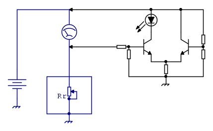

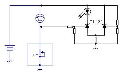

Messaggioda Foto UtenteBrunoValente » 14 mar 2023, 17:41
Anche questo funzionerebbe :-)
E anche quest'altro che è molto meglio :-)

Messaggioda Foto Utentemaxmix69 » 14 mar 2023, 18:51
BrunoValente ha scritto:Di seguito il primo circuito di maxmix69 dove ho aggiunto alcuni componenti: il resistore da 10k serve ad evitare che la corrente di perdita di Q1 possa portare in conduzione Q2, Il diodo sulla base di Q1 evita polarizzazione inversa della giunzione BE di Q1 quando il serbatoio è pieno e il condensatore evita che i disturbi possano far accendere sporadicamente il led.
Grazie Foto UtenteBrunoValente per le tue ottime correzioni.
A mia "discolpa" voglio dire che il diodo nel primo circuito (quello con la soglia sbagliata visibile al messaggio 113) non serve, avevo controllato, la tensione inversa è al massimo 4.5V e il transistor consigliato regge fino a 6V.
Rifacendo il circuito con la soglia giusta mi sono scordato di controllare nuovamente ed effettivamente il diodo ci vuole eccome!
La resistenza di collettore l'ho ritenuta superflua perché il datasheet riporta per Q1 15nA di corrente di perdita che moltiplicato il guadagno massimo di Q2 (800) fanno 120uA, suppongo certamente insufficiente a vederlo acceso. Comunque metterla male non fa, anzi.
Al condensatore pure avevo pensato, ma prima di proporlo volevo sapere se e come funziona il prototipo montato in automobile.
La realtà è che io tendo sempre ad utilizzare il minimo dei componenti necessari, però effettivamente la buona tecncica suggerisce le tue modifiche, anzi il diodo è prorpio indispensabile, non metterlo è stato un errore da parte mia.
