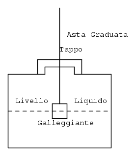

Immagino che il serbatoio abbia un tappo per il riempimento.
1) vedi imagine qui sotto
2) applicare il sensore (ultrasuoni?) al tappo
3) Tappo trasparente: lettore di distanza laser
Foto Utenteelfo

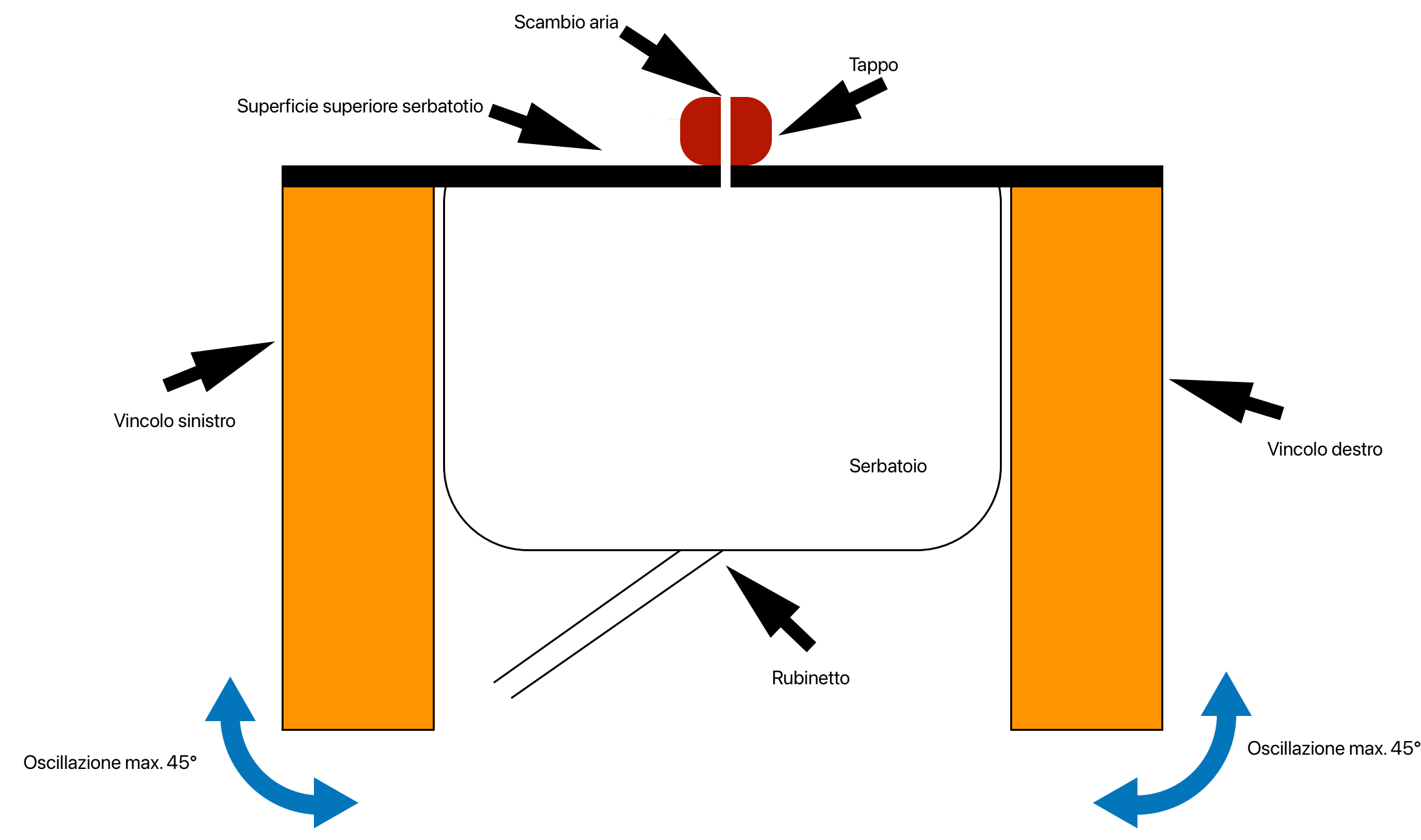

Grazie per l'input ma scarterei il suggerimento in quanto prevede la modifica del tappo nel quale è insito un foro per lo scambio dell'aria.
Non escludo totalmente la modifica del serbatoio ma vorrei tenere questa opzione come ultimissima spiaggia.

shock ha scritto:Come dicevo essendo il serbatoio sospeso non è possibile, a mio avviso, utilizzare una cella di carico.
Con sospeso intendo che sia trattenuto in alto da una staffa? Quindi quella staffa avrà il peso dell'oggetto, pieno e vuoto.
Se non ci sono altre forze, vibrazioni, od altro esterno che ne comprometta la lettura, non vedo perché no.
saluti.

Messaggioda Foto Utenteshock » 17 mar 2023, 15:25
Ho allegato uno disegno. Non è un Giotto ma spero che faccia comprendere meglio la situazione.
Con i suggerimenti attuali sto per prendere in considerazione l'idea di modificare il tappo in modo da installare li un sensore. Che ne dite? In tal caso su che sensore potrei andare?
