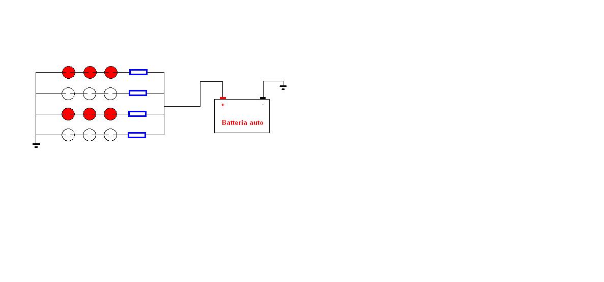

grazie mille per la risposta molto gentile e grazie per la spiegazione. per la serie incrociata avevo pensato di fare due percorsi diversi in modo ke all'occhio si vedesse una serie di colori nell'ordine ABAB, mentre invece i collegamenti li farei in due serie una AA e una BB. in questo caso però avrei due capi positivi e due capi negativi, si possono collegare i due capi e collegarli poi direttamente alla batteria?

Messaggioda Foto UtenteCARRICKY » 13 set 2009, 17:26
Certamente che puoi farlo... sempre che ci siano le resistenze opportune.
Lo schemino dovrebbe perciò essere così:

cavolo grazie mille, sei troppo gentile davvero, ki si sarebbe mai messo a fare un disegnino per me xd.
ti ringrazio moltissimo, se istato veramente troppo gentile
