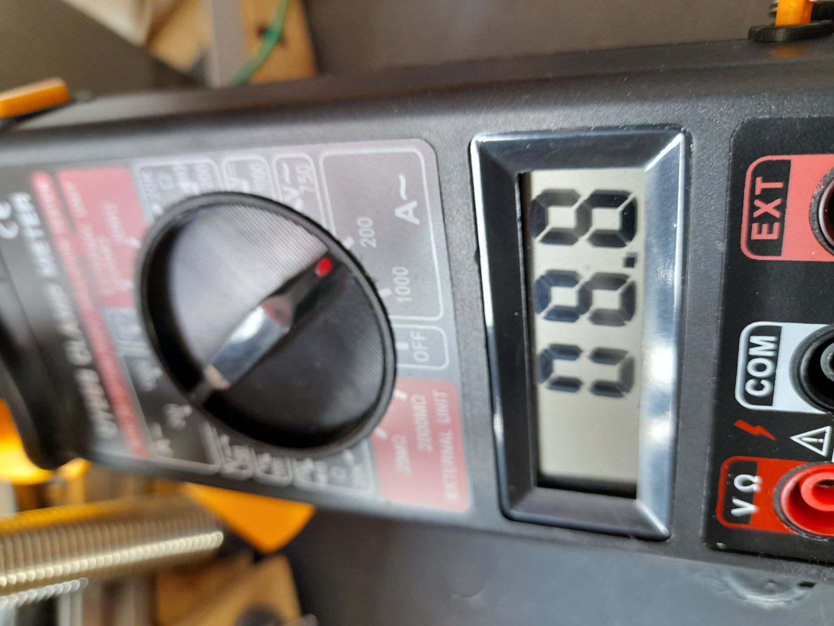

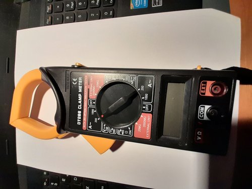

Buoon giorno Eemanki,
me lo sono chiesto anch'io come mai misuravo quell'corrente senza carico.
Quindi ho rifatto le misure e ti invio le foto o di quanto dice l'amperometro e della non presenza di carico.
La differenza tra i dati che avevo scritto e quelli che puoi leggere sullo strumento sono parecchio differenti. Probabilmente mi sono dimenticato di liberare il blocco di lettura e ho dato per buono il valore che sicuramente risaliva ad una misura precedente . Non può essere altrimenti.
Grazie comunque per la tua osservazione.
Cerco di allegare le foto. Gam
[17] Re: soppressore
Buona sera MarcoD ho commesso un errore. Ho dimenticato di liberare il blocco della lettura precedente e ho preso quel dato come corrente a vuoto al secondario. Mi ero stupito di questo valore e non capivo perché. C'è voluto Elemanki e tu a farmi riflettere e farmi capire dove potevo avere commesso un errore. Scusatemi.
A Elemanki ho inviato poco fa le foto del multimetro con il dato di lettura a vuoto sul secondario e la foto della non presenza di carico ai puntali. Chiedo venia. Una buona serata a voi tutti Gam

[19] Re: soppressore
Probabilmente intende corrente sul primario ?

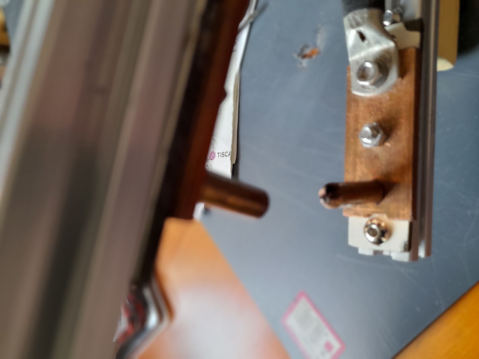

L'argomento si fa sempre più interessante, almeno per me.
Dalle foto che ho messo sul sito la pinza è posizionata sul cavo da 35 mm^2 che esce dal secondario del trafo e come vedete nell'altra foto i i puntali sono aperti. Mi pongo una domanda: essendo lo spazio molto poco la pinza è a ridosso e quasi lo tocca il trafo. Potrebbe questa vicinanza influire sulla bontà della misura?
Voi che ne dite? Gam
