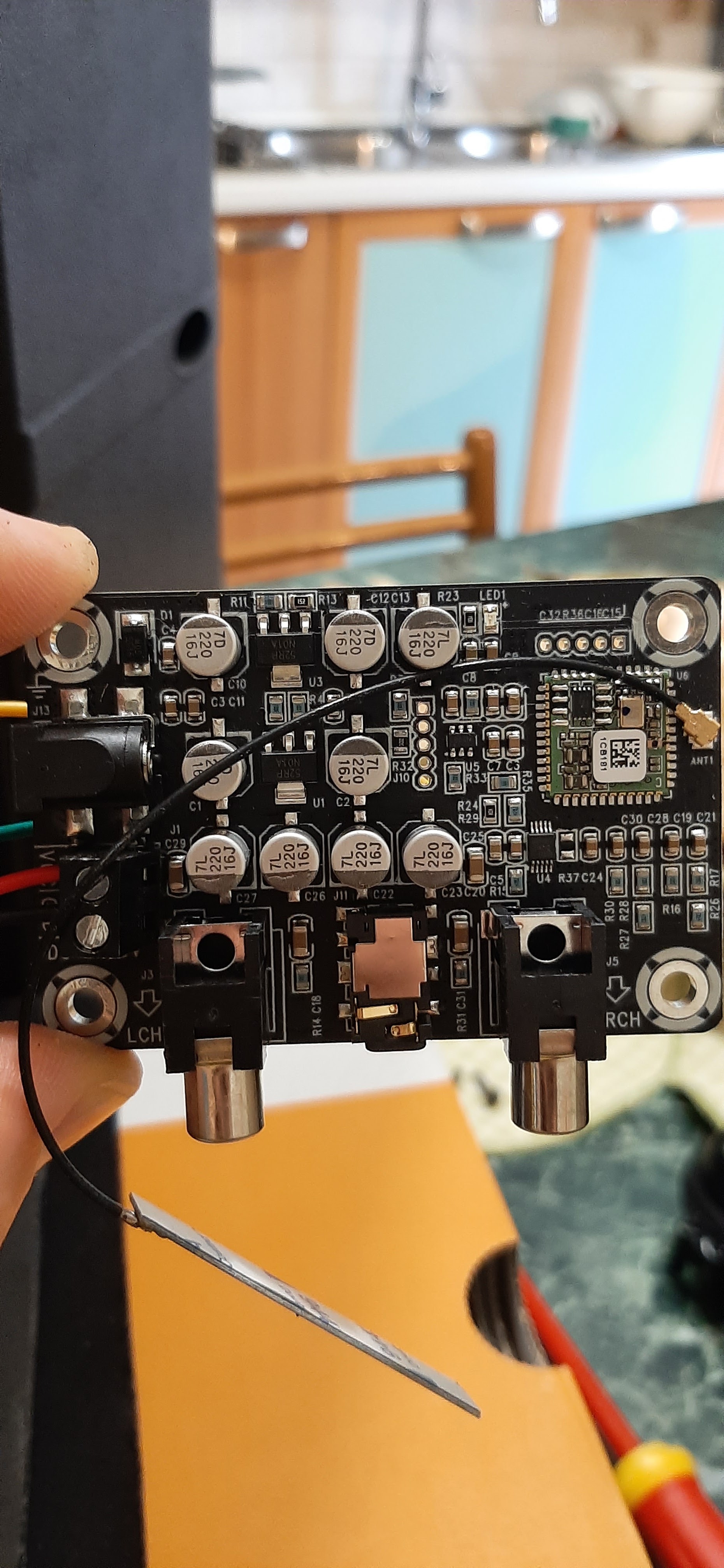

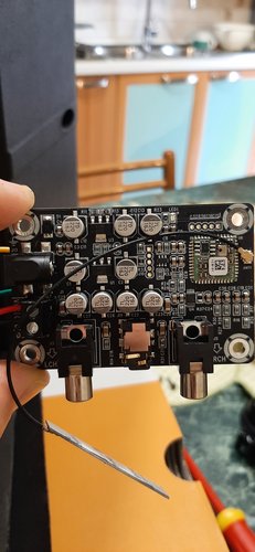

[3] Re: trasformare vecchie casse in bluetooth
Messaggioda Foto Utentegico750 » 16 mag 2023, 11:41
ciao belcarlo, io ho trasformato una cassa che avevo da 170w in BT ed è venuta benissimo. dovrei avere qualche foto del tutto anche del modulo utilizzato.
Foto Utentegico750
65 3
Messaggi: 75
Iscritto il: 6 ago 2021, 9:22

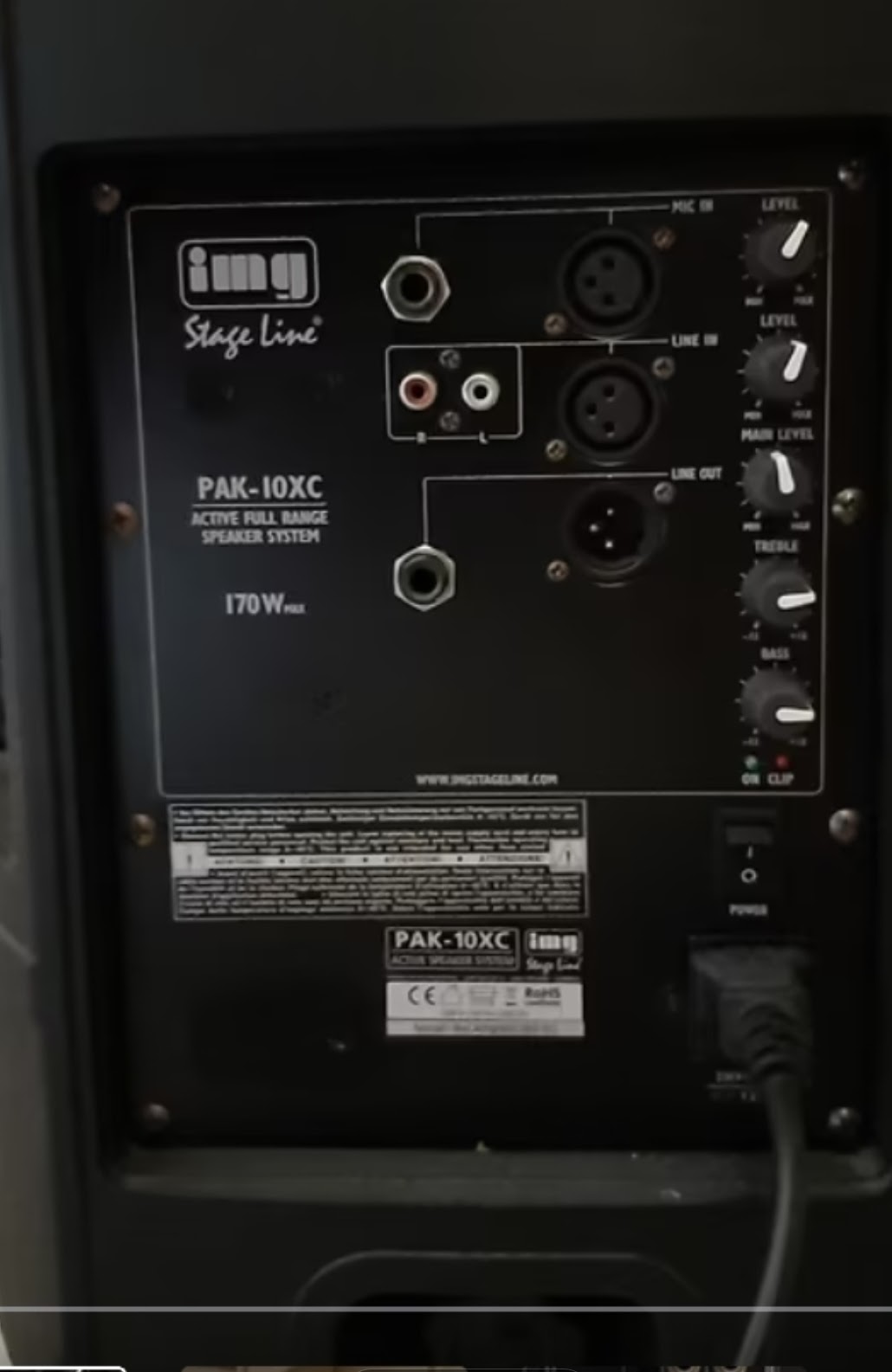

[4] Re: trasformare vecchie casse in bluetooth
Messaggioda Foto Utentegico750 » 16 mag 2023, 13:24
il modulo che utilizzai è della Sure electronic che vedi in foto:
https://www.axiomedia.it/it/bluetooth/2 ... onics.html
la cassa è una IMG Stage line da 170w.
