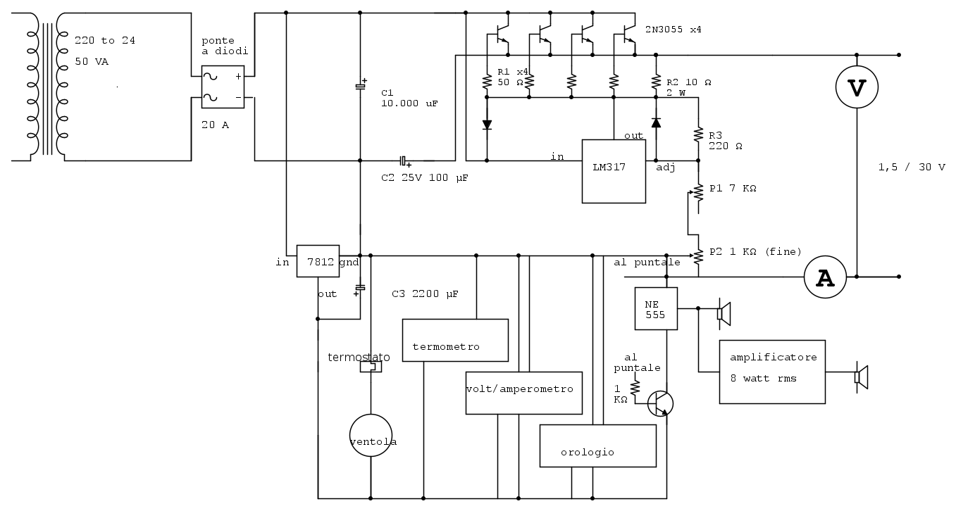

ok boiler, finalmente ho anch'io fidocadj =D>
ha funzionato la soluzione della versione precedente, quindi ho schematizzato l'alimentatore che ho realizzato (sicuramente da migliorare) ho voluto sfruttare anche il sistema di amplificazione ed integrare la funzione test di continuità che uso molto spesso..
però ho notato che ci sono dei problemi a spostare i componenti e parametri relativi.. cioè si sposta tutta la mappa oppure vanno in tutt'altra direzione ( potrebbe essere un mio problema dato che ho solo 4 Gb di ram...?)
inoltre non si può riprendere un componente dalla libreria se si ha cambiato strumento, ma bisogna selezionare un altro componente e quindi riprendere quello voluto..

Io, giusto per saperlo, ti chiederei da dove hai tratto ispirazione per realizzare questo circuito

Un ponte da 20 A per un trasformatore che eroga meno di 3A ?
Condensatori da 25V su un uscita che arriva a 30V ?
E mi manca il ritorno "di potenza" dell'uscita regolabile ?
Una volta non c'era la regola (spannometrica) 10.000 uF/A erogato ?
Stasera lo guardo meglio che sono in ufficio (In pausa :mrgreen: )

ThEnGi ha scritto:Un ponte da 20 A per un trasformatore che eroga meno di 3A ?
Salve a tutti.
Vedi ... la regola spannometrica non è uguale per tutti, a me avevano spiegato 2000µF/A per avere un ripple del 10%.
Poi mi sembra che le resistenze (di valore basso) vadano messe in serie all'emettitore dei 2N3055 per uniformare in parte le variazioni di caratteristiche che ci sono sicuramente tra un transistor e l'altro (sempre spannometricamente), poi nel caso (sembrerebbe non in questo) i transistor finali dovessero poter erogare singolamete correnti notevoli, a causa del loro HFE solitamente basso un semplice regolatore potrebbe non riuscire a pilotarli tutti.
Forse seguire gli esempi forniti dai datasheet delle ditte che producono i regolatori potrebbe essere meglio.
Saluti a tutti da Alberto

sì, infatti
proprio per questo chiedevo da dove aveva tratto ispirazione, per evitare quei siti...

ok ragazzi,ci saranno componenti sovradimensionati, qualche altro sottodimensionato dato che dite che il regolatore non possa gestire i 4 transistor, il circuito che mi ha ispirato è quello che ho postato all'inizio del thread,ho semplicemente aggiunto 3 2n3055 ed una resistenza per base ,ma ripeto sono già
state proposte soluzioni migliori,che sicuramente implementerò.. l'importante che facendo test non faccia fuori degli altri componenti..
il sensore del termometro è attaccato alle spire del primario del trasformatore che è derivato da un UPS da circa 250w ,non ho ancora capito io stesso quale sia la potenza di questo trasformatore, la colonna mi pare che era 3,5 cm x lato,appena mi arriva l'amperometro vedro di fare un video..

pino81 ha scritto:a 30V 5A sarebbero 150 watt,ma a 2 volt solo 10 w
No, è questo il guaio dei regolatori lineari, con 5 A sempre 150 W vengono assorbiti dal trasformatore, di cui (con 2 V in uscita) 10 utili e 140 dissipati.

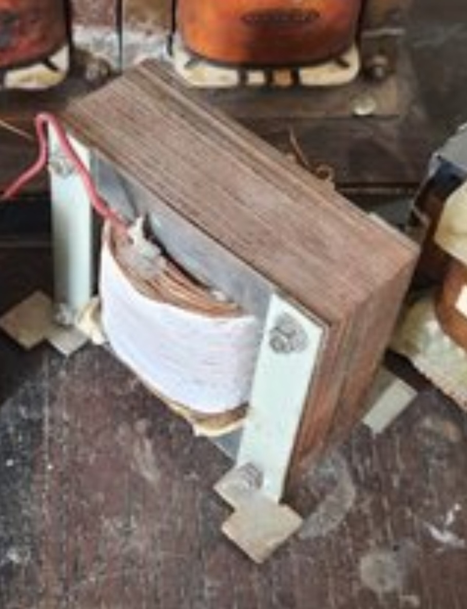

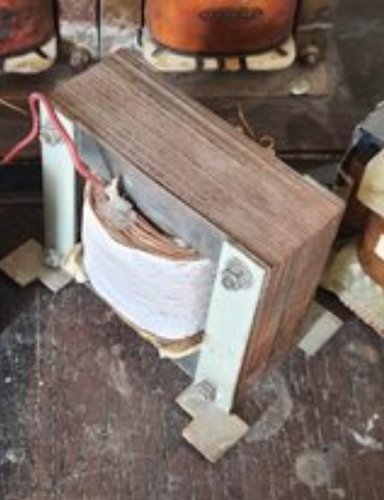

[130] Re: consiglio su autocostruzione alimentatore regolabile in
Messaggioda Foto Utentepino81 » 25 mar 2023, 22:30
standardoil ha scritto:il trasformatore è quello della foto al post 2?
no,è questo,è di un UPS da non ricordo se 250 o 300w
