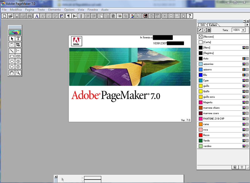

Io ho utilizzato per anni Aldus Pagemaker (poi acquisito da Adobe) fin dalla prima versione (l'ultima è la 7.0), sia in ambito lavorativo che privato, e ho fatto veramente di tutto con risultati eccellenti, dalla semplice lettera ai manuali d'istruzione complessi (con inserimento e ridimensionamento immagini, testo scorrevole su più colonne, ecc).
Lo utilizzo tuttora (con regolare licenza d'uso, niente copie pirata), anche se non è più supportato, e se mi posso scordare la condivisione con altri utenti, ho tuttavia la possibilità di stampare in formato PDF senza alcun problema (in effetti si gioca in casa Adobe). Le possibilità d'impaginazione sono infinite, il testo viene gestito come oggetto da spostare e ridimensionare con il mouse, l'utilizzo delle pagine mastro multiple (contenenti gli oggetti da ripetere in ogni pagina della pubblicazione) consente di fare tutto quel che si vuole, bene e rapidamente. Ottimo anche l'editor incorporato, con controllo ortografico e sillabazione in base al dizionario, personalizzabile per ogni pubblicazione.
Prima o poi dovrò rassegnarmi a passare da Windows 7 a Windows 10. Spero che il software continui a funzionare. Mi ci sono proprio affezionato.
