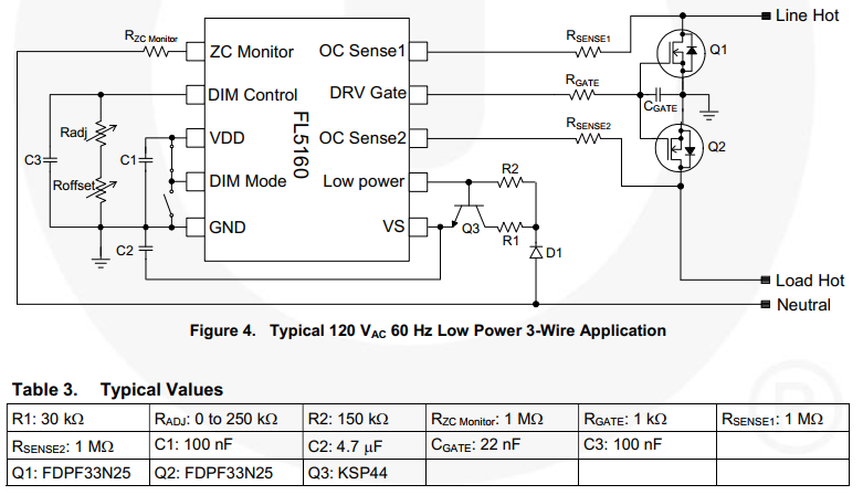

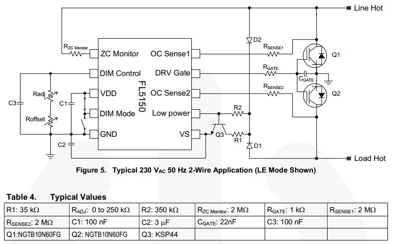

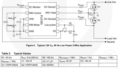

Ciao a tutti,
sono lieto che la mia domanda abbia generato un bel confrono qui su ElectroYou.
Vi aggiorno sul progetto: ho deciso di scartare il TRIAC, perché per carichi molto piccoli è difficile da gestire. Inoltre dalle simulazioni che ho fatto con SPICE il comportamento varia in base al carico, quindi niente da fare.
Ho trovato però un IC che sembra proprio faccia al caso mio: il FL5150MX
(qui trovate il datasheet:https://www.onsemi.com/download/data-sheet/pdf/fl5150-d.pdf)
Nel datasheet è riportato sia il circuito "a due fili" che "a tre fili". scusate l'ignoranza, ma non mi è chiaro come connettere al carico la versione a 3 fili. mi dareste una dritta?
Grazie!
Grazie!
230V fra line hot e neutral, carico fra load hot e neutral (per il 3 fili, l'altro e' in serie come i dimmer classici)
