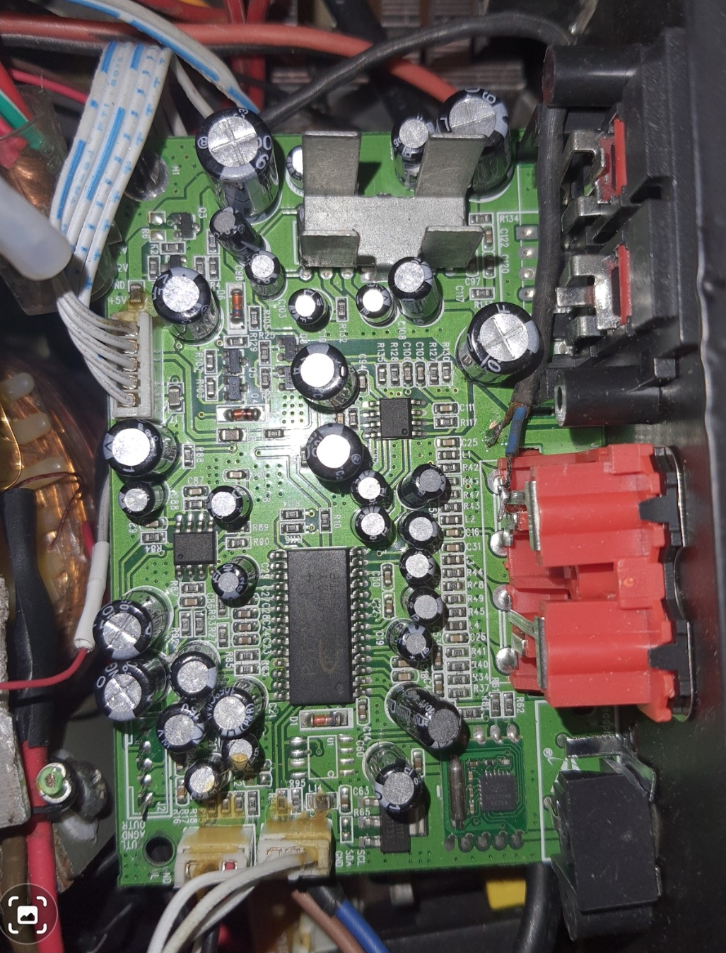

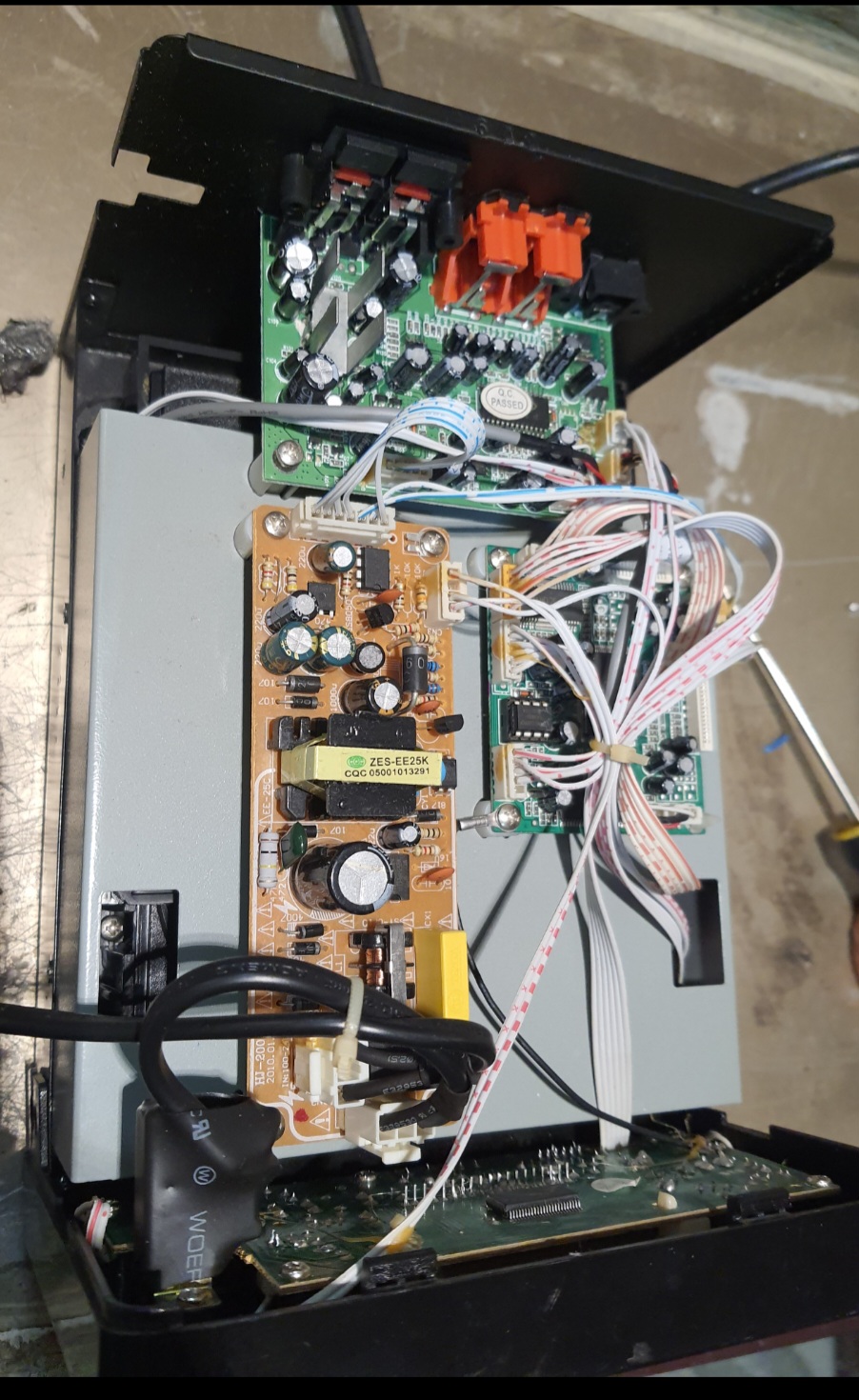

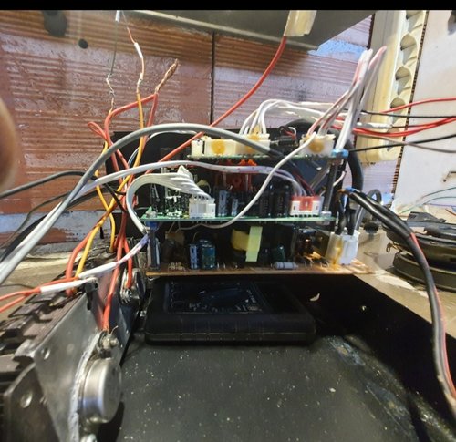

questa è la PCB "credo" relativa alla radio (oltre che l'amplificazione) e la foto di come era configurato precedentemente
