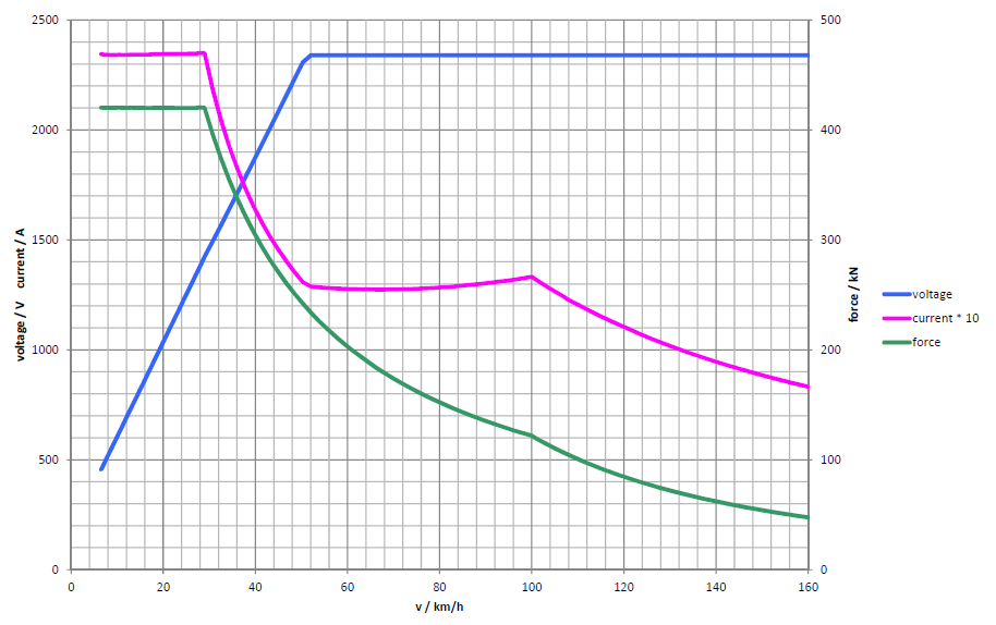

[7] Re: Motore asincrono trifase: rendimento vs numero di poli
Messaggioda Foto Utentedensha » 31 mar 2023, 12:32
Hai ragione, temo di aver omesso importanti condizioni al contorno.
Sto parlando di motori asincroni trifase (con la classica gabbia di scoiattolo) per trazione, autoventilati o a ventilazione forzata, alimentati da inverter e con l'albero connesso ad un riduttore.
Allego un generico grafico di corrente, tensione e coppia (in funzione della velocità di rotazione) per dare un'idea dei valori in gioco.

[8] Re: Motore asincrono trifase: rendimento vs numero di poli
Messaggioda Foto Utentemario_maggi » 1 apr 2023, 16:37
densha,
date le velocità, non si tratta di una macchina agricola elettrica, potrebbe essere un furgone o una moto, o un revamping di un'auto.
Bisogna considerare se è più interessante avere una buona coppia continuativa ed una coppia di picco non elevatissima, oppure una coppia continuativa minore ma una coppia di picco più elevata, utile su percorsi misti con frequenti cambi di velocità o pendenza.
Dal grafico vedo l'indicazione "forza", puoi spiegare perché citi una forza e non una coppia?

[9] Re: Motore asincrono trifase: rendimento vs numero di poli
Messaggioda Foto Utentedensha » 7 apr 2023, 16:55
Mario
Ciao Mario,
il grafico riporta il termine "force" espressa in kN per indicare appunto la coppia (non chiedermi perché non sia stato usato il termine "torque", il grafico è estratto da un documento del costruttore del motore).
