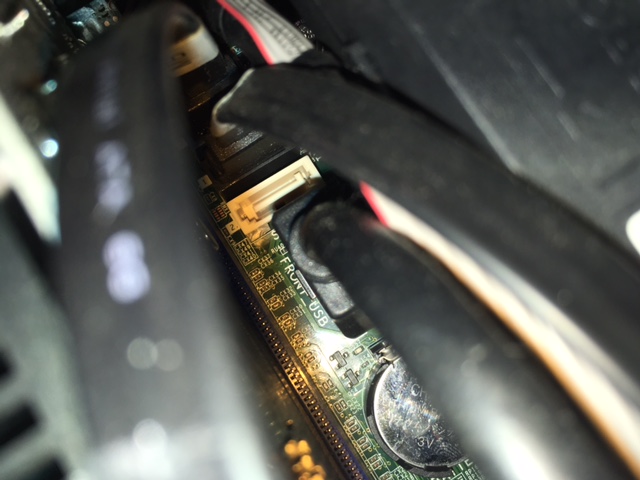

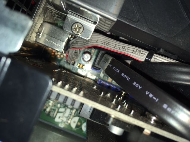

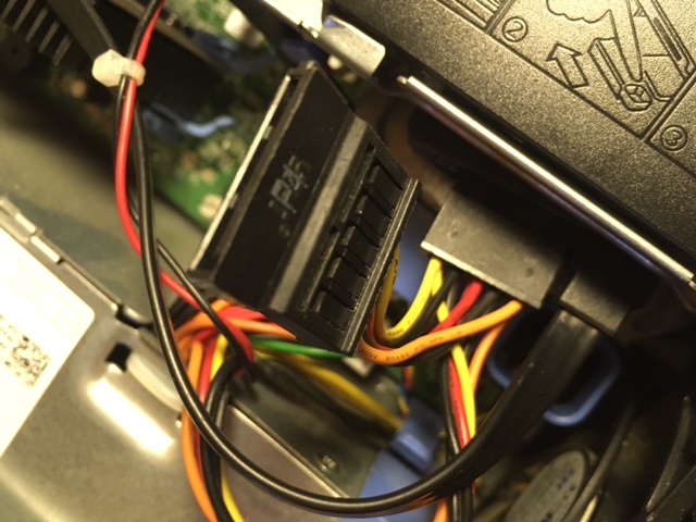

Installazione secondo HDU su Dell desktop OPTIPLEX 7010.
Vorrei installare un secondo hard disk ssd uguale come capacità all ' hard disk da 1 terabyte persente sul mio Dell
Ho già disponibile un commettore di alimentazione, manca quello dati.
Chiedo:
1)stacco (seconda foto) il connettore uno del cavetto dati dell ' hardisk presente e compro un cavetto doppio dati come ad esempio in link?
2) compro un cavetto uno a uno dati e utilizzo lo slottino (unico libero) colore bianco vedi foto ultima?
3) Quale soluzione ? Grazie

Non sapevo che il sata si "sdoppiasse" :?:
Hai 3 connettori SATA puoi usare quello libero per il nuovo HDD.
Se non lo avevi a disposizione dovevi comprare un controller SATA su PCI-E, ma poi avevi il connettore PCI-E disponibile ? :mrgreen:

ThEnGi ha scritto:Non sapevo che il sata si "sdoppiasse" :?:
Neanche io. :shock:
Neoi vecchi suistemi paralleli IDE, esistevano gia i cavi con connetori doppiati, avevano un èaio di fili invertiti, mi pare, ed il bus era lo stesso,
per i sata, mi pare che sia difficile esistano, ma non si sa mai.
Il mio consigio è di collegare un'altra porta sata per i dati, questo funziona certamente, e le motherboard hanno sempre alcune porte che solitamente sono libere.

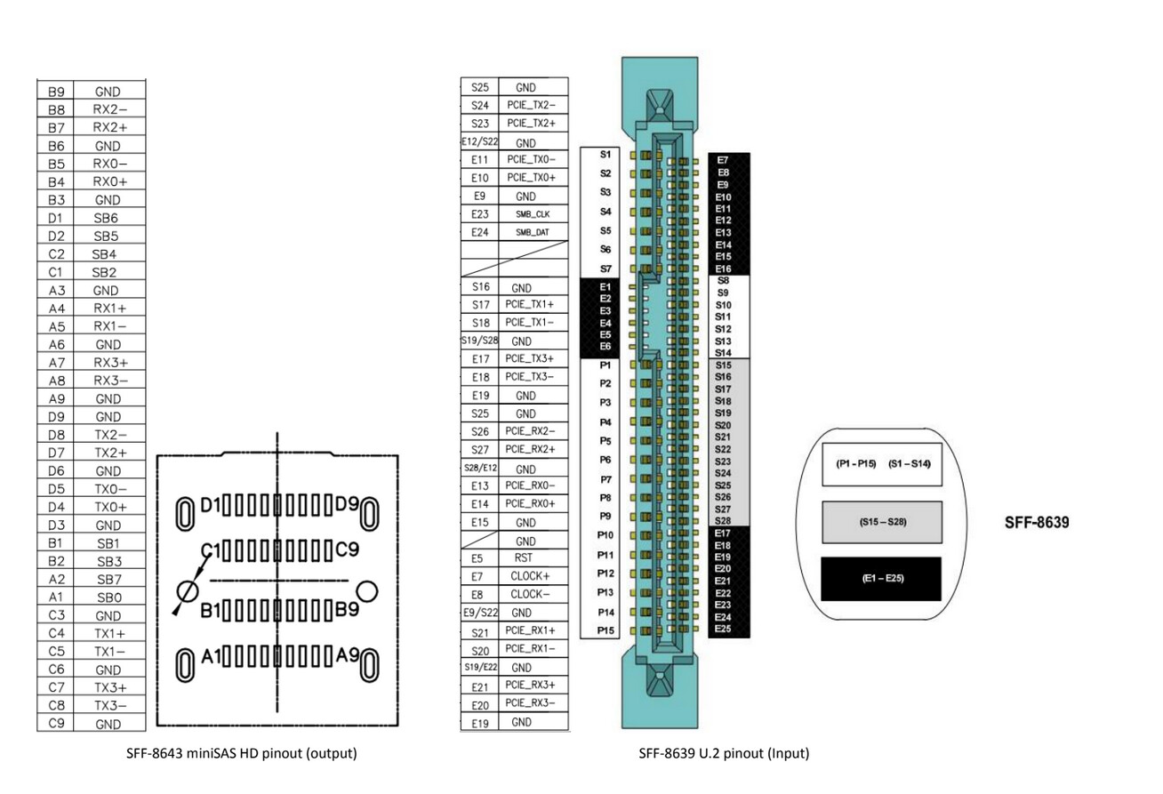

Il SATA non si "sdoppia", quello e' un cavo per collegare piu SATA standard a 7 poli ad un'unica interfaccia "MiniSata" a 36 poli, detta anche SFF-8643 (a sinistra nell'immagine il pinout) ;-)

ecco in allegato le foto, quindi posso utilizzare il connettore bianco libero ?
