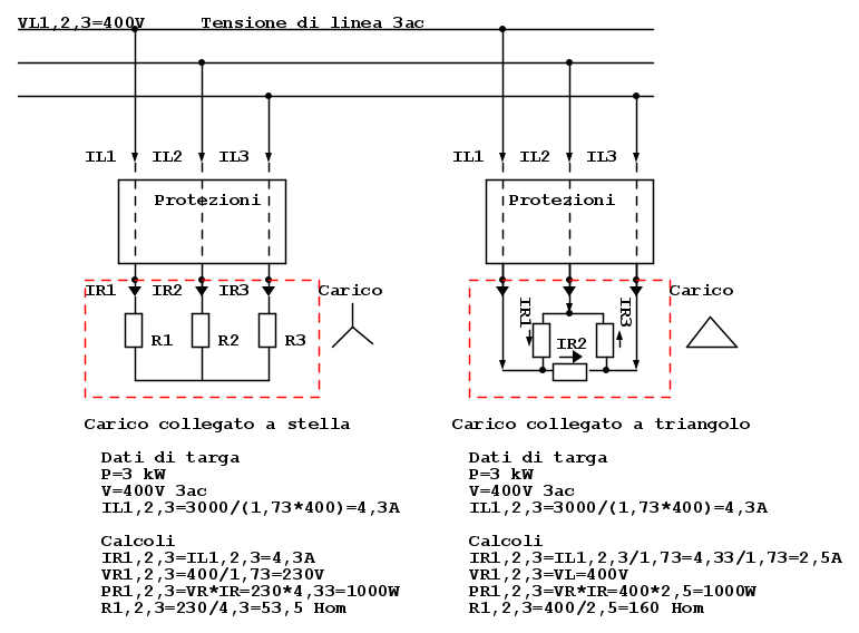

Robi64 ha scritto: Se fosse stato lo stesso carico ma a triangolo sarebbe giusto fare
I = 3000/(1,73 * 230) = 7,5A ?
Che il carico resistivo trifase sia internamente collegato a stella o triangolo non importa, la corrente di linea sulla quale metti le protezioni è sempre la stessa, il carico resistivo dichiarato è 3 kW, quella è la potenza, ci avrà pensato il costruttore, a mettere le resistenze adeguate x i 2 tipi di collegamento interno delle resistenze del carico.
