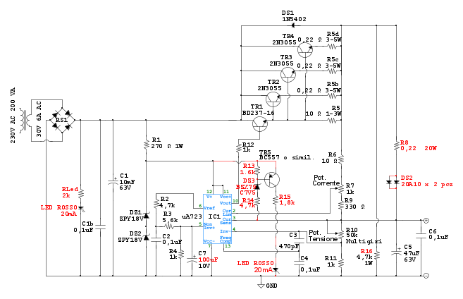

Ciao Foto Utentewimatech, ho potuto dare soltanto un'occhiata veloce al tuo lavoro perché quella di ieri è stata una giornataccia e anche oggi promette bene. Hai realizzato le PCB in un tempo record e questo è un fatto molto interessante ma l'insieme è da valutare con un po' più di calma.
Quindi adesso mi sono preso una pausa ma avendo visto tutto di fretta non posso valutare più di tanto. Quello che ho notato nell'immediato, e che non mi convince, è la dimensione delle piste interessate dalle correnti elevate. Sarebbe meglio farle molto più ampie, comprese quelle che collegano l'elettrolitico C1 oltre ad un riempimento dei piani di massa.
Puoi prendere spunto dai criteri adottati dalla rivista di NE.
Il transistor pilota lo girerei presentando la parte metallizzata verso l'esterno della PCB ma è possibile che tu ci abbia già pensato e che le immagini prodotte siano soltanto un'anteprima provvisoria di lavorazione.
Poi c'è un problema con il trasformatore. Quelli che hai indicato temo che non potranno essere utilizzati, salvo riavvolgere il secondario. Nel caso fossero toroidali sarebbe una modifica meno complicata ma in ogni caso non sarebbe comunque un intervento da poco.
Purtroppo le attuali tensioni di quei trasformatori non sono adatte per il circuito.

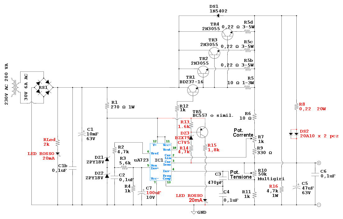

Adesso devo fare alcune considerazioni sullo schema che ho pubblicato al post [1]:
ieri sera ho riscontrato che le modifiche introdotte per utilizzare un led da 20mA per la segnalazione della corrente, hanno peggiorato il funzionamento del segnalatore luminoso. Il circuitino realizzato per segnalare l'intervento della limitazione era una realizzazione dell'ultimo momento, un semplice artificio introdotto per cercare di sincronizzare l'accensione del led con la regolazione della corrente. Purtroppo mettendo un led da 20mA il circuitino ha funzionato male e ho dovuto trovare una soluzione alternativa perché la sola sostituzione della resistenza non ha dato il risultato previsto. Adesso ho fatto alcune modifiche allo schema che hanno regolarizzato il funzionamento del segnalatore coerentemente con l'intervento della protezione. In pratica, come vedi, ho collegato diversamente il BJT PNP e ho modificato il valore di alcuni componenti e adesso il servizio di segnalazione sembra affidabile ma farò un test più approfondito appena possibile. Ovviamente il problema del led era fine a se stesso e non incideva e non incide sulla funzione di limitazione della corrente che è indipendente dal led, quindi, questa interviene regolarmente in base all'impostazione del potenziometro ma nella condizione precedente la segnalazione funzionava in modo troppo spannometrico.
Con i componenti e i valori attuali di schema, potrai ottenere 5 Ampere in uscita fino a 25V, e anche qualcosa in più, stabili e puliti ma in caso di corto la tensione di uscita arriverebbe prossima allo zero e lo stadio finale composto dai 3 finali 2N3055 sarebbe costretto a dissipare circa 340W, anche se ben raffreddato, una potenza superiore al valore di potenza ricavato dal datasheet. Il problema sarebbe risolvibile in due modi:
1) aggiungendo un quarto 2N3055 in parallelo con la relativa resistenza di equalizzazione sull'emettitore, portando così la potenza complessiva, teoricamente dissipabile, a 440W;
2) sostituire i 3 finali 2N3055 con degli MJ15003, come suggerito da Foto Utentegraic, che ogni finale potrebbe teoricamente dissipare 200W. Con questa soluzione otterresti una potenza complessiva, teoricamente dissipabile di 600W e andresti a lavorare sul sicuro anche con soli 3 finali.
Ho modificato anche la potenza della resistenza di sensing R8, portandola a 20W. Sempre in caso di corto, potrebbe dissipare più di 13W e ho ritenuto più sicuro portarla a 20W. Io ho utilizzato una di quelle resistenze corazzate di colore oro, acquistata dai cinesi, che hanno anche i fori per avvitarle al dissipatore.
Ho raddoppiato il diodo DS2 perché potrebbe scaldare. Il mio scalda poco perché come ho già detto ho utilizzato un diodo a vitone regalatomi da Foto Utentegianniniivo ma ho visto che tu hai piazzato su PCB il diodo 20A10 e ho pensato che sarebbe stato più conveniente raddoppiarlo anche se la soluzione del singolo diodo a vitone sarebbe preferibile.
Ho anche aumentato a 100mF il condensatore C7 per ridurre il rumore del diodo zener contenuto nel 723.
Si potrebbe valutare di aggiungere una ulteriore protezione CROWBAR in modo da mandare a zero l'erogazione in caso di superamento della corrente e in caso di corto ma non ho ancora avuto il tempo di ragionarci su, poi non so se t'interessa.
Si potrebbe anche aggiungere uno shutdown sul 723. Questa aggiunta è più semplice da realizzare ma anche in questo caso non so se t'interessa.
Dove è stato possibile, ho colorato di rosso le modifiche.

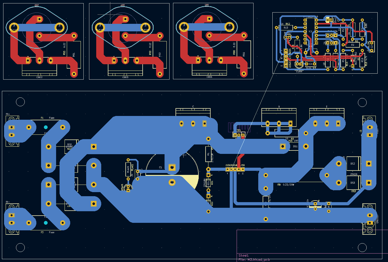

La cosa più "pesante" da fare inizialmente è inserire i componenti ed associare le footprint corrette, poi si tratta di ordinare i componenti in PCB e sbrogliare.
Ora una bozza c'è, modifico i componenti come hai indicato e prendendo spunto dalla rivista provo a sbrogliare meglio e vediamo cosa ne esce, se decidi di aggiungere altre modifiche poi le incorporiamo.

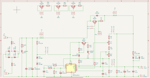

Messaggioda Foto UtenteThEnGi » 7 apr 2023, 13:42
Elidur ha scritto:Poi le PCB dei cinesi sono ricoperte da quel materiale plastico che non si riesce a togliere neppure con il diluente, impedendo la possibilità di inspessire le piste con lo stagno.
Credo che tu intenda il "Soldermask", Basta semplicemente ordinare il PCB con le piste di potenza esposte in modo da potere stagnarle o aggiungere filo
Non ho letto tutto il post che è arrivato alla costruzione di quello schema ma:
1. Un condensatore di bypass vicino al integrato non lo consideriamo ?
2. La capacità in ingresso non è poca ? è sempre un lineare da 5A....
3. è previsto almeno sul lato 230V un fusibile ? Non vedo nessuna protezione contro CC
Note:
A me non piace usare il piano di massa come traccia di potenza. (non scarico da link esterni perciò non vedo come hai fatto)
A me non piace "aumentare i transistor" senza cognizione di causa, ha senso usare 4 2N3055 nel 2023 ?(Lineare).
Userei 4 diodi dedicati per eseguire la rettifica AC/DC
Foto UtenteThEnGi
2.230 3 6 9

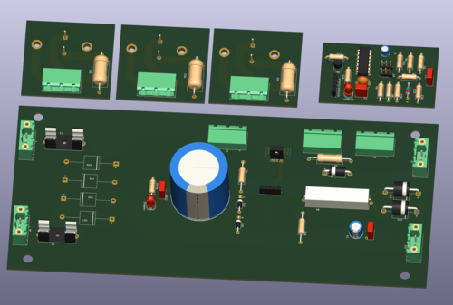

Messaggioda Foto Utentewimatech » 8 apr 2023, 1:42
Ecco qualche immagine del nuovo layout:
Creato scheda per parte di potenza e scheda per controllo collegate da flat
Piste di potenza da almeno 10mm o più dove possibile su parte potenza
Piste da 5mm su schedine transistor
Con tool on line di digikey dava meno di 10mm per la potenza indicata
Aggiunto fusibili e diodi di raddrizzamento (per i diodi non ho il modello 3d con passo 30mm lo devo fare...)
cosa ne pensate?

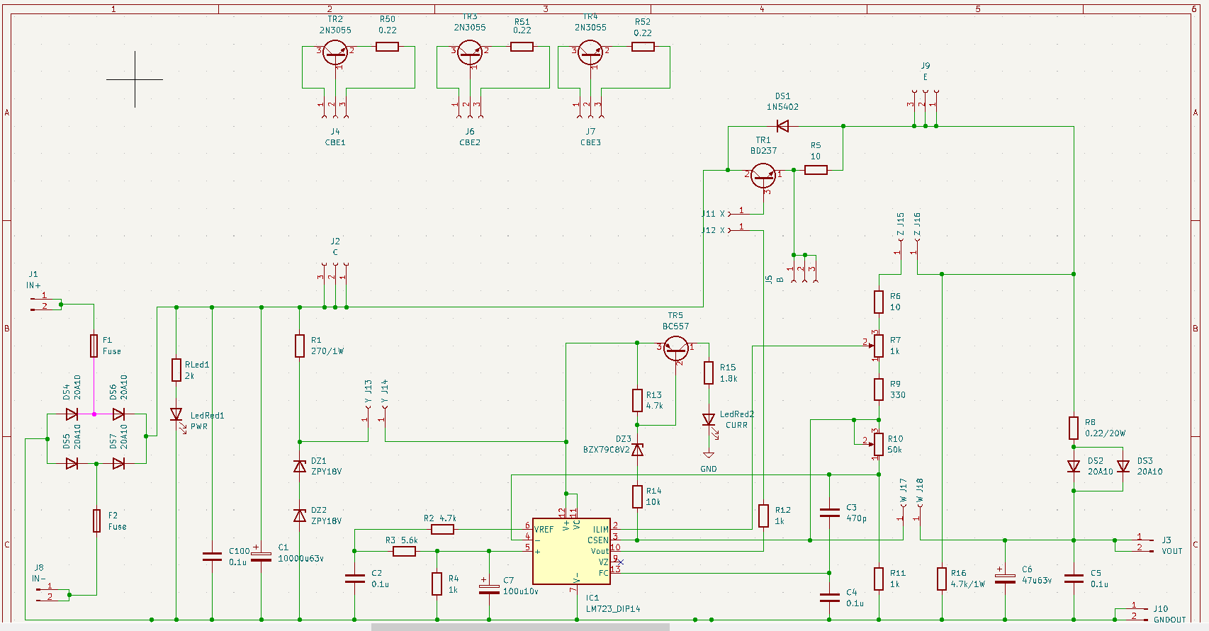

[39] Re: Rivalutare un progetto
Messaggioda Foto UtenteThEnGi » 8 apr 2023, 11:19
Un paio di domande:
1) Cosa serve F2 ? Un fusibile non basta ?
2) La potenza dissipata di transistori (TR2.3.4) come la dissipi se questultimo è fissato alla schedina ? il TO-3 va montato direttamente sul dissipatore tramite un isolante (il package è conduttivo). (è fissato dietro ?)
3)Piani di massa ? (forse avevi già risposto che andavano dopo :ok: )
Note:
Non è consigliato mettere due diodi (D52.53) in parallelo senza un modo per equilibrare le corrente (è accettabile nei package "doppi"). Puoi Sfruttare R6 credo sia sufficente
Inoltre "spezzerei" il condensatore in ingresso in almeno 2 o 3 condensatori (3*4700uF per esempio)
Infine non vedo un condensatore di disaccopiamento sul LM723.
Aggiungo: Un sistema per limitare il rush di corrente ? 10.000uF da caricare non sono pochi

[40] Re: Rivalutare un progetto
Messaggioda Foto Utentewimatech » 8 apr 2023, 20:48
ThEnGi ha scritto:1) Cosa serve F2 ? Un fusibile non basta ?
In effetti il secondo sarebbe in più ma ho visto che su alcuni alimentatori ne mettono due
ThEnGi ha scritto:2) La potenza dissipata di transistori (TR2.3.4) come la dissipi se questultimo è fissato alla schedina ? il TO-3 va montato direttamente sul dissipatore tramite un isolante (il package è conduttivo). (è fissato dietro ?)
So bene che sono montati direttamente sul dissipatore ma dalla parte opposta al dissipatore spuntano i reofori e internamente si puo saldare la schedina, l'avrei pensata così, sbaglio?
ThEnGi ha scritto:3)Piani di massa ? (forse avevi già risposto che andavano dopo :ok: )
Si li metterò alla fine rendono le immagini poco leggibili se li metto ora
ThEnGi ha scritto:Non è consigliato mettere due diodi (D52.53) in parallelo senza un modo per equilibrare le corrente (è accettabile nei package "doppi"). Puoi Sfruttare R6 credo sia sufficente
Non ho voluto modificare lo schema perché non è per me ho fatto solo il favore di intavolare il PCB
Ci sono molte discussioni in merito all'utilizzo di un solo condensatore o più di uno.
Personalmente viste le potenze in gioco credo che non ci starebbe male un bel filtro CLC e magari un NTC per limitare la corrente in fase di accensione?
