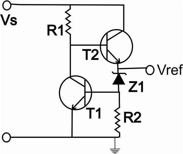

Salve, qualcun potrebbe, gentilmente, provare a spiegarmi come funziona il seguente circuito quando si ha un aumento di temperatura o una diminuzione di temperatura e qual'e lo scopo della rete dei transitori?grazie

Aumentando la temperaturta, i BJT ed il diodo hanno un calo della tensine di soglia di 2.2mV/°C, la tensione di soglia del T1 va a sottrarsi alla tensione di soglia di T2, quindi si eliminano a vicenda, rimane da capire dove si dovrebbe eliminare la caduta della soglia sul diodo zener.

Sicuramente si ha che Vref=Vbe+Vz con Vbe (Q1) avente un coeff negativo di temperatura mentre Vz (zener) ha coeff positivo (almeno per certi valori di Vz) e quindi si compensano ma non capisco la funzione dei due transistori BJT ,se qualcuno avesse una spiegazione migliore sarebbe ben accetta.Inoltre come si fa a dimensionare questo circuito?

A me' quel circuito sembra tanto il classico regolatore di corrente che si usa anche per i piccoli diodi laser .
Voglio dire, senza lo zener, la caduta di tensione su R2 (che aumenta all'aumentare della corrente) aumenta la conduzione di T1, il che' riduce il pilotaggio di base di T2, riducendo la corrente, e viceversa.
Normalmente si usa con il carico fra il collettore di T2 ed il positivo, li sembra fatto per compensare lo scarto di temperatura di T1 (e quindi di riflesso anche di T2) introducendo uno scarto di temperatura di segno opposto, ma in modo molto "strano", o almeno io non l'ho mai visto usare in quel modo prima.
Collegato cosi, lo zener non entra nel percorso della R di sense, quindi che dovrebbe farci li ? ... poi posso anche sbagliarmi ovviamente, ma cosi al volo mi da' l'idea che l'unica cosa che fa il circuito e' regolare la corrente attraverso lo zener (ed R2 ovviamente)

Cioè la corrente in R2 sarebbe I2=Vbe/R2 quindi all'aumentare della temperatura la caduta su R2 diminuisce (dato che vbe ha coeff negativo di temp) ed automaticamente il T1 conduce sempre di meno riducendo la corrente di base di T2 che fa diminuire la corrente nello zener? va bene come ragionamnto?

ho sbagliato a scrivere...Cioè la corrente in R2 sarebbe I2=Vbe/R2 quindi all'aumentare della temperatura la caduta su R2 diminuisce (dato che vbe ha coeff negativo di temp) quindi diminuisce anche la corrente di zener (se trascuriamo la corrente di base di T1) ed inoltre i questo modo T1 conduce sempre di più riducendo la corrente di base di T2 che fa diminuire la corrente nello zener? va bene come ragionamento? fatemi sapere

R2 (tramite la Vbe1) fissa la corrente di polarizzazione nello Zener.
R1 (tramite Vs-Vbe1-Vbe2-Vz) fissa la corrente di collettore di T1.
Se i beta sono sufficientemente elevati possiamo trascurare le correnti di base.
Io sinceramente non vedo nessun evidente generico effetto di regolazione in temperatura.
Però se lo zener è di tipo a valanga (in genere quelli oltre i 5,6V) ha un coefficiente di temperatura positivo, quindi (dipendendo dalla sua Vz) potrebbe compensarsi con la Vbe. Mentre gli zener ad effetto tunnel hanno coefficiente negativo come le giunzioni dei BJT, nel circuito mostrato sono in serie (rispetto all'uscita) e quindi gli effetti si sommerebbero sulla Vref.
Le variazioni di corrente mi sembrano del tutto insignificanti per la Vref: sia perché anche il Beta varia (aumenta) con la temperatura, sia perché non puoi fare affidamento sul Beta nel progetto visto che varia notevolmente da esemplare a esemplare.
Roswell1947 ha scritto: ..qual'e lo scopo della rete dei transitori?
A parte le questioni sulla temperatura, lo scopo dei transistor è quello di isolare lo zener dalla corrente che circola nel carico: la corrente assorbita dal carico applicato tra Vref e 0V viene fornita interamente da T2, è quella che transita dal collettore all'emettitore e quasi non interessa lo zener collegato sulla base.
In questo modo la tensione sul carico è stabile e pari a quella di zener più 0.6V che cadono tra B ed E di T1 e nello zener circola sempre la stessa corrente, pari a 0.6V/R2, indipendentemente dalle eventuali variazioni della corrente nel carico.

Quindi fondamentalmente l'idea che mi ero fatta al volo non era del tutto sbagliata, in pratica regola la corrente attraverso lo zener, non c'entra con la compensazione in temperatura ... serve principalmente per "stressare" di meno lo zener riducendone la dissipazione.
