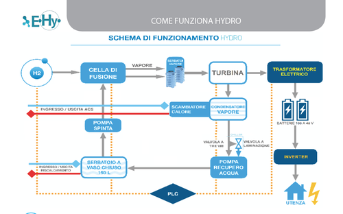

So che un mio amico ha intenzione di acquistare questo sistema, prodotto dalla Società citata, per l'installazione in una palazzina di proprietà che sta ristrutturando (3 appartamenti).
Lo schema di funzionamento è il seguente:
In sintesi, si tratta di un cogeneratore elettrico abbinato ad una caldaia, che consente la produzione di acqua calda sanitaria e per riscaldamento, oltre alla produzione di energia elettrica, che viene immagazzinata in un gruppo batterie (alimentabili anche tramite un impianto fotovoltaico).
Il costo è piuttosto elevato (circa 13.000 euro per il modello che intende acquistare il mio amico), mentre la manutenzione e il rifornimento vengono forniti da aziende espressamente abilitate. In pratica, ogni sei mesi la ditta, oltre alla manutenzione vera e propria, rifornisce il sistema con 20 litri di acqua distillata e 1 litro di bioetanolo, quantità che dovrebbe assicurare sei mesi di autonomia, eliminando completamente la bolletta del gas e dell'energia elettrica. Ogni intervento semestrale dovrebbe costare sui 600 euro.

Ma a parte tutto, qualcuno riesce ad individuare quale sarebbe il principio di funzionamento?
Franco012 ha scritto:ogni sei mesi la ditta, oltre alla manutenzione vera e propria, rifornisce il sistema con 20 litri di acqua distillata e 1 litro di bioetanolo, quantità che dovrebbe assicurare sei mesi di autonomia, eliminando completamente la bolletta del gas e dell'energia elettrica. Ogni intervento semestrale dovrebbe costare sui 600 euro.
Qui è possibile scaricare la documentazione.
Non capisco. Come è possibile ricavere energia termica ed elettrica per 6 mesi da 20 litri di acqua e 1 litro di bioetanolo, oltretutto senza apporto di energia elettrica dall'esterno??
MarcoFry ha scritto:... Come è possibile ricavere energia termica ed elettrica per 6 mesi da 20 litri di acqua e 1 litro di bioetanolo ...
Per conversione diretta materia-energia, un grammo di materia se non ricordo male dovrebbe equivalere a circa 25GWh, 20 litri di acqua ed uno di etanolo sono un po meno di 21000 grammi, quindi ... ah, no, aspetta, gli umani ancora non hanno scoperto come fare, quindi nulla, non si puo

Un anno fa ho fatto una consulenza per un cliente su la E.HY. ENERGY HYDROGEN. La caldaia e il sistema caldaia + microcogeneratore è interessante dal punto di vista tecnico e per il fatto che lavora in isola, ma dal punto di vista dei rendimenti energetici è tutto da verificare.
Da elettrico le perplessità risiedono tutte sugli accumulatori e relativa durata nel tempo, come sul rendimento del microcogeneratore; sulla cella a fusione non sono in grado di valutare, visto che è un brevetto.
Già nel 2005 Giacomini aveva provato una centrale termica ad Idrogeno https://it.giacomini.com/hydrogen-systems che non usa il bioetanolo, ma solo acqua https://static.giacomini.com/it.giacomi ... 1-2018.pdf.
Da esperto di energia sono perplesso che 1 litro di etanolo e 20 litri di acqua distillata ogni sei mesi mi garantiscano l'indipendenza energetica. C'è la questione dell'interfacciamento con gli impianti di casa, sia elettrici che termici, visto che l'installazione viene fatta da loro aziende di fiducia presumo che facciano le necessarie valutazioni di fattibilità prima di installarla o comunque forniscano la consulenza necessaria. Altro aspetto critico è il fatto che compri un prodotto unico con tecnologia proprietaria monitorato in remoto h24 per la sicurezza e quindi sei totalmente schiavo del produttore e se fallisce ti ritrovi che nessuno può metterci le mani.
In ogni caso, da quello che si legge nella documentazione tecnica fornita, non c'è segno di truffa evidente, il perno di tutto risiede nella cella a fusione che è brevettata, pertanto può essere tutto o niente. Nella documentazione tecnica dichiarano dei rendimenti, per cui se non venissero rispettati verrebbero sicuramente denunciati per truffa, ed è facilmente verificabile una volta installato. La forma contrattuale ideale per questi sistemi sarebbe un contratto EPC dove non compri il prodotto ma solo l'energia che viene prodotta, in questo modo se non vengono garantiti i rendimenti devono pagare penali.
Gli esperimenti lasciamoli a chi ha soldi e tempo da buttare.

C'e' anche un'altra cosa che mi lascia perplesso (a parte tutti i rinvii menzionati nel link di altroconsumo) ... si parla di una "cella brevettata" che con 20 litri di acqua distillata ed uno di bioetanolo produrrebbe energia (e calore) sufficente per alimentarci una casa per 6 mesi ... qualcuno si illude che se un oggetto simile esistesse davvero, altri (e non parlo solo di aziende ma anche di governi ed eserciti) gia non ne avrebbero acquistata una allo scopo di sezionarla e studiarla, fregandosene tranquillamente del brevetto, come gia successo in passato per altre innovazioni importanti ?
(lo so, lo so, pensare male e' peccato, ma che sia anche sbagliato e' tutto da dimostrare
